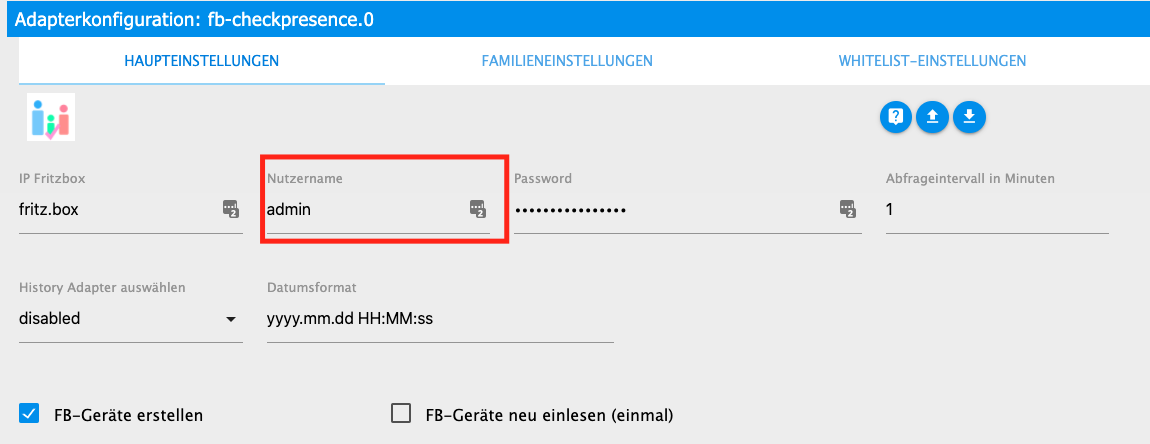

      1. Fehler:
        Der Nutzername ändert sich nach dem Speichern und Fehlerfall von z.B. iobroker auf admin.

        @Philipp-Morhart Guten Morgen,
        sehr gut den Fehler beschrieben, mit Screenshot der Config, das muss man erstmal loben ! 🙂
        Ich denke, du solltest bei "IP Fritzbox" auch die IP der Fritzbox eintragen, und nicht die Domäne ..
        Der Adapter versuchts da mit Zahlen.. ( Standard: 192.168.178.1 )
        Creaven 1 Reply Last reply Reply Quote 1

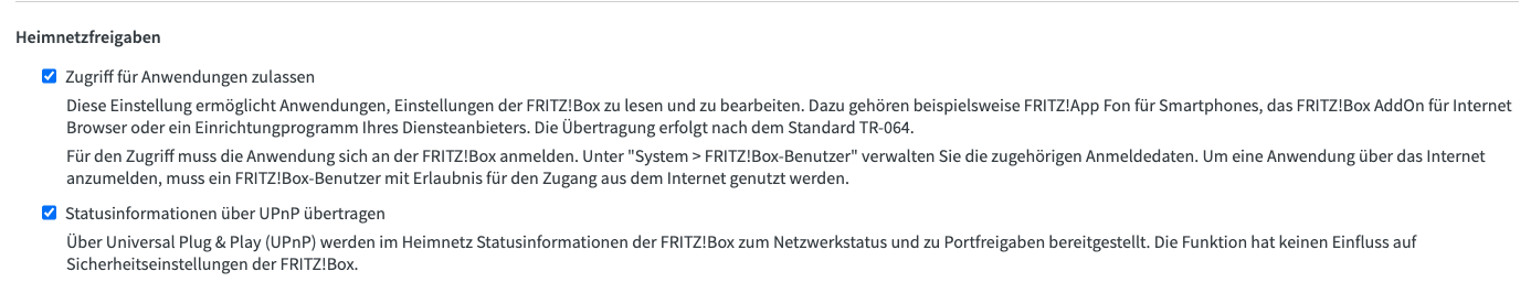

            In der FB hast du : Heimnetzfreigaben - Zugriff für Anwendungen zulassen angehakt?
            • Creaven
              Creaven @sigi234 last edited by
              @sigi234 Der Zugriff ist schon länger aktiv. Benutze z.B. noch den fritzbox-Adapter um die Anrufe etc. auszulesen. Ganz am Anfang habe ich mal mit dem tr-064 Adapter angefangen, allerdings ist dieser nie stabil gelaufen und hat zuviele Fehlermeldungen gebracht. Daher der Wechsel zum fb-checkpresence Adapter.
              Siehe Einstellungen:

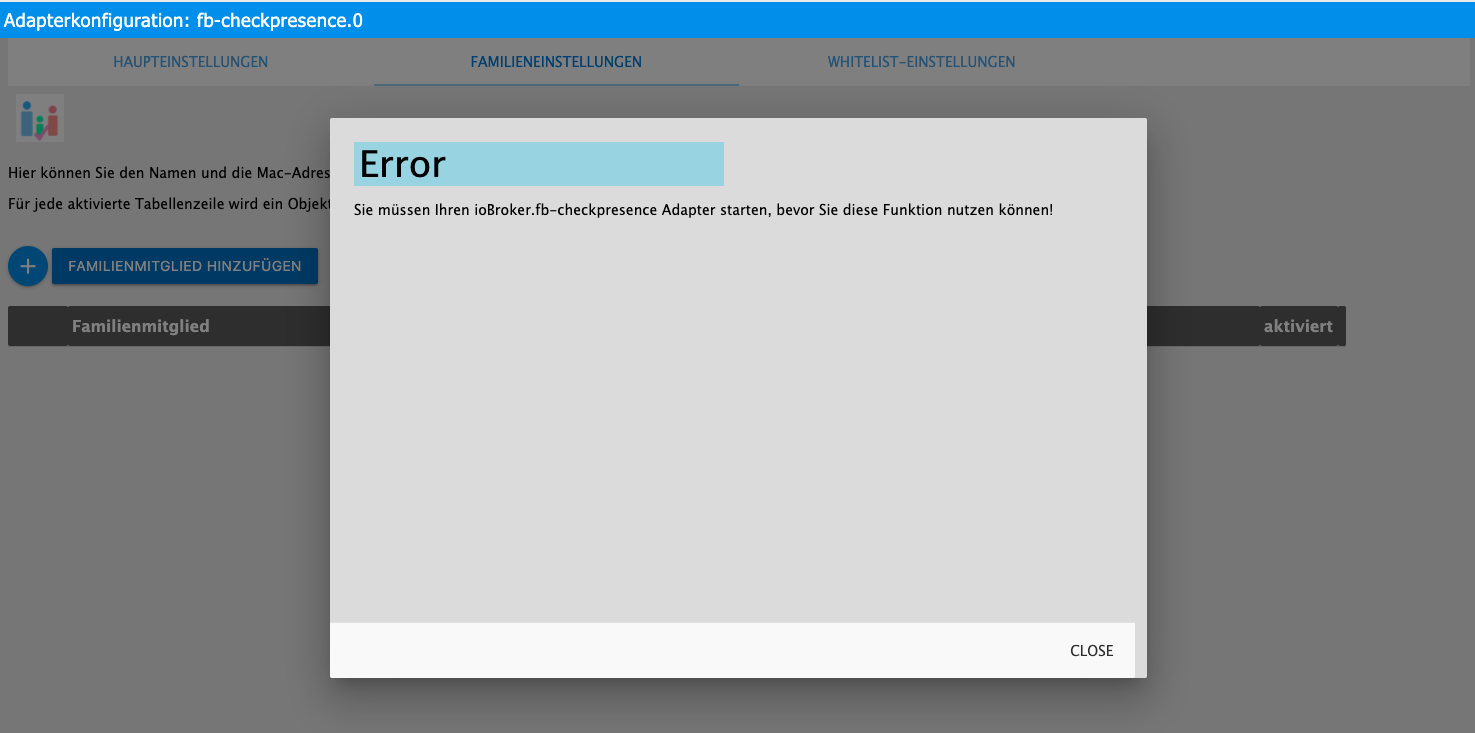

                      Familienmember lassen sich nur bei aktivem Adapter einstellen und der fliegt ja immer wieder raus.

                              Der User den du benutzt ist der den du in der Fritzbox erstellt hast?
                              Creaven 2 Replies Last reply Reply Quote 0

                                  Ich habe in der Fritzbox einen Benutzer "iobroker" angelegt. Aber bei jedem Neustart des Adapters springt er zum Benutzer "admin" welcher voreingestellt ist. Das Passwort zugehörig zum "iobroker" wird allerdings gespeichert.

                                      @afuerhoff Nach mehreren Versuchen die Fritzbox neu zu starten und zwischendrinne immer wieder mal den Adapter hat ihn jetzt zum Laufen gebracht.
                                      Warum er immer den user admin nehmen möchte verstehe ich aber nicht.
                                      Danke für den Tipp 😉
                                      afuerhoff ? 2 Replies Last reply Reply Quote 0
                                      • afuerhoff
                                        afuerhoff Developer @Creaven last edited by
                                        @Creaven
                                        Das mit dem user ist eigenartig. Ist bisher so nicht vorgekommen.
                                          A Former User @Creaven last edited by
                                          @Creaven Das mit dem User... hast du vielleicht ne Autofill-Funktion im Browser aktiv??
                                          Setz den mal zurück und leer den Cache...
                                          Ansonsten fällt mir da auch nix mehr ein .. 😞
                                          Creaven 1 Reply Last reply Reply Quote 0
                                          • Creaven
                                            Creaven @Guest last edited by
                                            @ilovegym Ist wohl tatsächlich die Autofillfunktion vom Login-Fenster vom ioBroker. Danke für den Tipp!
