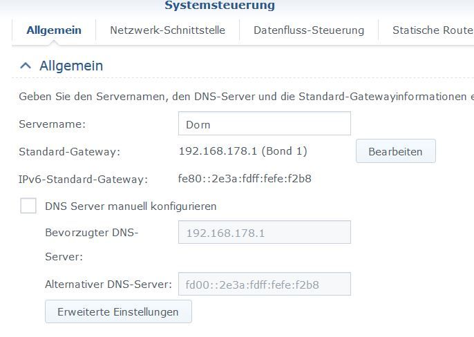

                        In der Synology vielleicht etwas angegeben !?
                          Kaiman @Glasfaser last edited by
                          @Glasfaser Nein, das passt alles. Die Namensauflösung läuft ja auch grundsätzlich.
