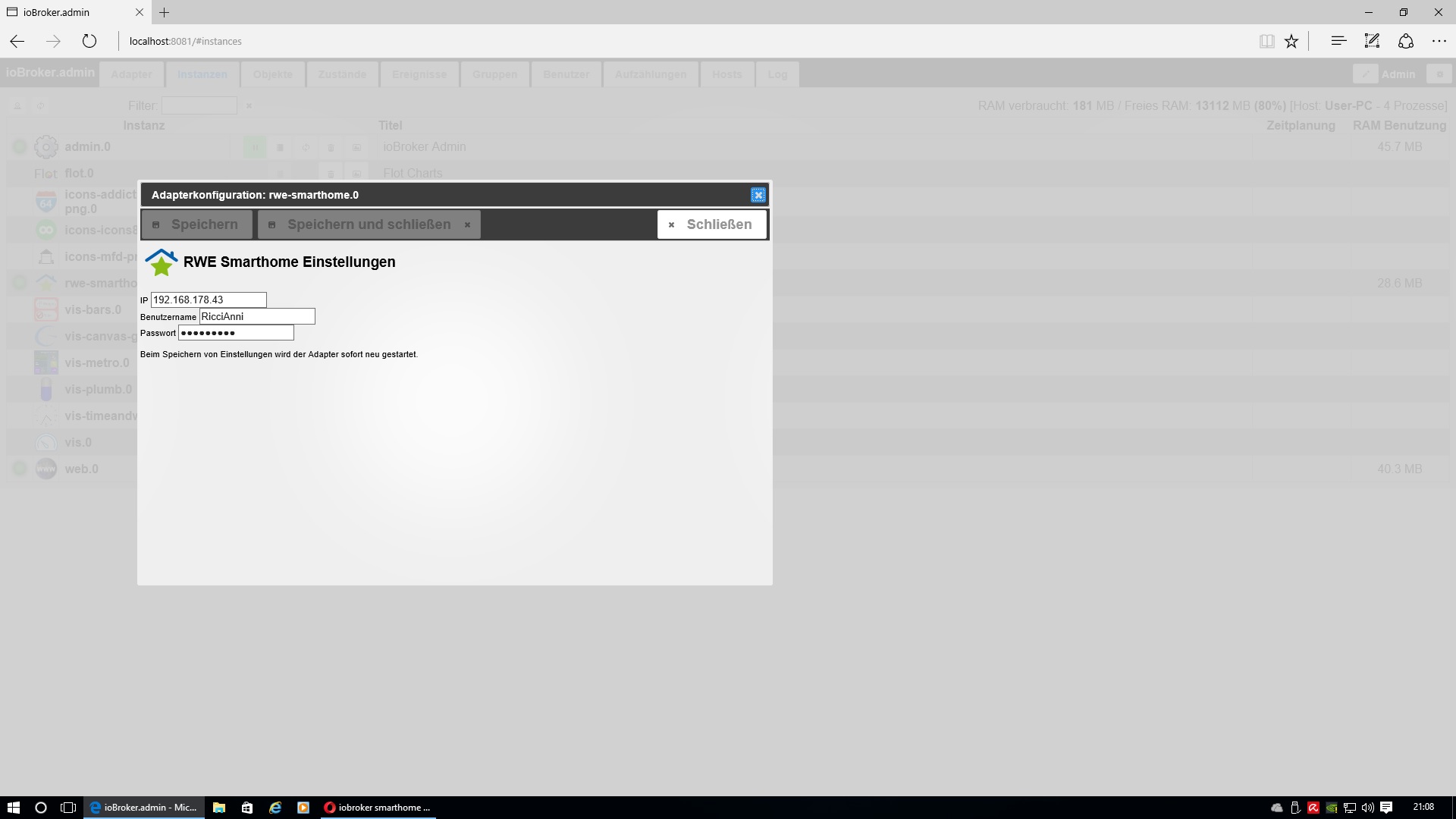

        Gibt es im Konfigurationsmenü irgendwo die entsprechende IP-Adresse für den RWE-Server? ist die korrekt?
        Es kann auf jeden Fall nie schaden und mir hilft es unheimlich wenn du deine Konfiguration mal hier als screenshot postest.

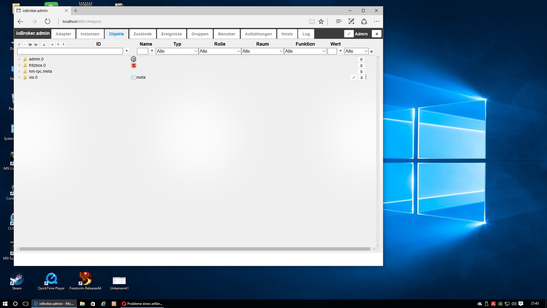

              mhhhh :shock: :shock:
              da steht nix von rwe smarthome

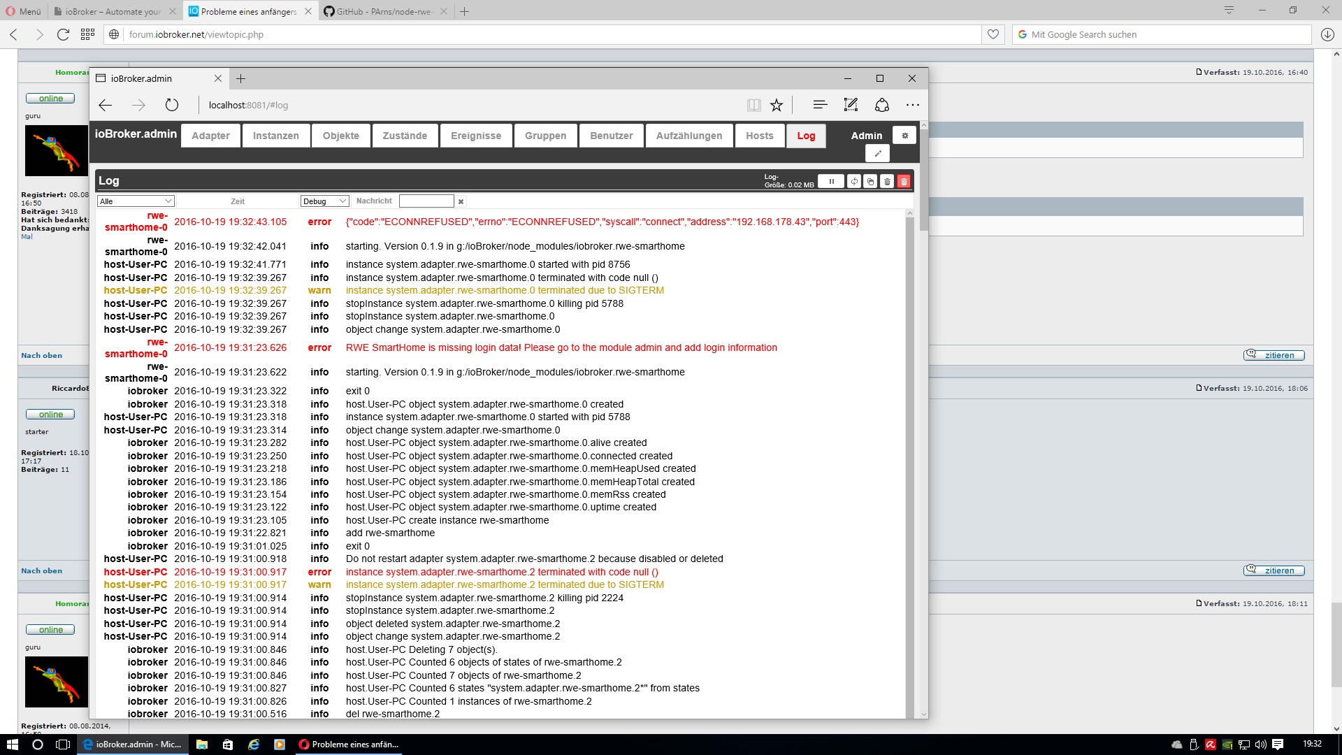

                evtl hilft die meldu8ng im log weiter …

                  Kann dir zwar nicht direkt weiterhelfen, aber bist du dir sicher dass die IP stimmt. Ich würde den Log so interpretieren das keine Verbindung aufgebaut werden kann. Vielleicht gibt es auch ein Problem mit der Firewall oder den Passwort.

                      Im Log steht "… ECONNREFUSED ...", also Zugriff verweigert.
                      Da passt was mit den Zugriffsparametern (Benutzername / Password, o.ä.) möglicherweise nicht.
                      Bist Du sicher, das Du da keinen Schreibfehler dein hat?

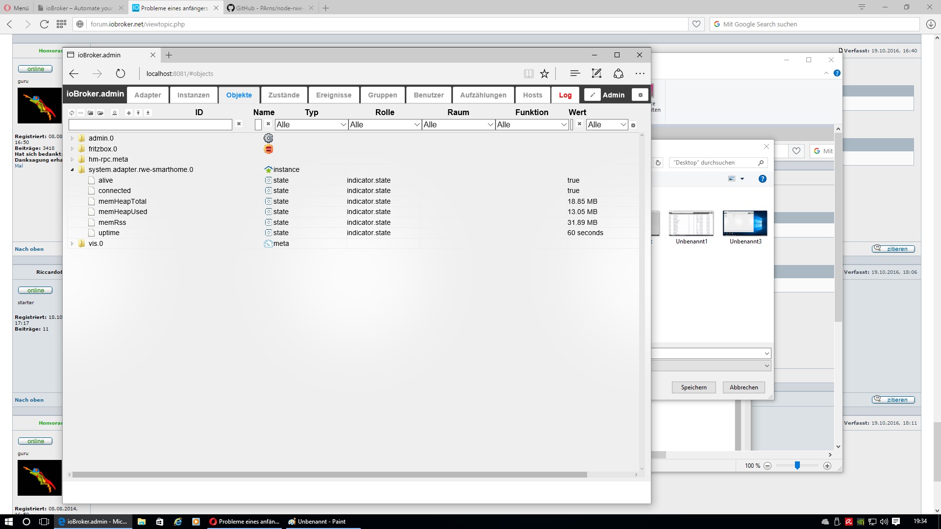

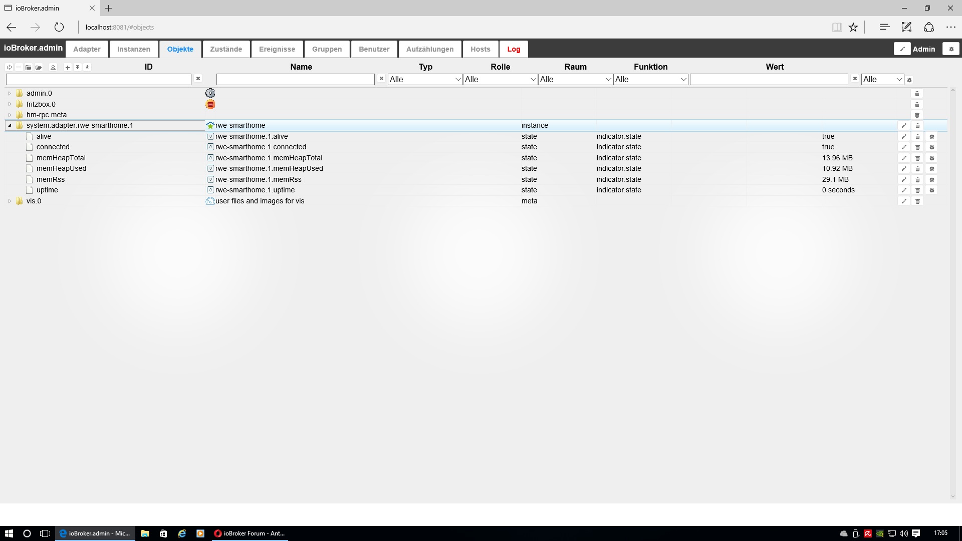

                            Läuft doch jetzt! oder?
                            Hast du mal auf die Uhrzeit im log und auf den screenshots gesehen?
                            Die logeinträge scheinen ja noch ein wenig älter zu sein (17:01)
                            Die Einträge unter objects (connected!!!) von 17:05
                            Außerdem sind jetzt schon mal die Datenpunkte vom Adapter da.
                            Rainer

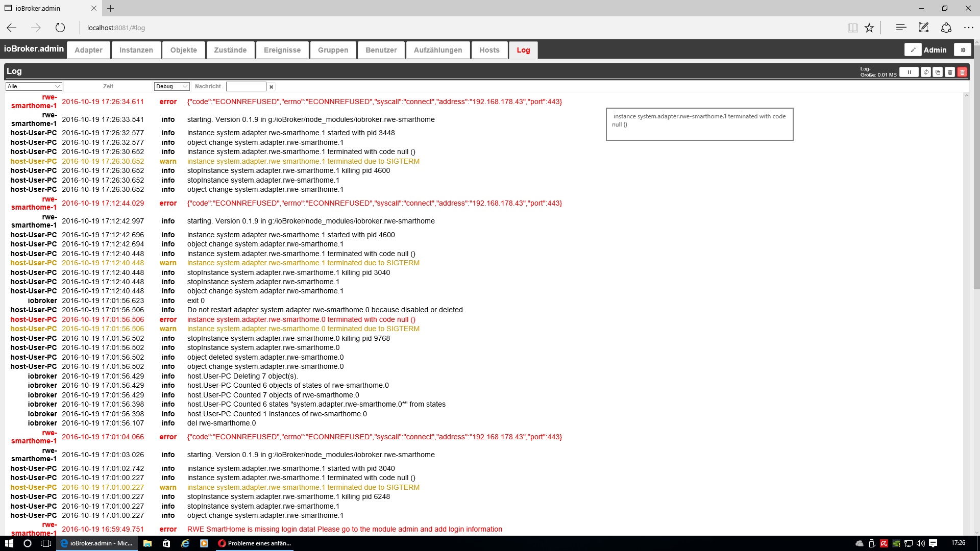

                              also hier noch mal aktuell. 17:26
