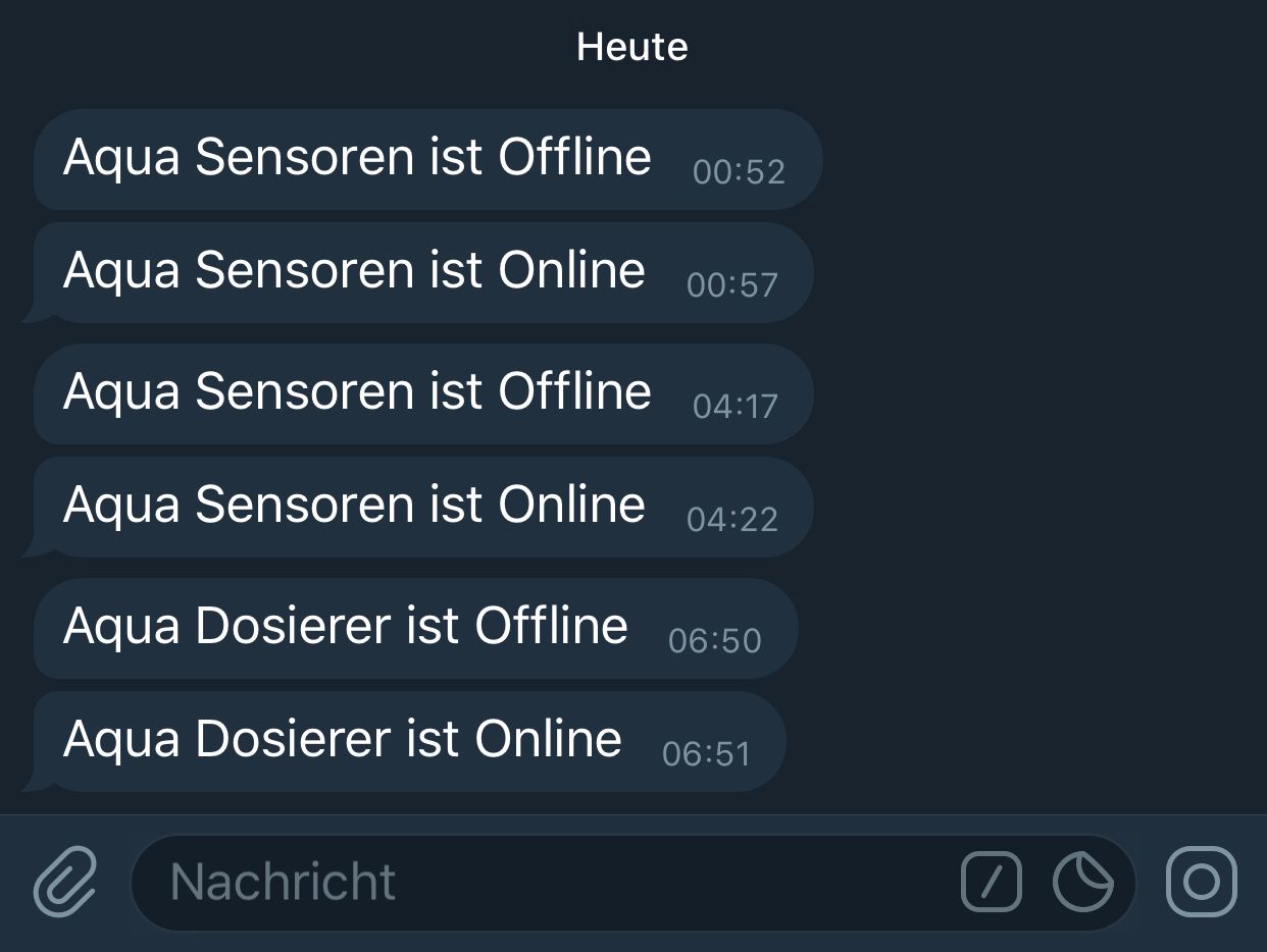

      Moin, ich habe ein Problem, vielleicht kennt sich jemand mit Tasmota so gut aus um mir weiter zu helfen. Ich habe 6 ESP8266s am laufen, die mein komplettes Meerwasser aquarium steuern und die Geräte starten ständig sporadisch neu. Ich hatte per Konsole schon mal den Deep sleep verändert nur hat das nichts gebracht. Die IP Adressen habe in in den Geräten statisch festgesetzt.
      Gibt es eine Möglichkeit das die Geräte ständig online sind!?
