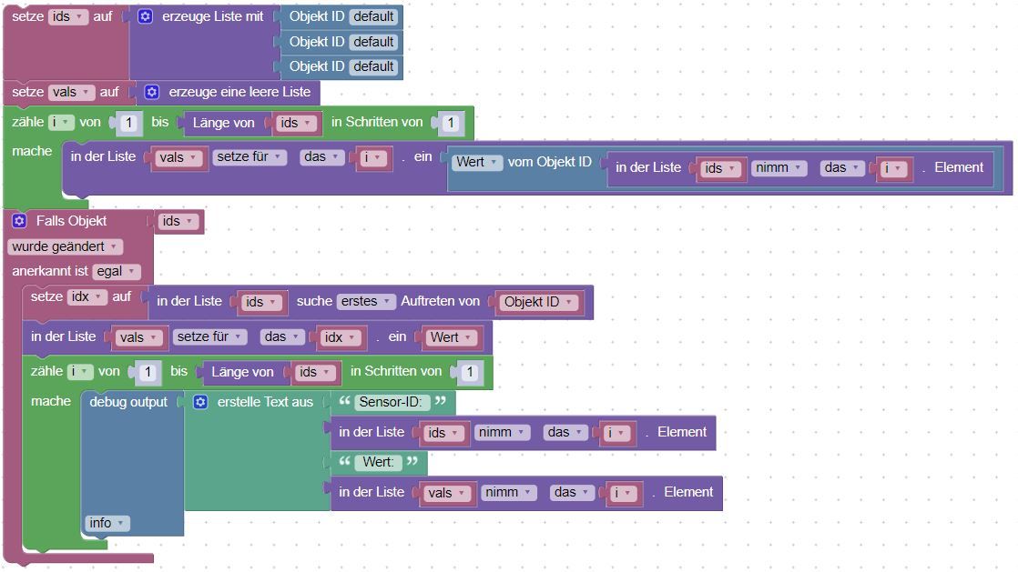

      gibt es eine Möglichkeit mit Blockly eine Liste aus Objekten zu erstellen, um so Blockly-Skripte unabhängig z.B. der Anzahl von Sensoren schreiben zu können?
      Beispiel: Angenommen, ich habe zwanzig Temperatur/Luftfeuchtesensoren und möchte mir z.B. eine Übersicht der Temperaturen aller Sensoren ausgeben lassen. So wie ich das momentan sehe, muss ich das statisch in Blockly machen, also jeden Wert einzeln in das Skript setzen. Wenn später noch einmal zehn Sensoren dazukommen, muss das Skript auch wieder angepasst werden.
      Ist so etwas wie dieser Pseudocode in Blockly überhaupt möglich ?
      Array alleSensoren = holeAlleSensorWerte("shelly");
      $i = 0;
      while ($i < sizeOf(alleSensoren)) {
      echo "Sensor" . + alleSensoren[$i]["name"] + " Messwert: " + alleSensoren[$i]["value"];
      $i++
        paul53 @cvbkf last edited by
        @cvbkf sagte:
        Ja, etwa so:
