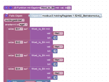

            tiego last edited by tiego
            ----------fehler----------

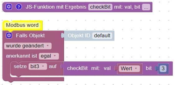

              paul53 @tiego last edited by
              @tiego sagte:
              wie ich eine JS Funktion in Blocky realisieren kann. Wie wird sie aufgerufen?
              Beispiel Abfrage von bit3 und schreiben in eine Variable:
                  Danke, ich habs überrisssen,...!

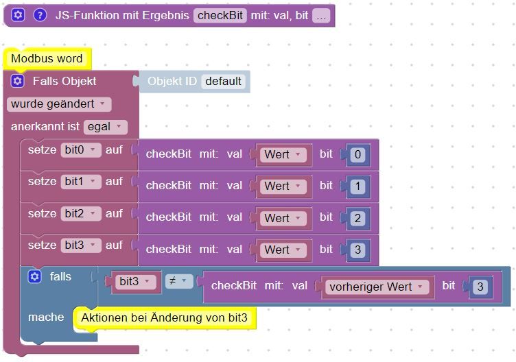

                    paul53 @tiego last edited by paul53
                    @tiego sagte:
                    Ich benötige wenn sich bit x ändert führe funktion aus,...
                      Danke, die lösung von mir oben sollte aber auch passen oder?
