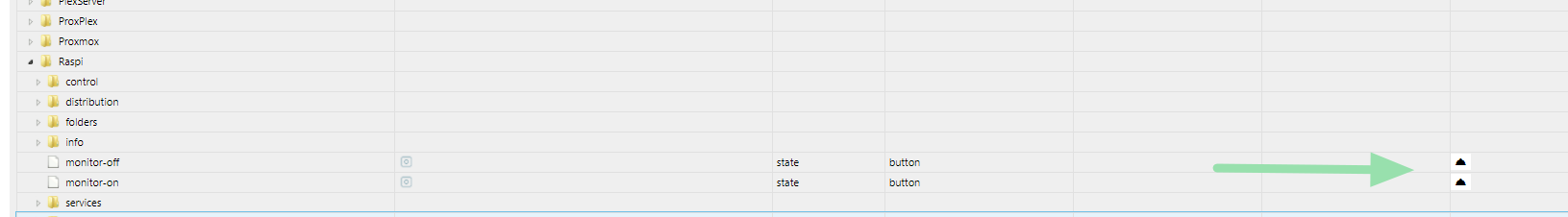

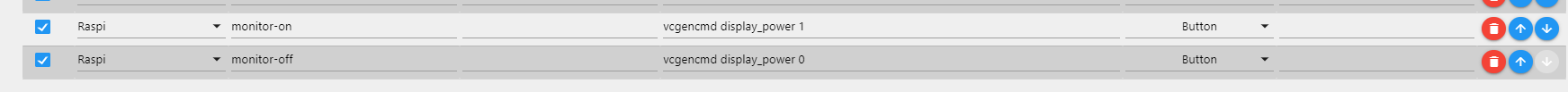

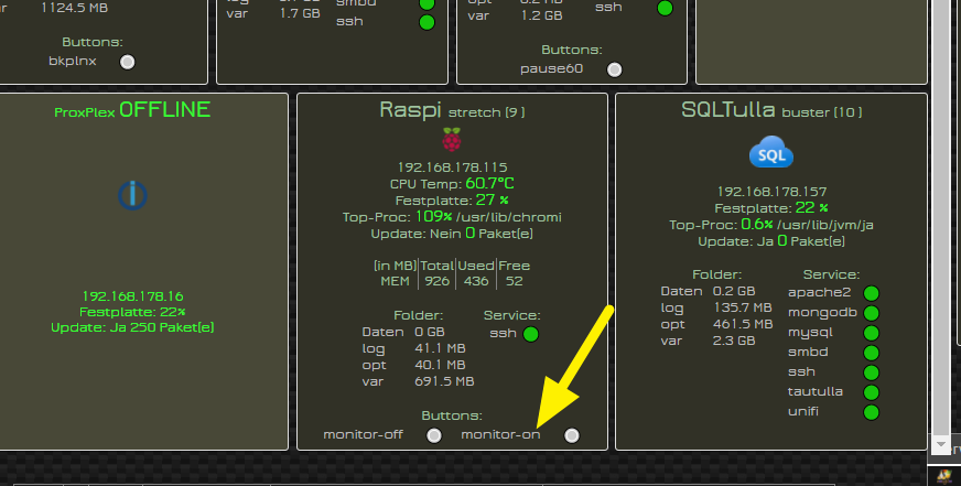

              in vis:
              Chaot von.cartman 2 Replies Last reply Reply Quote 1

                  hi, wie lautet der Befehl für Monitor An/Aus?
                  • liv-in-sky
                    liv-in-sky @von.cartman last edited by
                    @von-cartman

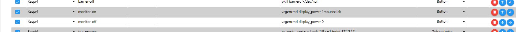

                    • liv-in-sky
                      @von-cartman
                      für monitor aus wird ein tool gebraucht - muss installiert werden - es simuliert einen mouseclick
                      https://linuxhint.com/xdotool_stimulate_mouse_clicks_and_keystrokes/
