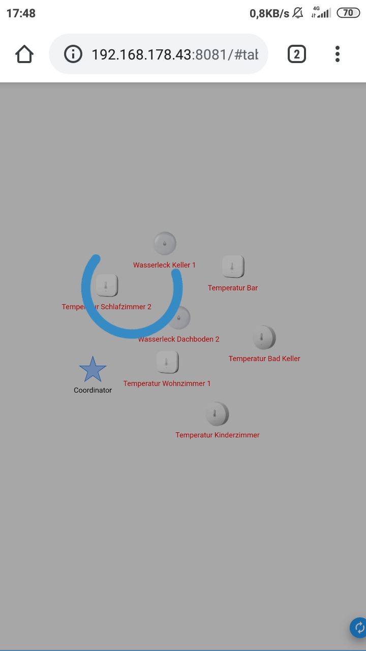

      Hallo.
      Ich habe den oben genannten Stick.
      Seit heute verbinden sich die Geräte nicht mehr mit coordinator in der Netzwerkkarte.
      Ich war vorher auf 1.2.0 und jetzt auf 1.2.1 vom zigbee Adapter aber das gleiche Problem.
      Ein Backup von gestern habe ich eingespielt brachte auch keine Verbesserung.

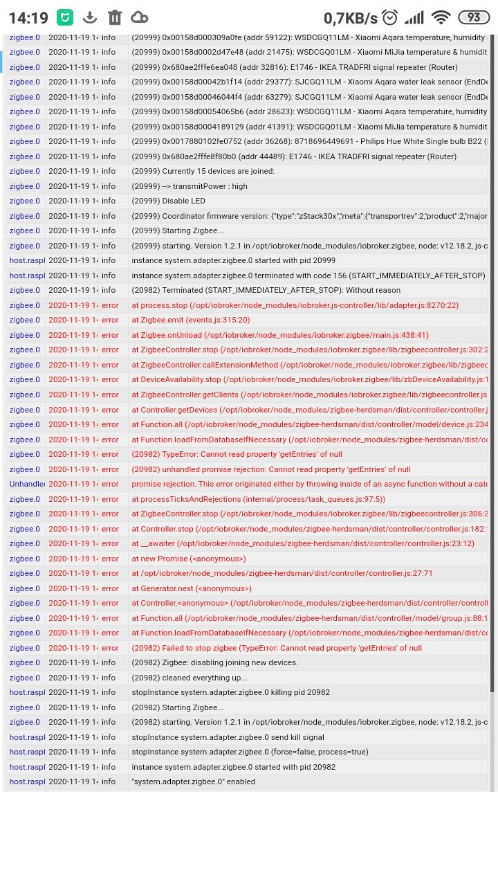

        @Mac_Schmeck zigbee Adapter auf debug stellen und wenigstens das Log hier einstellen. Sonst kann man schwer helfen

          raspberrypi 2020-08-20 12:36:56.481 info Do not restart adapter system.adapter.zigbee.0 because desired by instance
          host.raspberrypi 2020-08-20 12:36:56.481 error instance system.adapter.zigbee.0 terminated by request of the instance itself and will not be restarted, before user restarts it.
          zigbee.0 2020-08-20 12:36:55.968 info (4794) Terminated (ADAPTER_REQUESTED_TERMINATION): Without reason
          zigbee.0 2020-08-20 12:36:55.965 error (4794) zigbee.0 invalid process id scenario 4512 vs. own ID 4794. Stopping
          host.raspberrypi 2020-08-20 12:36:54.527 info instance system.adapter.zigbee.0 started with pid 4794
          host.raspberrypi 2020-08-20 12:36:52.219 info Do not restart adapter system.adapter.web.0 because desired by instance
          host.raspberrypi 2020-08-20 12:36:52.219 error instance system.adapter.web.0 terminated by request of the instance itself and will not be restarted, before user restarts it.
          web.0 2020-08-20 12:36:51.699 info (4783) Terminated (ADAPTER_REQUESTED_TERMINATION): Without reason
          web.0 2020-08-20 12:36:51.695 error (4783) web.0 invalid process id scenario 2103 vs. own ID 4783. Stopping
          host.raspberrypi 2020-08-20 12:36:50.529 info instance system.adapter.web.0 started with pid 4783
          host.raspberrypi 2020-08-20 12:36:48.362 info Do not restart adapter system.adapter.terminal.0 because desired by instance
          host.raspberrypi 2020-08-20 12:36:48.362 error instance system.adapter.terminal.0 terminated by request of the instance itself and will not be restarted, before user restarts it.
          terminal.0 2020-08-20 12:36:47.847 info (4772) Terminated (ADAPTER_REQUESTED_TERMINATION): Without reason
          terminal.0 2020-08-20 12:36:47.844 error (4772) terminal.0 invalid process id scenario 2088 vs. own ID 4772. Stopping
          host.raspberrypi 2020-08-20 12:36:46.528 info instance system.adapter.terminal.0 started with pid 4772
          host.raspberrypi 2020-08-20 12:36:44.048 info Do not restart adapter system.adapter.pushover.0 because desired by instance
          host.raspberrypi 2020-08-20 12:36:44.047 error instance system.adapter.pushover.0 terminated by request of the instance itself and will not be restarted, before user restarts it.
          pushover.0 2020-08-20 12:36:43.521 info (4761) Terminated (ADAPTER_REQUESTED_TERMINATION): Without reason
          pushover.0 2020-08-20 12:36:43.518 error (4761) pushover.0 invalid process id scenario 2081 vs. own ID 4761. Stopping
          host.raspberrypi 2020-08-20 12:36:42.529 info instance system.adapter.pushover.0 started with pid 4761
          host.raspberrypi 2020-08-20 12:36:41.123 info Do not restart adapter system.adapter.javascript.0 because desired by instance
          host.raspberrypi 2020-08-20 12:36:41.123 error instance system.adapter.javascript.0 terminated by request of the instance itself and will not be restarted, before user restarts it.
          javascript.0 2020-08-20 12:36:40.597 info (4750) Terminated (ADAPTER_REQUESTED_TERMINATION): Without reason
          javascript.0 2020-08-20 12:36:40.594 error (4750) javascript.0 invalid process id scenario 2062 vs. own ID 4750. Stopping
          host.raspberrypi 2020-08-20 12:36:38.531 info instance system.adapter.javascript.0 started with pid 4750
          host.raspberrypi 2020-08-20 12:36:36.024 info Do not restart adapter system.adapter.iqontrol.0 because desired by instance
          host.raspberrypi 2020-08-20 12:36:36.023 error instance system.adapter.iqontrol.0 terminated by request of the instance itself and will not be restarted, before user restarts it.
          iqontrol.0 2020-08-20 12:36:35.505 info (4739) Terminated (ADAPTER_REQUESTED_TERMINATION): Without reason
          iqontrol.0 2020-08-20 12:36:35.502 error (4739) iqontrol.0 invalid process id scenario 2047 vs. own ID 4739. Stopping
          host.raspberrypi 2020-08-20 12:36:34.532 info instance system.adapter.iqontrol.0 started with pid 4739
          host.raspberrypi 2020-08-20 12:36:32.762 info Do not restart adapter system.adapter.info.0 because desired by instance
          host.raspberrypi 2020-08-20 12:36:32.761 error instance system.adapter.info.0 terminated by request of the instance itself and will not be restarted, before user restarts it.
          info.0 2020-08-20 12:36:32.225 info (4720) Terminated (ADAPTER_REQUESTED_TERMINATION): Without reason
          info.0 2020-08-20 12:36:32.222 error (4720) info.0 invalid process id scenario 2036 vs. own ID 4720. Stopping
          host.raspberrypi 2020-08-20 12:36:30.533 info instance system.adapter.info.0 started with pid 4720
          host.raspberrypi 2020-08-20 12:36:28.033 info Do not restart adapter system.adapter.discovery.0 because desired by instance
          host.raspberrypi 2020-08-20 12:36:28.032 error instance system.adapter.discovery.0 terminated by request of the instance itself and will not be restarted, before user restarts it.
          discovery.0 2020-08-20 12:36:27.509 info (4709) Terminated (ADAPTER_REQUESTED_TERMINATION): Without reason
          discovery.0 2020-08-20 12:36:27.506 error (4709) discovery.0 invalid process id scenario 2029 vs. own ID 4709. Stopping
          host.raspberrypi 2020-08-20 12:36:26.552 info instance system.adapter.discovery.0 started with pid 4709
          host.raspberrypi 2020-08-20 12:36:25.697 info Do not restart adapter system.adapter.backitup.0 because desired by instance
          host.raspberrypi 2020-08-20 12:36:25.696 error instance system.adapter.backitup.0 terminated by request of the instance itself and will not be restarted, before user restarts it.
          backitup.0 2020-08-20 12:36:25.179 info (4696) Terminated (ADAPTER_REQUESTED_TERMINATION): Without reason
          backitup.0 2020-08-20 12:36:25.176 error (4696) backitup.0 invalid process id scenario 2006 vs. own ID 4696. Stopping
          host.raspberrypi 2020-08-20 12:36:22.527 info instance system.adapter.backitup.0 started with pid 4696
          host.raspberrypi 2020-08-20 12:36:20.455 info Do not restart adapter system.adapter.admin.0 because desired by instance
          host.raspberrypi 2020-08-20 12:36:20.454 error instance system.adapter.admin.0 terminated by request of the instance itself and will not be restarted, before user restarts it.
          admin.0 2020-08-20 12:36:19.937 info (4685) Terminated (ADAPTER_REQUESTED_TERMINATION): Without reason
          admin.0 2020-08-20 12:36:19.934 error (4685) admin.0 invalid process id scenario 1991 vs. own ID 4685. Stopping
          host.raspberrypi 2020-08-20 12:36:18.528 info instance system.adapter.admin.0 started with pid 4685
          host.raspberrypi 2020-08-20 12:36:18.506 info starting 10 instances
          host.raspberrypi 2020-08-20 12:36:18.479 info 10 instances found
          host.raspberrypi 2020-08-20 12:36:18.211 info connected to Objects and States
          host.raspberrypi 2020-08-20 12:36:18.100 info Error inMem-states listening on port 9000
          host.raspberrypi 2020-08-20 12:36:18.082 info Error inMem-objects listening on port 9001

              Die Netzwerkkarte hat sich bis gestern innerhalb von Sekunden aktualisiert und alle Geräte hingen am coordinator. Jetzt sind sie alle rot und sind nicht mehr mit Linien mit dem coordinator verbunden.
              Kann das sein daß es mit der Reichweite an dicken Wänden liegt? Ich glaube es sind 36cm dicke Wände. Kann ich mit dem WLAN Kanal vom Stick versuchen noch ein wenig mehr rauszukitzeln?

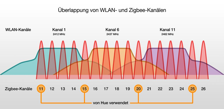

                arteck Developer Most Active @Mac_Schmeck last edited by
                @Mac_Schmeck sagte in CC 2538/2592 Netzwerkkarte im Zigbee Adapter defekt:
                was ??? welchen WLAN kanal vom Stick ?????? du musst die Kanäle so einstellen das sich diese nicht in die Quere kommen.. WLAN und Zigbee

                  Ich bin mit dem zigbee Adapter auf Kanal 12 und mein wlan ist auf Kanal 2. Sollte dann wohl so in Ordnung sein. Ich habe hier Mal eine Übersicht gesehen mit den WLAN Kanälen in Verbindung mit der Reichweite oder durchsatz, hatte nur daran gedacht daß ich da noch was hätte machen können.
                  • FredF
                    FredF Most Active Forum Testing @Mac_Schmeck last edited by
                    Ich glaube eher nicht:

                      • FredF
                        @Mac_Schmeck
                        z.B. zigbee Adapter auf Kanal 12 und wlan auf Kanal 11. Halt so das sie sich nicht in die Quere kommen
                          pk68 @Mac_Schmeck last edited by
                          @Mac_Schmeck Man sollte nicht nur dem eigenen WLAN, sondern auch dem der Nachbarn aus dem Wege gehen. Um die zu erkennen, gibt es Apps fürs Handy. Das nützt aber wenig, wenn das WLAN der Nachbarn auf auto steht, d.h. der Kanal wechselt je nach Auslastung. Außerdem tummeln sich gerne mal in den Lücken zwischen WLAN 1 und 6 bzw. 6 und 11 weitere WLAN's. Ich verwende Zigbee-Kanal 25. Kanal 11 oder 26 wäre sicher auch gut geeignet.

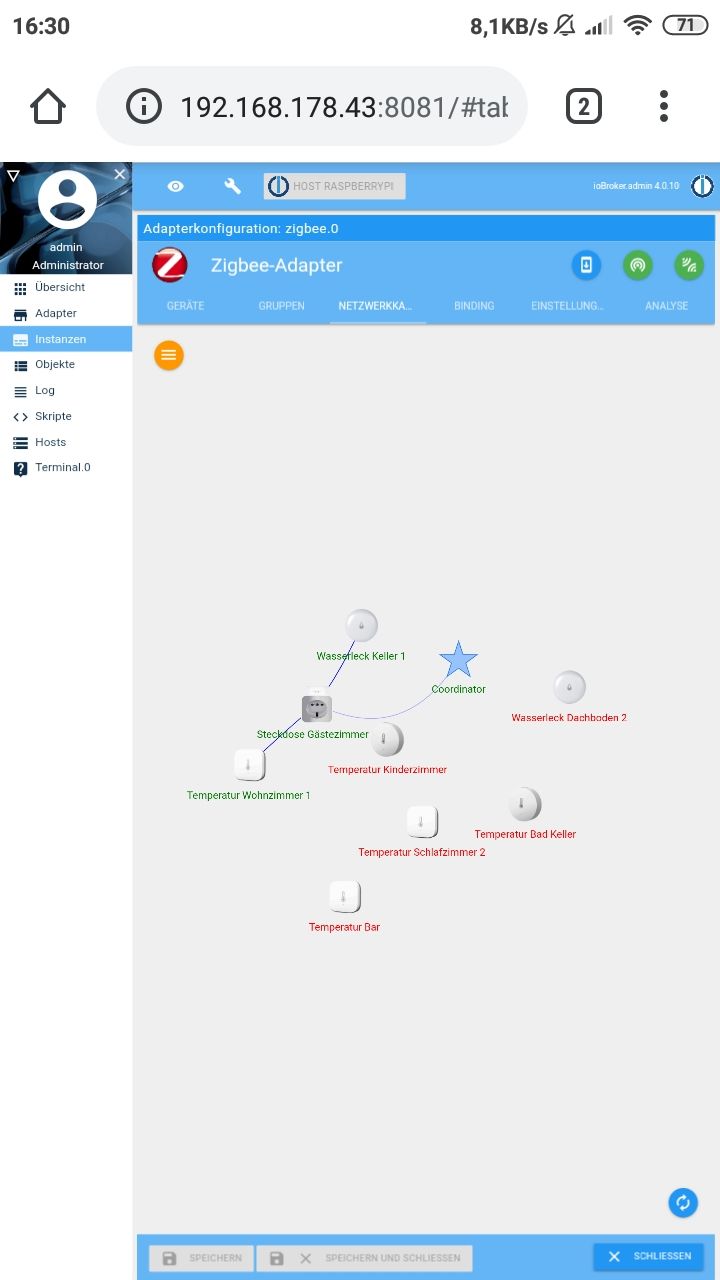

                            So sieht übrigens meine Netzwerkkarte aus. Die Sensoren verbinden sich nur noch mit dem Osram Plug.

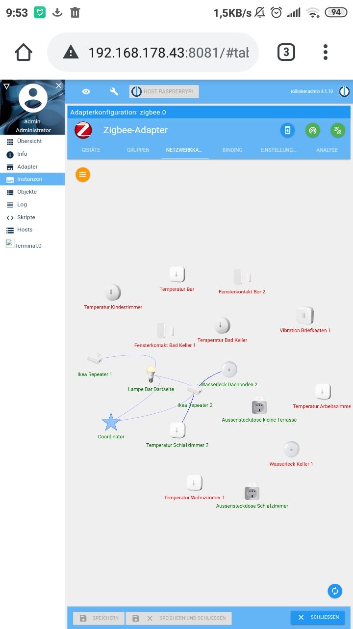

                                Jetzt stehen alle Sensoren auf rot und ich hab keine aktuellen werte mehr.Screenshot_2020-08-23-17-48-32-361_com.android.chrome.jpg
                                  Mac_Schmeck last edited by Mac_Schmeck
                                  Hallo nochmals.
                                  nachdem ich jetzt den zigbee adapter nochmal gelöscht habe und eine neue Instanz installiert habe und die geräte wieder gekoppelt habe war alles i.O.
                                  Dann habe ich das Kabel samt stick gezogen und eine Verlängerung noch dazwischen gehangen, seitdem ist die netzwerkkarte wieder futsch und die geräte stehen zwar in der liste reagieren aber nicht. Bin der Meinung das jetzt in der Netzwerkkarte vom coordinator zum gerät die nwk Addr. (Network Adress?) fehlt.
                                  Ausserdem habe ich mit Antenne am Stick immer noch die gleichen Empfangswerte wie ohne Antenne. Das kann doch auch nicht normal sein?!
