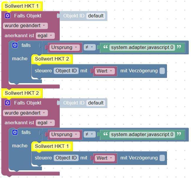

                      paul53 @el-presidente last edited by
                      @el-presidente
                      Dann versuche mal:
                      Wert und Ursprung findet man unter "Trigger".
                      el-presidente 1 Reply Last reply Reply Quote 0
                      • el-presidente
                        el-presidente @paul53 last edited by
                        @paul53 Perfekt!!! Das funktioniert!!! GEILO!!!! Vielen Dank!!! Macht Sinn mit dem Ursprung zu arbeiten!
