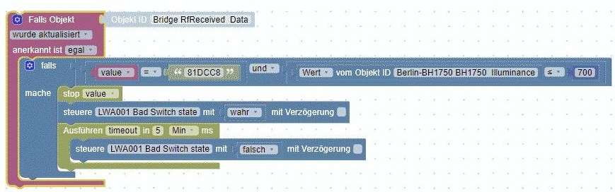

      ich brauche mal wieder eure Hilfe. Ich habe seinerzeit ein Blockly erstellt/zusammengeklickt, das wenn ein bestimmter Helligkeits-Wert unterschritten wird und dazu eine Bewegung über den RF-Bewegungsmelder erfasst wird, ein Sonoff-Basic eingeschaltet und nach 5 Minuten abgeschaltet wird. Da der Sonoff ständig seine Verbindung verlor, bin ich jetzt auf eine Zigbee-Glühlampe umgestiegen. Die Glühlampe lässt sich über die VIS perfekt schalten. Leider spielt aber das Blockly verrückt. Mal geht das Licht an, und nach erneuter Bewegung innerhalb der 5 Min geht die Lampe aus, gleich wieder an und dann willkürlich ohne nachvollziehbare Zeiten an/aus, teilw. unter 2 Sekunden, dann wieder 10 Sekunden usw.
      Vielleicht kann mir jemand den Fehler erklären. Nachfolgend mein Blockly:
        paul53 @wuchy last edited by
        @wuchy
        "stop value" hat eine falsche Variable zugeordnet. Richtig: "stop timeout"

          wuchy @paul53 last edited by
          Danke das war`s.
