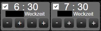

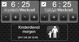

                  Brati last edited by
                  Danke für eure Hilfe und @Ruhr70 für die Umsetzung der Visualisierung, ich stelle noch kurz meine Umsetzung vor:
                  Erstmal so sieht es aus:
                  Zum editieren dienen das Pulldownmenü und die Input Widgets. Hinter den Input Widgets liegt jeweils ein State und auf die Änderung wird per "on" reagiert. Das Pulldownmenü gibt dann das zu ändernde Objekt vor und die States aus den Input Widgets werden erst ins Objekt, dann in den State geschrieben. Im Weckerscript werden diese Werte dann wieder ausgelesen. Das passiert jeden Tag um 10 Uhr für den nächsten Tag und dann kann man das immer noch individuell anpassen ohne den grundsätzlichen Plan zu ändern. Also sehr flexibel und jetzt auch mit WAF zu editieren.
                      Sonnige Grüße, meinst du die Tabelle? Das müsste ein Json sein, könnte Montag mal reinschauen…
                      Jedes andere ist ein eigenes Widget.
                      Grüße Brati

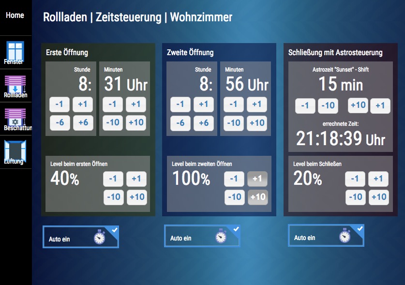

                          pix last edited by
                          Hallo Brati,
                          sieht sehr gut aus. Kann ich für die Zeitplan-Programmierung meiner Rollläden auch gebrauchen. Zur Zeit mache ich das noch mit den jqui ctrl increment Widgets. Geht auch, ist aber nicht so komfortabel.
                          Kannst du die Widgets (notfalls als Gruppe) hier veröffentlichen?

                            Und das sind die Widgets:
                            [{"tpl":"tplFrame","data":{"visibility-cond":"==","visibility-val":1,"title":"","title_color":"black","title_top":"-10","title_left":"15","header_height":"0","header_color":"black","name":"WeckerTimer","filterkey":"Rahmen","locked":false,"gestures-offsetX":0,"gestures-offsetY":0,"visibility-groups-action":"hide","signals-cond-0":"==","signals-val-0":true,"signals-icon-0":"/vis/signals/lowbattery.png","signals-icon-size-0":0,"signals-blink-0":false,"signals-horz-0":0,"signals-vert-0":0,"signals-hide-edit-0":false,"signals-cond-1":"==","signals-val-1":true,"signals-icon-1":"/vis/signals/lowbattery.png","signals-icon-size-1":0,"signals-blink-1":false,"signals-horz-1":0,"signals-vert-1":0,"signals-hide-edit-1":false,"signals-cond-2":"==","signals-val-2":true,"signals-icon-2":"/vis/signals/lowbattery.png","signals-icon-size-2":0,"signals-blink-2":false,"signals-horz-2":0,"signals-vert-2":0,"signals-hide-edit-2":false},"style":{"left":"272px","top":"114px","width":"476px","height":"296px","z-index":"0","border-radius":"5px","background-color":"","box-shadow":""},"widgetSet":"basic"},{"tpl":"tplHtml","data":{"visibility-cond":"==","visibility-val":1,"refreshInterval":"0","name":"Wecker Steuerung","comment":"","class":"","html":"Kind2","filterkey":"Variablen","visibility-oid":"","gestures-offsetX":0,"gestures-offsetY":0,"signals-cond-0":"==","signals-val-0":true,"signals-icon-0":"/vis/signals/lowbattery.png","signals-icon-size-0":0,"signals-blink-0":false,"signals-horz-0":0,"signals-vert-0":0,"signals-hide-edit-0":false,"signals-cond-1":"==","signals-val-1":true,"signals-icon-1":"/vis/signals/lowbattery.png","signals-icon-size-1":0,"signals-blink-1":false,"signals-horz-1":0,"signals-vert-1":0,"signals-hide-edit-1":false,"signals-cond-2":"==","signals-val-2":true,"signals-icon-2":"/vis/signals/lowbattery.png","signals-icon-size-2":0,"signals-blink-2":false,"signals-horz-2":0,"signals-vert-2":0,"signals-hide-edit-2":false,"visibility-groups-action":"hide"},"style":{"left":"533px","top":"149px","text-align":"left","color":"#ffffff","font-family":"Arial, Helvetica, sans-serif","width":"115px","height":"21px","z-index":"2"},"widgetSet":"basic"},{"tpl":"tplHtml","data":{"visibility-cond":"==","visibility-val":1,"refreshInterval":"0","name":"Wecker Steuerung","comment":"","class":"","html":":","filterkey":"Variablen","visibility-oid":"","gestures-offsetX":0,"gestures-offsetY":0,"signals-cond-0":"==","signals-val-0":true,"signals-icon-0":"/vis/signals/lowbattery.png","signals-icon-size-0":0,"signals-blink-0":false,"signals-horz-0":0,"signals-vert-0":0,"signals-hide-edit-0":false,"signals-cond-1":"==","signals-val-1":true,"signals-icon-1":"/vis/signals/lowbattery.png","signals-icon-size-1":0,"signals-blink-1":false,"signals-horz-1":0,"signals-vert-1":0,"signals-hide-edit-1":false,"signals-cond-2":"==","signals-val-2":true,"signals-icon-2":"/vis/signals/lowbattery.png","signals-icon-size-2":0,"signals-blink-2":false,"signals-horz-2":0,"signals-vert-2":0,"signals-hide-edit-2":false,"visibility-groups-action":"hide"},"style":{"left":"408px","top":"170px","text-align":"left","color":"#ffffff","font-family":"Arial, Helvetica, sans-serif","width":"23px","height":"23px","z-index":"2"},"widgetSet":"basic"},{"tpl":"tplJquiSelectList","data":{"oid":"javascript.0.Timer.Wecker.Editor.Tag","visibility-cond":"==","visibility-val":1,"values":"7;1;2;3;4;5;6","texts":"Mo;Di;Mi;Do;Fr;Sa;So","height":"240","open":true,"name":"Wochentag","gestures-offsetX":0,"gestures-offsetY":0,"visibility-groups-action":"hide","signals-cond-0":"==","signals-val-0":true,"signals-icon-0":"/vis/signals/lowbattery.png","signals-icon-size-0":0,"signals-blink-0":false,"signals-horz-0":0,"signals-vert-0":0,"signals-hide-edit-0":false,"signals-cond-1":"==","signals-val-1":true,"signals-icon-1":"/vis/signals/lowbattery.png","signals-icon-size-1":0,"signals-blink-1":false,"signals-horz-1":0,"signals-vert-1":0,"signals-hide-edit-1":false,"signals-cond-2":"==","signals-val-2":true,"signals-icon-2":"/vis/signals/lowbattery.png","signals-icon-size-2":0,"signals-blink-2":false,"signals-horz-2":0,"signals-vert-2":0,"signals-hide-edit-2":false,"no_style":false},"style":{"left":"282px","top":"170px","width":"70px","height":"30px","z-index":"2"},"widgetSet":"jqui"},{"tpl":"tplHtml","data":{"visibility-cond":"==","visibility-val":1,"refreshInterval":"0","name":"Wecker Steuerung","comment":"","class":"","html":":","filterkey":"Variablen","visibility-oid":"","gestures-offsetX":0,"gestures-offsetY":0,"signals-cond-0":"==","signals-val-0":true,"signals-icon-0":"/vis/signals/lowbattery.png","signals-icon-size-0":0,"signals-blink-0":false,"signals-horz-0":0,"signals-vert-0":0,"signals-hide-edit-0":false,"signals-cond-1":"==","signals-val-1":true,"signals-icon-1":"/vis/signals/lowbattery.png","signals-icon-size-1":0,"signals-blink-1":false,"signals-horz-1":0,"signals-vert-1":0,"signals-hide-edit-1":false,"signals-cond-2":"==","signals-val-2":true,"signals-icon-2":"/vis/signals/lowbattery.png","signals-icon-size-2":0,"signals-blink-2":false,"signals-horz-2":0,"signals-vert-2":0,"signals-hide-edit-2":false,"visibility-groups-action":"hide"},"style":{"left":"568px","top":"170px","text-align":"left","color":"#ffffff","font-family":"Arial, Helvetica, sans-serif","width":"23px","height":"23px","z-index":"2"},"widgetSet":"basic"},{"tpl":"tplIconState","data":{"oid":"javascript.0.Timer.Wecker.Editor.KDienst","visibility-cond":"==","visibility-val":1,"src":"/vis.0/main/img/Vaddi.png","value":"2","name":"Kinderdienst Anzeige","invert_icon":true,"visibility-oid":"javascript.0.Timer.Wecker.Editor.KDienst","gestures-offsetX":0,"gestures-offsetY":0,"visibility-groups-action":"hide","signals-cond-0":"==","signals-val-0":true,"signals-icon-0":"/vis/signals/lowbattery.png","signals-icon-size-0":0,"signals-blink-0":false,"signals-horz-0":0,"signals-vert-0":0,"signals-hide-edit-0":false,"signals-cond-1":"==","signals-val-1":true,"signals-icon-1":"/vis/signals/lowbattery.png","signals-icon-size-1":0,"signals-blink-1":false,"signals-horz-1":0,"signals-vert-1":0,"signals-hide-edit-1":false,"signals-cond-2":"==","signals-val-2":true,"signals-icon-2":"/vis/signals/lowbattery.png","signals-icon-size-2":0,"signals-blink-2":false,"signals-horz-2":0,"signals-vert-2":0,"signals-hide-edit-2":false},"style":{"left":"679px","top":"144px","width":"50px","height":"50px","color":"","background-color":"","border-color":"","border-radius":"10px","border-style":"","border-width":"","box-shadow":"","z-index":"2"},"widgetSet":"jqui"},{"tpl":"tplIconState","data":{"oid":"javascript.0.Timer.Wecker.Editor.KDienst","visibility-cond":"==","visibility-val":"0","src":"/vis.0/main/img/Muddi.png","value":"1","name":"Kinderdienst Anzeige","invert_icon":true,"visibility-oid":"javascript.0.Timer.Wecker.Editor.KDienst","gestures-offsetX":0,"gestures-offsetY":0,"visibility-groups-action":"hide","signals-cond-0":"==","signals-val-0":true,"signals-icon-0":"/vis/signals/lowbattery.png","signals-icon-size-0":0,"signals-blink-0":false,"signals-horz-0":0,"signals-vert-0":0,"signals-hide-edit-0":false,"signals-cond-1":"==","signals-val-1":true,"signals-icon-1":"/vis/signals/lowbattery.png","signals-icon-size-1":0,"signals-blink-1":false,"signals-horz-1":0,"signals-vert-1":0,"signals-hide-edit-1":false,"signals-cond-2":"==","signals-val-2":true,"signals-icon-2":"/vis/signals/lowbattery.png","signals-icon-size-2":0,"signals-blink-2":false,"signals-horz-2":0,"signals-vert-2":0,"signals-hide-edit-2":false},"style":{"left":"679px","top":"144px","width":"50px","height":"50px","color":"","background-color":"","border-color":"","border-radius":"10px","border-style":"","border-width":"","box-shadow":"","z-index":"2"},"widgetSet":"jqui"},{"tpl":"tplIconState","data":{"oid":"javascript.0.Timer.Wecker.Editor.KDienst","src":"/vis.0/main/img/svg/user_n_a.svg","value":"0","name":"Kinderdienst Anzeige","invert_icon":false,"gestures-offsetX":0,"gestures-offsetY":0,"signals-cond-0":"==","signals-val-0":true,"signals-icon-0":"/vis/signals/lowbattery.png","signals-icon-size-0":0,"signals-blink-0":false,"signals-horz-0":0,"signals-vert-0":0,"signals-hide-edit-0":false,"signals-cond-1":"==","signals-val-1":true,"signals-icon-1":"/vis/signals/lowbattery.png","signals-icon-size-1":0,"signals-blink-1":false,"signals-horz-1":0,"signals-vert-1":0,"signals-hide-edit-1":false,"signals-cond-2":"==","signals-val-2":true,"signals-icon-2":"/vis/signals/lowbattery.png","signals-icon-size-2":0,"signals-blink-2":false,"signals-horz-2":0,"signals-vert-2":0,"signals-hide-edit-2":false,"g_visibility":true,"visibility-cond":"==","visibility-val":"2","visibility-groups-action":"hide","visibility-oid":"javascript.0.Timer.Wecker.Editor.KDienst"},"style":{"left":"679px","top":"144px","width":"50px","height":"50px","color":"","background-color":"","border-color":"","border-radius":"10px","border-style":"","border-width":"","box-shadow":"","z-index":"2"},"widgetSet":"jqui"},{"tpl":"tplJquiInput","data":{"oid":"javascript.0.Timer.Wecker.Editor.Kind1_Stunde","g_fixed":false,"g_visibility":false,"g_css_font_text":true,"g_css_background":false,"g_css_shadow_padding":false,"g_css_border":false,"g_gestures":false,"g_signals":false,"visibility-cond":"==","visibility-val":1,"visibility-groups-action":"hide","label":"","digits":"0","size":"1","signals-cond-0":"==","signals-val-0":true,"signals-icon-0":"/vis/signals/lowbattery.png","signals-icon-size-0":0,"signals-blink-0":false,"signals-horz-0":0,"signals-vert-0":0,"signals-hide-edit-0":false,"signals-cond-1":"==","signals-val-1":true,"signals-icon-1":"/vis/signals/lowbattery.png","signals-icon-size-1":0,"signals-blink-1":false,"signals-horz-1":0,"signals-vert-1":0,"signals-hide-edit-1":false,"signals-cond-2":"==","signals-val-2":true,"signals-icon-2":"/vis/signals/lowbattery.png","signals-icon-size-2":0,"signals-blink-2":false,"signals-horz-2":0,"signals-vert-2":0,"signals-hide-edit-2":false},"style":{"left":"359px","top":"170px","text-align":"","width":"41px","height":"31px","z-index":"2"},"widgetSet":"jqui"},{"tpl":"tplJquiInput","data":{"oid":"javascript.0.Timer.Wecker.Editor.Kind1_Minute","g_fixed":false,"g_visibility":false,"g_css_font_text":true,"g_css_background":false,"g_css_shadow_padding":false,"g_css_border":false,"g_gestures":false,"g_signals":false,"visibility-cond":"==","visibility-val":1,"visibility-groups-action":"hide","label":"","digits":"0","size":"1","signals-cond-0":"==","signals-val-0":true,"signals-icon-0":"/vis/signals/lowbattery.png","signals-icon-size-0":0,"signals-blink-0":false,"signals-horz-0":0,"signals-vert-0":0,"signals-hide-edit-0":false,"signals-cond-1":"==","signals-val-1":true,"signals-icon-1":"/vis/signals/lowbattery.png","signals-icon-size-1":0,"signals-blink-1":false,"signals-horz-1":0,"signals-vert-1":0,"signals-hide-edit-1":false,"signals-cond-2":"==","signals-val-2":true,"signals-icon-2":"/vis/signals/lowbattery.png","signals-icon-size-2":0,"signals-blink-2":false,"signals-horz-2":0,"signals-vert-2":0,"signals-hide-edit-2":false},"style":{"left":"415px","top":"170px","text-align":"","width":"57px","height":"38px","color":"#FFFFFF","z-index":"2"},"widgetSet":"jqui"},{"tpl":"tplMetroValueBoolCheckbox","data":{"oid":"javascript.0.Timer.Wecker.Editor.Kind1_Aktiv","visibility-cond":"==","visibility-val":1,"gestures-offsetX":0,"gestures-offsetY":0,"html_prepend":"","name":"Kind2 Wecker Aktiv","visibility-groups-action":"hide","signals-cond-0":"==","signals-val-0":true,"signals-icon-0":"/vis/signals/lowbattery.png","signals-icon-size-0":0,"signals-blink-0":false,"signals-horz-0":0,"signals-vert-0":0,"signals-hide-edit-0":false,"signals-cond-1":"==","signals-val-1":true,"signals-icon-1":"/vis/signals/lowbattery.png","signals-icon-size-1":0,"signals-blink-1":false,"signals-horz-1":0,"signals-vert-1":0,"signals-hide-edit-1":false,"signals-cond-2":"==","signals-val-2":true,"signals-icon-2":"/vis/signals/lowbattery.png","signals-icon-size-2":0,"signals-blink-2":false,"signals-horz-2":0,"signals-vert-2":0,"signals-hide-edit-2":false},"style":{"left":"477px","top":"157px","z-index":"2","border-radius":"5px","width":"25px","height":"40px"},"widgetSet":"metro"},{"tpl":"tplJquiInput","data":{"oid":"javascript.0.Timer.Wecker.Editor.Kind2_Stunde","g_fixed":false,"g_visibility":false,"g_css_font_text":true,"g_css_background":false,"g_css_shadow_padding":false,"g_css_border":false,"g_gestures":false,"g_signals":false,"visibility-cond":"==","visibility-val":1,"visibility-groups-action":"hide","label":"","digits":"0","size":"1","signals-cond-0":"==","signals-val-0":true,"signals-icon-0":"/vis/signals/lowbattery.png","signals-icon-size-0":0,"signals-blink-0":false,"signals-horz-0":0,"signals-vert-0":0,"signals-hide-edit-0":false,"signals-cond-1":"==","signals-val-1":true,"signals-icon-1":"/vis/signals/lowbattery.png","signals-icon-size-1":0,"signals-blink-1":false,"signals-horz-1":0,"signals-vert-1":0,"signals-hide-edit-1":false,"signals-cond-2":"==","signals-val-2":true,"signals-icon-2":"/vis/signals/lowbattery.png","signals-icon-size-2":0,"signals-blink-2":false,"signals-horz-2":0,"signals-vert-2":0,"signals-hide-edit-2":false},"style":{"left":"519px","top":"170px","text-align":"","width":"41px","height":"31px","z-index":"2"},"widgetSet":"jqui"},{"tpl":"tplJquiInput","data":{"oid":"javascript.0.Timer.Wecker.Editor.Kind2_Minute","g_fixed":false,"g_visibility":false,"g_css_font_text":true,"g_css_background":false,"g_css_shadow_padding":false,"g_css_border":false,"g_gestures":false,"g_signals":false,"visibility-cond":"==","visibility-val":1,"visibility-groups-action":"hide","label":"","digits":"0","size":"1","signals-cond-0":"==","signals-val-0":true,"signals-icon-0":"/vis/signals/lowbattery.png","signals-icon-size-0":0,"signals-blink-0":false,"signals-horz-0":0,"signals-vert-0":0,"signals-hide-edit-0":false,"signals-cond-1":"==","signals-val-1":true,"signals-icon-1":"/vis/signals/lowbattery.png","signals-icon-size-1":0,"signals-blink-1":false,"signals-horz-1":0,"signals-vert-1":0,"signals-hide-edit-1":false,"signals-cond-2":"==","signals-val-2":true,"signals-icon-2":"/vis/signals/lowbattery.png","signals-icon-size-2":0,"signals-blink-2":false,"signals-horz-2":0,"signals-vert-2":0,"signals-hide-edit-2":false},"style":{"left":"575px","top":"170px","text-align":"","width":"57px","height":"38px","color":"#FFFFFF","z-index":"2"},"widgetSet":"jqui"},{"tpl":"tplMetroValueBoolCheckbox","data":{"oid":"javascript.0.Timer.Wecker.Editor.Kind2_Aktiv","visibility-cond":"==","visibility-val":1,"gestures-offsetX":0,"gestures-offsetY":0,"html_prepend":"","name":"Kind2 Wecker Aktiv","visibility-groups-action":"hide","signals-cond-0":"==","signals-val-0":true,"signals-icon-0":"/vis/signals/lowbattery.png","signals-icon-size-0":0,"signals-blink-0":false,"signals-horz-0":0,"signals-vert-0":0,"signals-hide-edit-0":false,"signals-cond-1":"==","signals-val-1":true,"signals-icon-1":"/vis/signals/lowbattery.png","signals-icon-size-1":0,"signals-blink-1":false,"signals-horz-1":0,"signals-vert-1":0,"signals-hide-edit-1":false,"signals-cond-2":"==","signals-val-2":true,"signals-icon-2":"/vis/signals/lowbattery.png","signals-icon-size-2":0,"signals-blink-2":false,"signals-horz-2":0,"signals-vert-2":0,"signals-hide-edit-2":false},"style":{"left":"637px","top":"157px","z-index":"2","border-radius":"5px","width":"25px","height":"40px"},"widgetSet":"metro"},{"tpl":"tplHtml","data":{"visibility-cond":"==","visibility-val":1,"refreshInterval":"0","name":"Wecker Steuerung","comment":"","class":"","html":"Kind1","filterkey":"Variablen","visibility-oid":"","gestures-offsetX":0,"gestures-offsetY":0,"signals-cond-0":"==","signals-val-0":true,"signals-icon-0":"/vis/signals/lowbattery.png","signals-icon-size-0":0,"signals-blink-0":false,"signals-horz-0":0,"signals-vert-0":0,"signals-hide-edit-0":false,"signals-cond-1":"==","signals-val-1":true,"signals-icon-1":"/vis/signals/lowbattery.png","signals-icon-size-1":0,"signals-blink-1":false,"signals-horz-1":0,"signals-vert-1":0,"signals-hide-edit-1":false,"signals-cond-2":"==","signals-val-2":true,"signals-icon-2":"/vis/signals/lowbattery.png","signals-icon-size-2":0,"signals-blink-2":false,"signals-horz-2":0,"signals-vert-2":0,"signals-hide-edit-2":false,"visibility-groups-action":"hide"},"style":{"left":"373px","top":"149px","text-align":"left","color":"#ffffff","font-family":"Arial, Helvetica, sans-serif","width":"115px","height":"21px","z-index":"2"},"widgetSet":"basic"},{"tpl":"tplHtml","data":{"visibility-cond":"==","visibility-val":1,"refreshInterval":"0","name":"Wecker Steuerung","comment":"","class":"","html":"Lichtschwelle","filterkey":"Variablen","visibility-oid":"","gestures-offsetX":0,"gestures-offsetY":0,"signals-cond-0":"==","signals-val-0":true,"signals-icon-0":"/vis/signals/lowbattery.png","signals-icon-size-0":0,"signals-blink-0":false,"signals-horz-0":0,"signals-vert-0":0,"signals-hide-edit-0":false,"signals-cond-1":"==","signals-val-1":true,"signals-icon-1":"/vis/signals/lowbattery.png","signals-icon-size-1":0,"signals-blink-1":false,"signals-horz-1":0,"signals-vert-1":0,"signals-hide-edit-1":false,"signals-cond-2":"==","signals-val-2":true,"signals-icon-2":"/vis/signals/lowbattery.png","signals-icon-size-2":0,"signals-blink-2":false,"signals-horz-2":0,"signals-vert-2":0,"signals-hide-edit-2":false,"visibility-groups-action":"hide"},"style":{"left":"285px","top":"377px","text-align":"left","color":"#ffffff","font-family":"Arial, Helvetica, sans-serif","width":"107px","height":"21px","z-index":"2"},"widgetSet":"basic"},{"tpl":"tplJquiInput","data":{"oid":"javascript.0.Timer.Wecker.Editor.Licht","g_fixed":false,"g_visibility":false,"g_css_font_text":true,"g_css_background":false,"g_css_shadow_padding":false,"g_css_border":false,"g_gestures":false,"g_signals":false,"visibility-cond":"==","visibility-val":1,"visibility-groups-action":"hide","label":"","digits":"0","size":"1","signals-cond-0":"==","signals-val-0":true,"signals-icon-0":"/vis/signals/lowbattery.png","signals-icon-size-0":0,"signals-blink-0":false,"signals-horz-0":0,"signals-vert-0":0,"signals-hide-edit-0":false,"signals-cond-1":"==","signals-val-1":true,"signals-icon-1":"/vis/signals/lowbattery.png","signals-icon-size-1":0,"signals-blink-1":false,"signals-horz-1":0,"signals-vert-1":0,"signals-hide-edit-1":false,"signals-cond-2":"==","signals-val-2":true,"signals-icon-2":"/vis/signals/lowbattery.png","signals-icon-size-2":0,"signals-blink-2":false,"signals-horz-2":0,"signals-vert-2":0,"signals-hide-edit-2":false},"style":{"left":"389px","top":"372px","text-align":"","width":"57px","height":"38px","color":"#FFFFFF","z-index":"2"},"widgetSet":"jqui"},{"tpl":"tplHtml","data":{"visibility-cond":"==","visibility-val":1,"refreshInterval":"0","name":"Wecker Steuerung","comment":"","class":"","html":"lux","filterkey":"Variablen","visibility-oid":"","gestures-offsetX":0,"gestures-offsetY":0,"signals-cond-0":"==","signals-val-0":true,"signals-icon-0":"/vis/signals/lowbattery.png","signals-icon-size-0":0,"signals-blink-0":false,"signals-horz-0":0,"signals-vert-0":0,"signals-hide-edit-0":false,"signals-cond-1":"==","signals-val-1":true,"signals-icon-1":"/vis/signals/lowbattery.png","signals-icon-size-1":0,"signals-blink-1":false,"signals-horz-1":0,"signals-vert-1":0,"signals-hide-edit-1":false,"signals-cond-2":"==","signals-val-2":true,"signals-icon-2":"/vis/signals/lowbattery.png","signals-icon-size-2":0,"signals-blink-2":false,"signals-horz-2":0,"signals-vert-2":0,"signals-hide-edit-2":false,"visibility-groups-action":"hide"},"style":{"left":"448px","top":"377px","text-align":"left","color":"#ffffff","font-family":"Arial, Helvetica, sans-serif","width":"40px","height":"21px","z-index":"2"},"widgetSet":"basic"},{"tpl":"tplHtml","data":{"visibility-cond":"==","visibility-val":1,"refreshInterval":"0","name":"Wecker Steuerung","comment":"","class":"","html":"Editor - Weckzeiten","filterkey":"Variablen","visibility-oid":"","gestures-offsetX":0,"gestures-offsetY":0,"signals-cond-0":"==","signals-val-0":true,"signals-icon-0":"/vis/signals/lowbattery.png","signals-icon-size-0":0,"signals-blink-0":false,"signals-horz-0":0,"signals-vert-0":0,"signals-hide-edit-0":false,"signals-cond-1":"==","signals-val-1":true,"signals-icon-1":"/vis/signals/lowbattery.png","signals-icon-size-1":0,"signals-blink-1":false,"signals-horz-1":0,"signals-vert-1":0,"signals-hide-edit-1":false,"signals-cond-2":"==","signals-val-2":true,"signals-icon-2":"/vis/signals/lowbattery.png","signals-icon-size-2":0,"signals-blink-2":false,"signals-horz-2":0,"signals-vert-2":0,"signals-hide-edit-2":false,"visibility-groups-action":"hide"},"style":{"left":"425px","top":"121px","text-align":"left","color":"#ffffff","font-family":"Arial, Helvetica, sans-serif","width":"196px","height":"21px","z-index":"2","font-weight":"bold","letter-spacing":"","word-spacing":""},"widgetSet":"basic"},{"tpl":"tplValueTimestamp","data":{"oid":"javascript.0.Timer.Wecker.Kind1.Test_Minuten","g_fixed":false,"g_visibility":false,"g_css_font_text":true,"g_css_background":false,"g_css_shadow_padding":false,"g_css_border":false,"g_gestures":false,"g_signals":false,"visibility-cond":"==","visibility-val":1,"visibility-groups-action":"hide","signals-cond-0":"==","signals-val-0":true,"signals-icon-0":"/vis/signals/lowbattery.png","signals-icon-size-0":0,"signals-blink-0":false,"signals-horz-0":0,"signals-vert-0":0,"signals-hide-edit-0":false,"signals-cond-1":"==","signals-val-1":true,"signals-icon-1":"/vis/signals/lowbattery.png","signals-icon-size-1":0,"signals-blink-1":false,"signals-horz-1":0,"signals-vert-1":0,"signals-hide-edit-1":false,"signals-cond-2":"==","signals-val-2":true,"signals-icon-2":"/vis/signals/lowbattery.png","signals-icon-size-2":0,"signals-blink-2":false,"signals-horz-2":0,"signals-vert-2":0,"signals-hide-edit-2":false,"format_date":"YYYY.MM.DD hh:mm:ss"},"style":{"left":"274px","top":"332px","color":"#FFFFFF","width":"80px","height":"20px","font-size":"x-small","text-align":"center"},"widgetSet":"basic"},{"tpl":"tplTableBody","data":{"g_fixed":false,"g_visibility":false,"g_css_font_text":true,"g_css_background":false,"g_css_shadow_padding":false,"g_css_border":false,"g_gestures":false,"g_signals":false,"visibility-cond":"==","visibility-val":1,"visibility-groups-action":"hide","static_value":"","signals-cond-0":"==","signals-val-0":true,"signals-icon-0":"/vis/signals/lowbattery.png","signals-icon-size-0":0,"signals-blink-0":false,"signals-horz-0":0,"signals-vert-0":0,"signals-hide-edit-0":false,"signals-cond-1":"==","signals-val-1":true,"signals-icon-1":"/vis/signals/lowbattery.png","signals-icon-size-1":0,"signals-blink-1":false,"signals-horz-1":0,"signals-vert-1":0,"signals-hide-edit-1":false,"signals-cond-2":"==","signals-val-2":true,"signals-icon-2":"/vis/signals/lowbattery.png","signals-icon-size-2":0,"signals-blink-2":false,"signals-horz-2":0,"signals-vert-2":0,"signals-hide-edit-2":false,"table_oid":"javascript.0.Timer.Wecker.Kinderdienst","show_scroll":false,"detailed_wid":"","colWidth1":"50px","colAttr1":"","colCount":"6","colWidth2":"90px","colWidth3":"30px","colName3":" ","colWidth4":"90px","colName5":" ","colWidth5":"30px","colWidth6":"50px","hide_header":true},"style":{"left":"280px","top":"206px","width":"460px","height":"158px","text-align":"center"},"widgetSet":"basic"},{"tpl":"tplHtml","data":{"visibility-cond":"==","visibility-val":1,"refreshInterval":"0","name":"Wecker Steuerung","comment":"","class":"","html":"> Wert = Jalousien auf\n","filterkey":"Variablen","visibility-oid":"","gestures-offsetX":0,"gestures-offsetY":0,"signals-cond-0":"==","signals-val-0":true,"signals-icon-0":"/vis/signals/lowbattery.png","signals-icon-size-0":0,"signals-blink-0":false,"signals-horz-0":0,"signals-vert-0":0,"signals-hide-edit-0":false,"signals-cond-1":"==","signals-val-1":true,"signals-icon-1":"/vis/signals/lowbattery.png","signals-icon-size-1":0,"signals-blink-1":false,"signals-horz-1":0,"signals-vert-1":0,"signals-hide-edit-1":false,"signals-cond-2":"==","signals-val-2":true,"signals-icon-2":"/vis/signals/lowbattery.png","signals-icon-size-2":0,"signals-blink-2":false,"signals-horz-2":0,"signals-vert-2":0,"signals-hide-edit-2":false,"visibility-groups-action":"hide"},"style":{"left":"495px","top":"373px","text-align":"left","color":"#949494","font-family":"Arial, Helvetica, sans-serif","width":"142px","height":"17px","z-index":"2","font-size":"small"},"widgetSet":"basic"},{"tpl":"tplHtml","data":{"visibility-cond":"==","visibility-val":1,"refreshInterval":"0","name":"Wecker Steuerung","comment":"","class":"","html":"\n< Wert = Licht dimmt an","filterkey":"Variablen","visibility-oid":"","gestures-offsetX":0,"gestures-offsetY":0,"signals-cond-0":"==","signals-val-0":true,"signals-icon-0":"/vis/signals/lowbattery.png","signals-icon-size-0":0,"signals-blink-0":false,"signals-horz-0":0,"signals-vert-0":0,"signals-hide-edit-0":false,"signals-cond-1":"==","signals-val-1":true,"signals-icon-1":"/vis/signals/lowbattery.png","signals-icon-size-1":0,"signals-blink-1":false,"signals-horz-1":0,"signals-vert-1":0,"signals-hide-edit-1":false,"signals-cond-2":"==","signals-val-2":true,"signals-icon-2":"/vis/signals/lowbattery.png","signals-icon-size-2":0,"signals-blink-2":false,"signals-horz-2":0,"signals-vert-2":0,"signals-hide-edit-2":false,"visibility-groups-action":"hide"},"style":{"left":"495px","top":"393px","text-align":"left","color":"#949494","font-family":"Arial, Helvetica, sans-serif","width":"142px","height":"17px","z-index":"2","font-size":"small"},"widgetSet":"basic"}]
                            Das weiter vorne gepostete Script reagiert auf die Änderungen der Widgets. In Sachen json habe ich leider keine Ahnung und schaue auch jetzt gerade etwas ratlos in mein Script :). Das System läuft seit gut einem halben Jahr perfekt.

                                      Dazu gehören auch noch diese Widgets:
                                      [{"tpl":"tplIconInc","data":{"oid":"javascript.0.Timer.Wecker.Kind2.Stunde","visibility-cond":"==","visibility-val":"","step":"1","minmax":"12","text":"+","repeat_delay":"800","repeat_interval":"800","name":"Heizung +","visibility-oid":"","gestures-offsetX":0,"gestures-offsetY":0,"visibility-groups-action":"hide","signals-cond-0":"==","signals-val-0":true,"signals-icon-0":"/vis/signals/lowbattery.png","signals-icon-size-0":0,"signals-blink-0":false,"signals-horz-0":0,"signals-vert-0":0,"signals-hide-edit-0":false,"signals-cond-1":"==","signals-val-1":true,"signals-icon-1":"/vis/signals/lowbattery.png","signals-icon-size-1":0,"signals-blink-1":false,"signals-horz-1":0,"signals-vert-1":0,"signals-hide-edit-1":false,"signals-cond-2":"==","signals-val-2":true,"signals-icon-2":"/vis/signals/lowbattery.png","signals-icon-size-2":0,"signals-blink-2":false,"signals-horz-2":0,"signals-vert-2":0,"signals-hide-edit-2":false},"style":{"left":"1066px","top":"610px","width":"30px","height":"30px","box-shadow":"","z-index":"1"},"widgetSet":"jqui"},{"tpl":"tplIconInc","data":{"oid":"javascript.0.Timer.Wecker.Kind2.Stunde","visibility-cond":"==","visibility-val":"","step":"-1","minmax":"4","text":"-","repeat_delay":"800","repeat_interval":"800","name":"Heizung -","visibility-oid":"","gestures-offsetX":0,"gestures-offsetY":0,"visibility-groups-action":"hide","signals-cond-0":"==","signals-val-0":true,"signals-icon-0":"/vis/signals/lowbattery.png","signals-icon-size-0":0,"signals-blink-0":false,"signals-horz-0":0,"signals-vert-0":0,"signals-hide-edit-0":false,"signals-cond-1":"==","signals-val-1":true,"signals-icon-1":"/vis/signals/lowbattery.png","signals-icon-size-1":0,"signals-blink-1":false,"signals-horz-1":0,"signals-vert-1":0,"signals-hide-edit-1":false,"signals-cond-2":"==","signals-val-2":true,"signals-icon-2":"/vis/signals/lowbattery.png","signals-icon-size-2":0,"signals-blink-2":false,"signals-horz-2":0,"signals-vert-2":0,"signals-hide-edit-2":false},"style":{"left":"1026px","top":"610px","width":"30px","height":"30px","box-shadow":"","z-index":"1"},"widgetSet":"jqui"},{"tpl":"tplHtml","data":{"visibility-cond":"==","visibility-val":"","refreshInterval":"0","html":"Kind2 Weckzeit","name":"Kind2 Wecker","comment":"","class":"","filterkey":"Beschriftung","visibility-oid":"","gestures-offsetX":0,"gestures-offsetY":0,"visibility-groups-action":"hide","signals-cond-0":"==","signals-val-0":true,"signals-icon-0":"/vis/signals/lowbattery.png","signals-icon-size-0":0,"signals-blink-0":false,"signals-horz-0":0,"signals-vert-0":0,"signals-hide-edit-0":false,"signals-cond-1":"==","signals-val-1":true,"signals-icon-1":"/vis/signals/lowbattery.png","signals-icon-size-1":0,"signals-blink-1":false,"signals-horz-1":0,"signals-vert-1":0,"signals-hide-edit-1":false,"signals-cond-2":"==","signals-val-2":true,"signals-icon-2":"/vis/signals/lowbattery.png","signals-icon-size-2":0,"signals-blink-2":false,"signals-horz-2":0,"signals-vert-2":0,"signals-hide-edit-2":false},"style":{"left":"1026px","top":"587px","color":"#FFFFFF","width":"154px","height":"22px","z-index":"1","text-align":"center"},"widgetSet":"basic"},{"tpl":"tplValueString","data":{"oid":"javascript.0.Timer.Wecker.Kind2.Stunde","visibility-cond":"==","visibility-val":"","html_append":" :","name":"Soll Temperatur","visibility-oid":"","gestures-offsetX":0,"gestures-offsetY":0,"visibility-groups-action":"hide","signals-cond-0":"==","signals-val-0":true,"signals-icon-0":"/vis/signals/lowbattery.png","signals-icon-size-0":0,"signals-blink-0":false,"signals-horz-0":0,"signals-vert-0":0,"signals-hide-edit-0":false,"signals-cond-1":"==","signals-val-1":true,"signals-icon-1":"/vis/signals/lowbattery.png","signals-icon-size-1":0,"signals-blink-1":false,"signals-horz-1":0,"signals-vert-1":0,"signals-hide-edit-1":false,"signals-cond-2":"==","signals-val-2":true,"signals-icon-2":"/vis/signals/lowbattery.png","signals-icon-size-2":0,"signals-blink-2":false,"signals-horz-2":0,"signals-vert-2":0,"signals-hide-edit-2":false},"style":{"left":"1041px","top":"554px","color":"#FFFFFF","width":"70px","height":"35px","text-align":"right","letter-spacing":"","line-height":"","border-style":"none","border-width":"1px","border-radius":"5px","border-color":"gray","z-index":"1","font-size":"xx-large","font-weight":"normal"},"widgetSet":"basic"},{"tpl":"tplFrame","data":{"visibility-cond":"==","visibility-val":"","title":"","title_color":"black","title_top":"-10","title_left":"15","header_height":"0","header_color":"black","name":"Wecker","filterkey":"Rahmen","locked":false,"visibility-oid":"","title_back":"","gestures-offsetX":0,"gestures-offsetY":0,"visibility-groups-action":"hide","signals-cond-0":"==","signals-val-0":true,"signals-icon-0":"/vis/signals/lowbattery.png","signals-icon-size-0":0,"signals-blink-0":false,"signals-horz-0":0,"signals-vert-0":0,"signals-hide-edit-0":false,"signals-cond-1":"==","signals-val-1":true,"signals-icon-1":"/vis/signals/lowbattery.png","signals-icon-size-1":0,"signals-blink-1":false,"signals-horz-1":0,"signals-vert-1":0,"signals-hide-edit-1":false,"signals-cond-2":"==","signals-val-2":true,"signals-icon-2":"/vis/signals/lowbattery.png","signals-icon-size-2":0,"signals-blink-2":false,"signals-horz-2":0,"signals-vert-2":0,"signals-hide-edit-2":false},"style":{"left":"1023px","top":"556px","width":"157px","height":"92px","z-index":"0","border-radius":"5px","background":"dimgrey"},"widgetSet":"basic"},{"tpl":"tplIconInc","data":{"oid":"javascript.0.Timer.Wecker.Kind2.Minute","visibility-cond":"==","visibility-val":"","step":"-5","minmax":"0","text":"-","repeat_delay":"800","repeat_interval":"800","name":"Heizung -","visibility-oid":"","gestures-offsetX":0,"gestures-offsetY":0,"visibility-groups-action":"hide","signals-cond-0":"==","signals-val-0":true,"signals-icon-0":"/vis/signals/lowbattery.png","signals-icon-size-0":0,"signals-blink-0":false,"signals-horz-0":0,"signals-vert-0":0,"signals-hide-edit-0":false,"signals-cond-1":"==","signals-val-1":true,"signals-icon-1":"/vis/signals/lowbattery.png","signals-icon-size-1":0,"signals-blink-1":false,"signals-horz-1":0,"signals-vert-1":0,"signals-hide-edit-1":false,"signals-cond-2":"==","signals-val-2":true,"signals-icon-2":"/vis/signals/lowbattery.png","signals-icon-size-2":0,"signals-blink-2":false,"signals-horz-2":0,"signals-vert-2":0,"signals-hide-edit-2":false},"style":{"left":"1106px","top":"610px","width":"30px","height":"30px","box-shadow":"","z-index":"1"},"widgetSet":"jqui"},{"tpl":"tplIconInc","data":{"oid":"javascript.0.Timer.Wecker.Kind2.Minute","visibility-cond":"==","visibility-val":"","step":"5","minmax":"55","text":"+","repeat_delay":"800","repeat_interval":"800","name":"Heizung +","visibility-oid":"","gestures-offsetX":0,"gestures-offsetY":0,"visibility-groups-action":"hide","signals-cond-0":"==","signals-val-0":true,"signals-icon-0":"/vis/signals/lowbattery.png","signals-icon-size-0":0,"signals-blink-0":false,"signals-horz-0":0,"signals-vert-0":0,"signals-hide-edit-0":false,"signals-cond-1":"==","signals-val-1":true,"signals-icon-1":"/vis/signals/lowbattery.png","signals-icon-size-1":0,"signals-blink-1":false,"signals-horz-1":0,"signals-vert-1":0,"signals-hide-edit-1":false,"signals-cond-2":"==","signals-val-2":true,"signals-icon-2":"/vis/signals/lowbattery.png","signals-icon-size-2":0,"signals-blink-2":false,"signals-horz-2":0,"signals-vert-2":0,"signals-hide-edit-2":false},"style":{"left":"1146px","top":"610px","width":"30px","height":"30px","box-shadow":"","z-index":"1"},"widgetSet":"jqui"},{"tpl":"tplValueString","data":{"oid":"javascript.0.Timer.Wecker.Kind2.Minute","visibility-cond":"==","visibility-val":"","html_append":"","name":"Soll Temperatur","visibility-oid":"","gestures-offsetX":0,"gestures-offsetY":0,"visibility-groups-action":"hide","signals-cond-0":"==","signals-val-0":true,"signals-icon-0":"/vis/signals/lowbattery.png","signals-icon-size-0":0,"signals-blink-0":false,"signals-horz-0":0,"signals-vert-0":0,"signals-hide-edit-0":false,"signals-cond-1":"==","signals-val-1":true,"signals-icon-1":"/vis/signals/lowbattery.png","signals-icon-size-1":0,"signals-blink-1":false,"signals-horz-1":0,"signals-vert-1":0,"signals-hide-edit-1":false,"signals-cond-2":"==","signals-val-2":true,"signals-icon-2":"/vis/signals/lowbattery.png","signals-icon-size-2":0,"signals-blink-2":false,"signals-horz-2":0,"signals-vert-2":0,"signals-hide-edit-2":false,"gestures-swiping-oid":"javascript.0.Timer.Wecker.Kind2.Minute","gestures-swiping-value":"5","gestures-swiping-minimum":"0","gestures-swiping-maximum":"55"},"style":{"left":"1119px","top":"554px","color":"#FFFFFF","width":"70px","height":"35px","text-align":"left","letter-spacing":"","line-height":"","border-style":"none","border-width":"1px","border-radius":"5px","border-color":"gray","z-index":"1","font-size":"xx-large","font-weight":"normal"},"widgetSet":"basic"},{"tpl":"tplIconInc","data":{"oid":"javascript.0.Timer.Wecker.Kind2.Stunde","visibility-cond":"==","visibility-val":"","step":"1","minmax":"23","text":"+","repeat_delay":"800","repeat_interval":"800","name":"Heizung +","visibility-oid":"","gestures-offsetX":0,"gestures-offsetY":0,"signals-cond-0":"==","signals-val-0":true,"signals-icon-0":"/vis/signals/lowbattery.png","signals-icon-size-0":0,"signals-blink-0":false,"signals-horz-0":0,"signals-vert-0":0,"signals-hide-edit-0":false,"signals-cond-1":"==","signals-val-1":true,"signals-icon-1":"/vis/signals/lowbattery.png","signals-icon-size-1":0,"signals-blink-1":false,"signals-horz-1":0,"signals-vert-1":0,"signals-hide-edit-1":false,"signals-cond-2":"==","signals-val-2":true,"signals-icon-2":"/vis/signals/lowbattery.png","signals-icon-size-2":0,"signals-blink-2":false,"signals-horz-2":0,"signals-vert-2":0,"signals-hide-edit-2":false,"visibility-groups-action":"hide"},"style":{"left":"905px","top":"610px","width":"30px","height":"30px","box-shadow":"","z-index":"2"},"widgetSet":"jqui"},{"tpl":"tplIconInc","data":{"oid":"javascript.0.Timer.Wecker.Kind2.Stunde","visibility-cond":"==","visibility-val":"","step":"-1","minmax":"4","text":"-","repeat_delay":"800","repeat_interval":"800","name":"Heizung -","visibility-oid":"","gestures-offsetX":0,"gestures-offsetY":0,"visibility-groups-action":"hide","signals-cond-0":"==","signals-val-0":true,"signals-icon-0":"/vis/signals/lowbattery.png","signals-icon-size-0":0,"signals-blink-0":false,"signals-horz-0":0,"signals-vert-0":0,"signals-hide-edit-0":false,"signals-cond-1":"==","signals-val-1":true,"signals-icon-1":"/vis/signals/lowbattery.png","signals-icon-size-1":0,"signals-blink-1":false,"signals-horz-1":0,"signals-vert-1":0,"signals-hide-edit-1":false,"signals-cond-2":"==","signals-val-2":true,"signals-icon-2":"/vis/signals/lowbattery.png","signals-icon-size-2":0,"signals-blink-2":false,"signals-horz-2":0,"signals-vert-2":0,"signals-hide-edit-2":false},"style":{"left":"865px","top":"610px","width":"30px","height":"30px","box-shadow":"","z-index":"2"},"widgetSet":"jqui"},{"tpl":"tplHtml","data":{"visibility-cond":"==","visibility-val":"","refreshInterval":"0","html":"Kind2 Weckzeit","name":"Kind2 Wecker","comment":"","class":"","filterkey":"Beschriftung","visibility-oid":"","gestures-offsetX":0,"gestures-offsetY":0,"visibility-groups-action":"hide","signals-cond-0":"==","signals-val-0":true,"signals-icon-0":"/vis/signals/lowbattery.png","signals-icon-size-0":0,"signals-blink-0":false,"signals-horz-0":0,"signals-vert-0":0,"signals-hide-edit-0":false,"signals-cond-1":"==","signals-val-1":true,"signals-icon-1":"/vis/signals/lowbattery.png","signals-icon-size-1":0,"signals-blink-1":false,"signals-horz-1":0,"signals-vert-1":0,"signals-hide-edit-1":false,"signals-cond-2":"==","signals-val-2":true,"signals-icon-2":"/vis/signals/lowbattery.png","signals-icon-size-2":0,"signals-blink-2":false,"signals-horz-2":0,"signals-vert-2":0,"signals-hide-edit-2":false},"style":{"left":"863px","top":"587px","color":"#FFFFFF","width":"154px","height":"22px","z-index":"2","text-align":"center"},"widgetSet":"basic"},{"tpl":"tplValueString","data":{"oid":"javascript.0.Timer.Wecker.Kind2.Stunde","visibility-cond":"==","visibility-val":"","html_append":" :","name":"Soll Temperatur","visibility-oid":"","gestures-offsetX":0,"gestures-offsetY":0,"visibility-groups-action":"hide","signals-cond-0":"==","signals-val-0":true,"signals-icon-0":"/vis/signals/lowbattery.png","signals-icon-size-0":0,"signals-blink-0":false,"signals-horz-0":0,"signals-vert-0":0,"signals-hide-edit-0":false,"signals-cond-1":"==","signals-val-1":true,"signals-icon-1":"/vis/signals/lowbattery.png","signals-icon-size-1":0,"signals-blink-1":false,"signals-horz-1":0,"signals-vert-1":0,"signals-hide-edit-1":false,"signals-cond-2":"==","signals-val-2":true,"signals-icon-2":"/vis/signals/lowbattery.png","signals-icon-size-2":0,"signals-blink-2":false,"signals-horz-2":0,"signals-vert-2":0,"signals-hide-edit-2":false},"style":{"left":"868px","top":"554px","color":"#FFFFFF","width":"70px","height":"35px","text-align":"right","letter-spacing":"","line-height":"","border-style":"none","border-width":"1px","border-radius":"5px","border-color":"gray","z-index":"2","font-size":"xx-large","font-weight":"normal"},"widgetSet":"basic"},{"tpl":"tplIconInc","data":{"oid":"javascript.0.Timer.Wecker.Kind2.Minute","visibility-cond":"==","visibility-val":"","step":"-5","minmax":"0","text":"-","repeat_delay":"800","repeat_interval":"800","name":"Heizung -","visibility-oid":"","gestures-offsetX":0,"gestures-offsetY":0,"signals-cond-0":"==","signals-val-0":true,"signals-icon-0":"/vis/signals/lowbattery.png","signals-icon-size-0":0,"signals-blink-0":false,"signals-horz-0":0,"signals-vert-0":0,"signals-hide-edit-0":false,"signals-cond-1":"==","signals-val-1":true,"signals-icon-1":"/vis/signals/lowbattery.png","signals-icon-size-1":0,"signals-blink-1":false,"signals-horz-1":0,"signals-vert-1":0,"signals-hide-edit-1":false,"signals-cond-2":"==","signals-val-2":true,"signals-icon-2":"/vis/signals/lowbattery.png","signals-icon-size-2":0,"signals-blink-2":false,"signals-horz-2":0,"signals-vert-2":0,"signals-hide-edit-2":false,"visibility-groups-action":"hide"},"style":{"left":"945px","top":"610px","width":"30px","height":"30px","box-shadow":"","z-index":"2"},"widgetSet":"jqui"},{"tpl":"tplIconInc","data":{"oid":"javascript.0.Timer.Wecker.Kind2.Minute","visibility-cond":"==","visibility-val":"","step":"5","minmax":"55","text":"+","repeat_delay":"800","repeat_interval":"800","name":"Heizung +","visibility-oid":"","gestures-offsetX":0,"gestures-offsetY":0,"signals-cond-0":"==","signals-val-0":true,"signals-icon-0":"/vis/signals/lowbattery.png","signals-icon-size-0":0,"signals-blink-0":false,"signals-horz-0":0,"signals-vert-0":0,"signals-hide-edit-0":false,"signals-cond-1":"==","signals-val-1":true,"signals-icon-1":"/vis/signals/lowbattery.png","signals-icon-size-1":0,"signals-blink-1":false,"signals-horz-1":0,"signals-vert-1":0,"signals-hide-edit-1":false,"signals-cond-2":"==","signals-val-2":true,"signals-icon-2":"/vis/signals/lowbattery.png","signals-icon-size-2":0,"signals-blink-2":false,"signals-horz-2":0,"signals-vert-2":0,"signals-hide-edit-2":false,"visibility-groups-action":"hide"},"style":{"left":"983px","top":"610px","width":"30px","height":"30px","box-shadow":"","z-index":"2"},"widgetSet":"jqui"},{"tpl":"tplValueString","data":{"oid":"javascript.0.Timer.Wecker.Kind2.Minute","visibility-cond":"==","visibility-val":"","html_append":"","name":"Soll Temperatur","visibility-oid":"","gestures-offsetX":0,"gestures-offsetY":0,"visibility-groups-action":"hide","signals-cond-0":"==","signals-val-0":true,"signals-icon-0":"/vis/signals/lowbattery.png","signals-icon-size-0":0,"signals-blink-0":false,"signals-horz-0":0,"signals-vert-0":0,"signals-hide-edit-0":false,"signals-cond-1":"==","signals-val-1":true,"signals-icon-1":"/vis/signals/lowbattery.png","signals-icon-size-1":0,"signals-blink-1":false,"signals-horz-1":0,"signals-vert-1":0,"signals-hide-edit-1":false,"signals-cond-2":"==","signals-val-2":true,"signals-icon-2":"/vis/signals/lowbattery.png","signals-icon-size-2":0,"signals-blink-2":false,"signals-horz-2":0,"signals-vert-2":0,"signals-hide-edit-2":false,"gestures-swiping-oid":"javascript.0.Timer.Wecker.Kind2.Minute","gestures-swiping-value":"5","gestures-swiping-minimum":"0","gestures-swiping-maximum":"55"},"style":{"left":"946px","top":"554px","color":"#FFFFFF","width":"70px","height":"35px","text-align":"left","letter-spacing":"","line-height":"","border-style":"none","border-width":"1px","border-radius":"5px","border-color":"gray","z-index":"2","font-size":"xx-large","font-weight":"normal"},"widgetSet":"basic"},{"tpl":"tplMetroValueBoolCheckbox","data":{"oid":"javascript.0.Timer.Wecker.Kind2.Aktiv","visibility-cond":"==","visibility-val":1,"gestures-offsetX":0,"gestures-offsetY":0,"html_prepend":"","name":"Kind2 Wecker Aktiv","signals-cond-0":"==","signals-val-0":true,"signals-icon-0":"/vis/signals/lowbattery.png","signals-icon-size-0":0,"signals-blink-0":false,"signals-horz-0":0,"signals-vert-0":0,"signals-hide-edit-0":false,"signals-cond-1":"==","signals-val-1":true,"signals-icon-1":"/vis/signals/lowbattery.png","signals-icon-size-1":0,"signals-blink-1":false,"signals-horz-1":0,"signals-vert-1":0,"signals-hide-edit-1":false,"signals-cond-2":"==","signals-val-2":true,"signals-icon-2":"/vis/signals/lowbattery.png","signals-icon-size-2":0,"signals-blink-2":false,"signals-horz-2":0,"signals-vert-2":0,"signals-hide-edit-2":false,"visibility-groups-action":"hide"},"style":{"left":"864px","top":"548px","z-index":"3","border-radius":"5px"},"widgetSet":"metro"},{"tpl":"tplMetroValueBoolCheckbox","data":{"oid":"javascript.0.Timer.Wecker.Kind2.Aktiv","visibility-cond":"==","visibility-val":1,"gestures-offsetX":0,"gestures-offsetY":0,"html_prepend":"","name":"Kind2 Wecker Aktiv","visibility-groups-action":"hide","signals-cond-0":"==","signals-val-0":true,"signals-icon-0":"/vis/signals/lowbattery.png","signals-icon-size-0":0,"signals-blink-0":false,"signals-horz-0":0,"signals-vert-0":0,"signals-hide-edit-0":false,"signals-cond-1":"==","signals-val-1":true,"signals-icon-1":"/vis/signals/lowbattery.png","signals-icon-size-1":0,"signals-blink-1":false,"signals-horz-1":0,"signals-vert-1":0,"signals-hide-edit-1":false,"signals-cond-2":"==","signals-val-2":true,"signals-icon-2":"/vis/signals/lowbattery.png","signals-icon-size-2":0,"signals-blink-2":false,"signals-horz-2":0,"signals-vert-2":0,"signals-hide-edit-2":false},"style":{"left":"1029px","top":"548px","z-index":"3","border-radius":"","background":"","border-color":"dimgrey","border-width":"1px"},"widgetSet":"metro"},{"tpl":"tplHtml","data":{"visibility-cond":"==","visibility-val":1,"refreshInterval":"0","name":"Kinderdienst","comment":"","class":"","html":"Kinderdienst\nmorgen","filterkey":"Variable","visibility-oid":"","gestures-offsetX":0,"gestures-offsetY":0,"visibility-groups-action":"hide","signals-cond-0":"==","signals-val-0":true,"signals-icon-0":"/vis/signals/lowbattery.png","signals-icon-size-0":0,"signals-blink-0":false,"signals-horz-0":0,"signals-vert-0":0,"signals-hide-edit-0":false,"signals-cond-1":"==","signals-val-1":true,"signals-icon-1":"/vis/signals/lowbattery.png","signals-icon-size-1":0,"signals-blink-1":false,"signals-horz-1":0,"signals-vert-1":0,"signals-hide-edit-1":false,"signals-cond-2":"==","signals-val-2":true,"signals-icon-2":"/vis/signals/lowbattery.png","signals-icon-size-2":0,"signals-blink-2":false,"signals-horz-2":0,"signals-vert-2":0,"signals-hide-edit-2":false},"style":{"left":"923px","top":"661px","text-align":"center","color":"#ffffff","font-family":"Arial, Helvetica, sans-serif","width":"109px","height":"39px","z-index":1},"widgetSet":"basic"},{"tpl":"tplIconState","data":{"oid":"hm-rega.0.25633","visibility-cond":"==","visibility-val":1,"src":"/vis.0/main/img/Vaddi.png","value":"2","name":"Kinderdienst Anzeige","invert_icon":true,"visibility-oid":"hm-rega.0.25633","gestures-offsetX":0,"gestures-offsetY":0,"visibility-groups-action":"hide","signals-cond-0":"==","signals-val-0":true,"signals-icon-0":"/vis/signals/lowbattery.png","signals-icon-size-0":0,"signals-blink-0":false,"signals-horz-0":0,"signals-vert-0":0,"signals-hide-edit-0":false,"signals-cond-1":"==","signals-val-1":true,"signals-icon-1":"/vis/signals/lowbattery.png","signals-icon-size-1":0,"signals-blink-1":false,"signals-horz-1":0,"signals-vert-1":0,"signals-hide-edit-1":false,"signals-cond-2":"==","signals-val-2":true,"signals-icon-2":"/vis/signals/lowbattery.png","signals-icon-size-2":0,"signals-blink-2":false,"signals-horz-2":0,"signals-vert-2":0,"signals-hide-edit-2":false},"style":{"left":"1052px","top":"663px","width":"50px","height":"50px","color":"","background-color":"","border-color":"","border-radius":"10px","border-style":"","border-width":"","box-shadow":"","z-index":"1"},"widgetSet":"jqui"},{"tpl":"tplIconState","data":{"oid":"hm-rega.0.25633","visibility-cond":"==","visibility-val":"0","src":"/vis.0/main/img/Muddi.png","value":"1","name":"Kinderdienst Anzeige","invert_icon":true,"visibility-oid":"hm-rega.0.25633","gestures-offsetX":0,"gestures-offsetY":0,"visibility-groups-action":"hide","signals-cond-0":"==","signals-val-0":true,"signals-icon-0":"/vis/signals/lowbattery.png","signals-icon-size-0":0,"signals-blink-0":false,"signals-horz-0":0,"signals-vert-0":0,"signals-hide-edit-0":false,"signals-cond-1":"==","signals-val-1":true,"signals-icon-1":"/vis/signals/lowbattery.png","signals-icon-size-1":0,"signals-blink-1":false,"signals-horz-1":0,"signals-vert-1":0,"signals-hide-edit-1":false,"signals-cond-2":"==","signals-val-2":true,"signals-icon-2":"/vis/signals/lowbattery.png","signals-icon-size-2":0,"signals-blink-2":false,"signals-horz-2":0,"signals-vert-2":0,"signals-hide-edit-2":false},"style":{"left":"1052px","top":"663px","width":"50px","height":"50px","color":"","background-color":"","border-color":"","border-radius":"10px","border-style":"","border-width":"","box-shadow":"","z-index":"1"},"widgetSet":"jqui"},{"tpl":"tplIconState","data":{"oid":"hm-rega.0.25633","visibility-cond":"==","visibility-val":"2","src":"/vis.0/main/img/svg/user_n_a.svg","value":"0","name":"Kinderdienst Anzeige","invert_icon":false,"visibility-oid":"hm-rega.0.25633","gestures-offsetX":0,"gestures-offsetY":0,"visibility-groups-action":"hide","signals-cond-0":"==","signals-val-0":true,"signals-icon-0":"/vis/signals/lowbattery.png","signals-icon-size-0":0,"signals-blink-0":false,"signals-horz-0":0,"signals-vert-0":0,"signals-hide-edit-0":false,"signals-cond-1":"==","signals-val-1":true,"signals-icon-1":"/vis/signals/lowbattery.png","signals-icon-size-1":0,"signals-blink-1":false,"signals-horz-1":0,"signals-vert-1":0,"signals-hide-edit-1":false,"signals-cond-2":"==","signals-val-2":true,"signals-icon-2":"/vis/signals/lowbattery.png","signals-icon-size-2":0,"signals-blink-2":false,"signals-horz-2":0,"signals-vert-2":0,"signals-hide-edit-2":false},"style":{"left":"1052px","top":"663px","width":"50px","height":"50px","color":"","background-color":"","border-color":"","border-radius":"10px","border-style":"","border-width":"","box-shadow":"","z-index":"1"},"widgetSet":"jqui"},{"tpl":"tplFrame","data":{"visibility-cond":"==","visibility-val":1,"title":"","title_color":"#ffffff","title_top":"0","title_left":"135","header_height":"0","header_color":"black","name":"Kinderdienst Rahmen","filterkey":"Rahmen","comment":"","class":"","gestures-offsetX":0,"gestures-offsetY":0,"visibility-groups-action":"hide","signals-cond-0":"==","signals-val-0":true,"signals-icon-0":"/vis/signals/lowbattery.png","signals-icon-size-0":0,"signals-blink-0":false,"signals-horz-0":0,"signals-vert-0":0,"signals-hide-edit-0":false,"signals-cond-1":"==","signals-val-1":true,"signals-icon-1":"/vis/signals/lowbattery.png","signals-icon-size-1":0,"signals-blink-1":false,"signals-horz-1":0,"signals-vert-1":0,"signals-hide-edit-1":false,"signals-cond-2":"==","signals-val-2":true,"signals-icon-2":"/vis/signals/lowbattery.png","signals-icon-size-2":0,"signals-blink-2":false,"signals-horz-2":0,"signals-vert-2":0,"signals-hide-edit-2":false},"style":{"left":"902px","top":"654px","width":"236px","height":"70px","z-index":"0","text-align":"center","border-radius":"5px"},"widgetSet":"basic"}]

                                        • Dutchman
                                          Hi Matthias,
                                          Währe die Lösung welche ich hier gepostet habe nicht war für dich?
                                          Man müsse die Datenpunkte nur mit Urzeiten füllen.
                                          War gedacht für ne Weihnachtslampen Steuerung würde aber auch für einen Wecker gehen
                                          http://forum.iobroker.net/viewtopic.php?t=9602
                                          Send from mobile device
