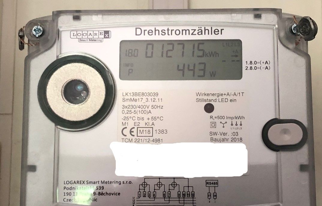

                                      lemuba last edited by lemuba
                                      Edit, Sorry!, Wollte eigentlich im langen Adapter Threat posten...
                                      Moin Allerseits,
                                      ich hatte mich schon angelesen, aber definitiv noch nicht alle Beiträge. Im Zuge unseren Strom Grundverbrauch/Grundrauschen zu verstehen und unseren Tagesverbrauch ggf. optimiert zu verteilen (in Vorbereitung auf die mögliche Anschaffung einer PV-Anlage zum Eigenverbrauch), möchte ich unseren Zähler im Iobroker einbinden (Später auch Grafana Spielereien, etc.)..:
                                      Die Pin hatte ich heute Vormittag unproblematisch vom Zählerinhaber erhalten - Tel. Hotline von SH-Netz.
                                      Werte die ich nun am Zähler sehe/aufrufen kann: Jahresverbrauch, Monatsverbrauch, Wochenverbrauch, aktuelle Leistung.
                                      Bevor ich jetzt irgendwelchen Blödsinn bestelle - bin ich so weit richtig davor, mein Plan:?
                                      1. Hutschinen Steckdose im Zählerschrank nachrüsten
                                      2. Habe noch einen alten PI-2 Modell B+ V.1.2 und sicherlich noch einen Wlan Stick dafür.
                                      3. An den PI per USB [diesen Weidmann ran - klick mich](https://www.amazon.de/Weidmann-Elektronik-Stromzähler-Infrarot-Lesekopf/dp/B01B8N0ASY/ref=sr_1_7?__mk_de_DE=ÅMÅŽÕÑ&dchild=1&keywords=smart+meter&qid=1600515181&sr=8-7
                                      1. Der PI-läuft dann mit Iobroker im Slave Modus und versorgt meinen Iobroker Host (NUC/Proxmox/Iobroker) mit den Daten?
                                      Hatte noch keinen Iobroker/PI als Slave laufen - wo kommt dann der Adapter drauf? Sicherlichlich auf dem Host? Da muss ich mich sicherlich auch nochmal einlesen, Iobroker Host/Slave...
                                      Danke für Eurer Feedback!

                                        da_Woody @lemuba last edited by
                                        @lemuba said in Smart meter:
                                        auf den slave, is aber egal, du kannst ihn nachher hin und her schieben.
