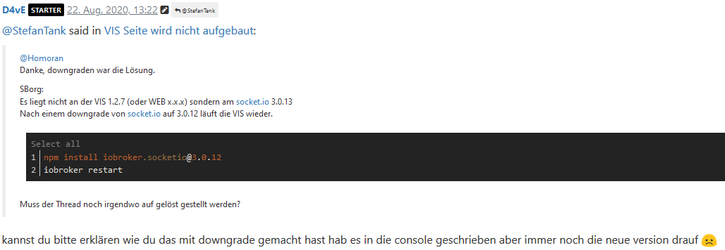

              wulfmann @D4vE last edited by
              @D4vE Hallo mir scheint ich habe das gleiche Problem (socket.io 3.0.13 und kein vis) wie Ihr. Der Tip mit dem Installationsverzeichnis / upload ist mir leider nicht klar. Kannst du das bitte mal für einen Neuling aufschreiben? Vielen Dank im voraus
              • crunchip
                crunchip Forum Testing Most Active @wulfmann last edited by crunchip
                @wulfmann siehe unter npm install
                https://www.iobroker.net/#de/documentation/config/cli.md
                Jedoch sollte es auch auf dem normalen Weg über Adapter funktionieren
                https://forum.iobroker.net/post/477980

                      wulfmann @crunchip last edited by
                      @crunchip Hallo, vielen lieben Dank für die schnelle Antwort. Mein Fehler war den Befehl nicht im Verzeichnis cd /opt/iobroker abzusetzen. Jetzt startet er schon einmal! Hast du vielleicht noch einen Tip für den Widget import erst erhalte ein leeres Editorfenster und nach dem Import Button erhalte ich "Invalid JSON Syntaxerror: JSON.parse: unexpected end of data in line 1 column 1 of th eJSON data"?

                          wulfmann @Homoran last edited by
                          @Homoran Schau mal bitte welche Version von socket.io du installiert hast, bei mir hat mit der Version 3.0.12 geklappt
                          Falls du nicht 3.0.12 installiert hast stoppe den iobroker wechsle in das Verzeichnis: cd /opt/iobroker und setze folgende Befehle ab:
                            Homoran Global Moderator Administrators @wulfmann last edited by Homoran
                            @wulfmann ????
                            es geht um dich - nicht um mich!
                            und die 3.0.12 ist böse
                              @Homoran Sorry das hier habe ich gemacht:
                                      @Homoran In der Tat die Vis Seite wurde nicht aufgebaut, da ich nicht 3.0.12 vom Socket.io hatte. Das hat sich mit dem Downgrade Befehl im besagten Verzeichnis erledigt. Vorher hatte ich den Befehl in einem falschen Verzeichnis ausgeführt deshalb hat es nicht geklappt. Zur Sicherheit hatte ich ein Backup gemacht und dieses wieder eingespielt. Es sollte alles wieder hübsch sein. Einziges Thema sind noch meine Widgets. Sorry für die Verwirrung
