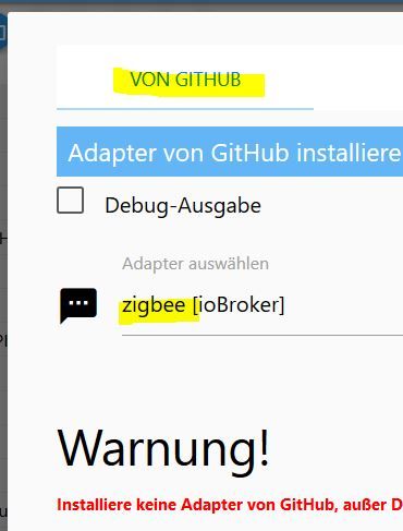

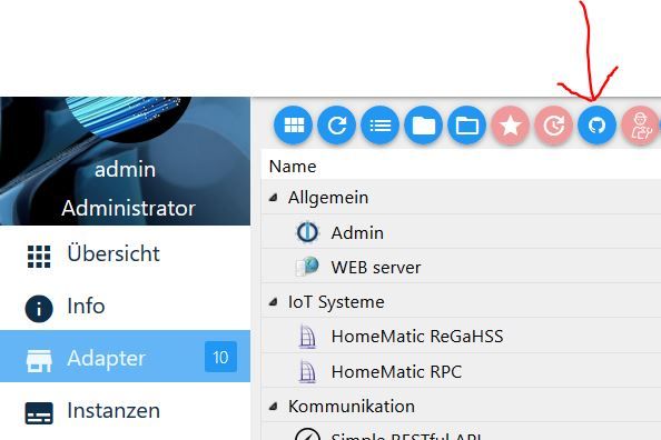

          • Glasfaser
            Glasfaser @Björn Bosch last edited by Glasfaser
            @Björn-Bosch
            über diesen Button :
            DOKU
            Björn Bosch 1 Reply Last reply Reply Quote 0
            • Björn Bosch
              Björn Bosch @Glasfaser last edited by
              @Glasfaser Hat alles funktioniert! Vielen Dank für Deine Hilfe!!!!
