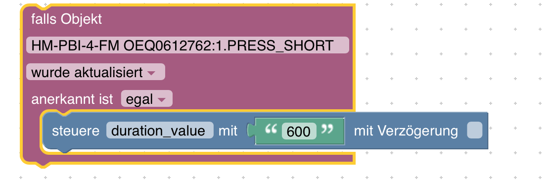

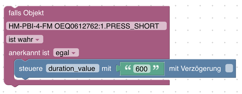

          Das Script ist nur im ioBroker, ein Blockly. Macht es denn einen Unterschied ob ich den Taster virtuell in der Homematic oder real betätige?
          on({id: "hm-rpc.1.OEQ0612XXX.1.PRESS_SHORT"/HM-PBI-4-FM OEQ0612XXX:1.PRESS_SHORT/, val: true}, function (obj) {
          var value = obj.state.val;
          setState("smartgarden.0.LOCATION_c7b4622f-2D7106-2D4f26--.DEVICE_0b436ecf-2Dbc12-2D412d-*******.SERVICE_VALVE_0b436ecf-2Dbc12-2D412d-2Db1b2-********.duration_value"/duration_value/, '600');

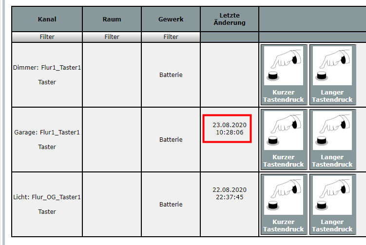

                Leider funktioniert es immer noch nicht auch die Systemvariable wird nicht gesetzt aber unter Geräte wird letzte Änderung, der (reale) Tastendruck registriert.
                paul53 bahnuhr 2 Replies Last reply Reply Quote 0
                  paul53 @DomDom last edited by paul53
                  @DomDom sagte:
                  Leider funktioniert es immer noch nicht ... unter Geräte wird letzte Änderung, der (reale) Tastendruck registriert.
                  Der Zeitstempel von "PRESS_SHORT" wird bei Tastendruck aktualisiert ? Was funktioniert nicht ?
                    DomDom @paul53 last edited by
                    Genau der Zeitstempel wird aktualisiert, aber weder wird das Script im IoBroker ausgeführt, noch wird meine Systemvariable in der CCU2 gesetzt.
                    Wenn ich den Taster virtuell drücke, also in der CCU unter Geräte funktioniert alles.

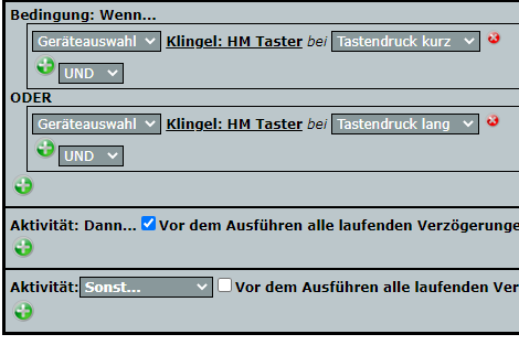

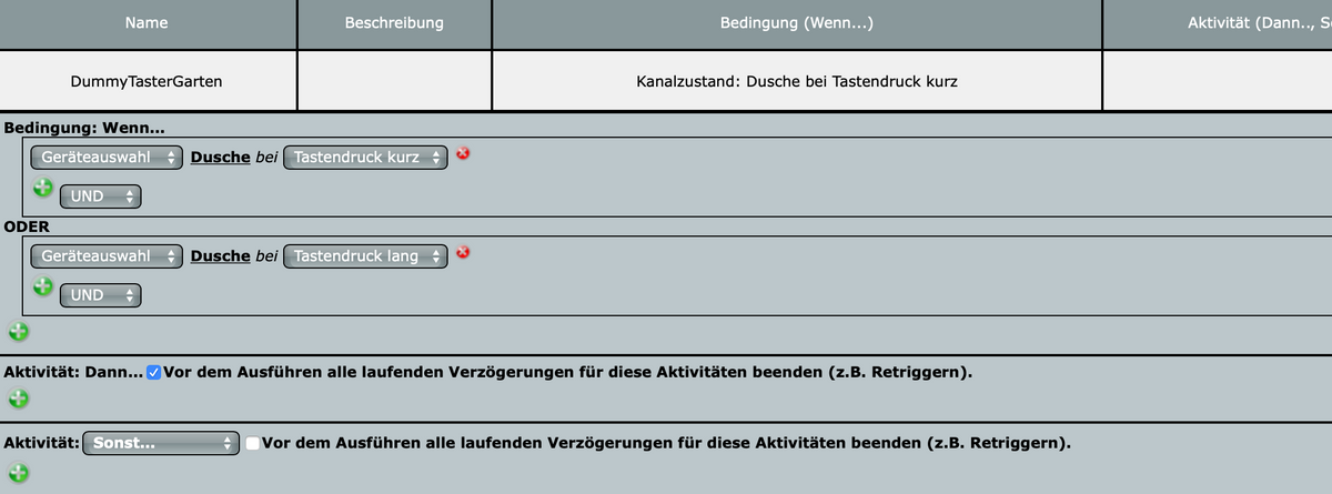

                      Mache folgendes:
                      in ccu ein dummy script für den press.short, und zwar so:
                      Da kommt nix mit dann oder sonst.
                      Und in iob ein script was auf den press.short reagiert:
                      on({id: "hm-rpc.0.LEQ0635400.1.PRESS_SHORT", val: true}, function() {   // Bad_EG: Wandtaster 1 gedrückt
                          log("Auslöser Bad EG: Wandtaster 1");
                          ... hier dann dein script !!!

                        Danke; aber auch dann passiert nichts. Das Script im ioBroker funktioniert ja an sich denn in wenn der virtuelle Taster gedrückt wird geht die Gartendusche ja an.
                        Die Variablen in der CCU2 wollte ich nur setzten zur Überprüfung. Habe diese auf dein Anraten dann rausgenommen.
                        on({id: "hm-rpc.1.OEQ0612762.1.PRESS_SHORT"/HM-PBI-4-FM OEQ0612762:1.PRESS_SHORT/, val: true}, function (obj) {
                        setState("smartgarden.0.LOCATION_c7b4622f-2D7106-2D4f26-2Da213-2D4013fee57cd3.DEVICE_0b436ecf-2Dbc12-2D412d-2Db1b2-2D5dc3e02664c3.SERVICE_VALVE_0b436ecf-2Dbc12-2D412d-2Db1b2-2D5dc3e02664c3.duration_value"/duration_value/, '600');
                        • bahnuhr

                          Na, dann send doch mal eine hardcopy von der ccu dummy script.
                          sowohl das iob script in code tag.
                            DomDom @bahnuhr last edited by
                            @bahnuhr Bildschirmfoto 2020-08-22 um 21.20.23.png Bildschirmfoto 2020-08-22 um 21.20.56.png

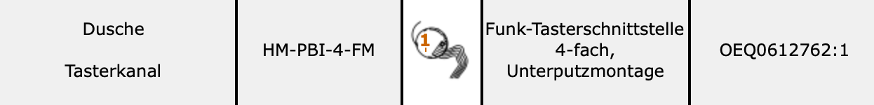

                              Was ist Dusche auf der ccu?
                              Ist das die SV oder der HM-PBI-4-FM ?
                              Kannst du dein Script als JS senden, mit blocky mach ich nix.
                                @bahnuhr
                                Danke erstmal für Deine Bemühung mir hier zu helfen.
                                Dusche ist der Taster
                                als Script sieht das so aus
                                //JTNDeG1sJTIweG1sbnMlM0QlMjJodHRwcyUzQSUyRiUyRmRldmVsb3BlcnMuZ29vZ2xlLmNvbSUyRmJsb2NrbHklMkZ4bWwlMjIlM0UlM0NibG9jayUyMHR5cGUlM0QlMjJvbiUyMiUyMGlkJTNEJTIyJTNBJTIzJTJGYyU1RXFGJTJGUmxfJTdDeSUyM21RfiUyNCUzQWglMjIlMjB4JTNEJTIyLTgxMiUyMiUyMHklM0QlMjItMTM2MiUyMiUzRSUzQ2ZpZWxkJTIwbmFtZSUzRCUyMk9JRCUyMiUzRWhtLXJwYy4xLk9FUTA2MTI3NjIuMS5QUkVTU19TSE9SVCUzQyUyRmZpZWxkJTNFJTNDZmllbGQlMjBuYW1lJTNEJTIyQ09ORElUSU9OJTIyJTNFdHJ1ZSUzQyUyRmZpZWxkJTNFJTNDZmllbGQlMjBuYW1lJTNEJTIyQUNLX0NPTkRJVElPTiUyMiUzRSUzQyUyRmZpZWxkJTNFJTNDc3RhdGVtZW50JTIwbmFtZSUzRCUyMlNUQVRFTUVOVCUyMiUzRSUzQ2Jsb2NrJTIwdHlwZSUzRCUyMmNvbnRyb2wlMjIlMjBpZCUzRCUyMiUyNXBVJTYwOCUyNUQlNUR4TVAlN0JJOColM0J6SG8lNUQlMjIlM0UlM0NtdXRhdGlvbiUyMHhtbG5zJTNEJTIyaHR0cCUzQSUyRiUyRnd3dy53My5vcmclMkYxOTk5JTJGeGh0bWwlMjIlMjBkZWxheV9pbnB1dCUzRCUyMmZhbHNlJTIyJTNFJTNDJTJGbXV0YXRpb24lM0UlM0NmaWVsZCUyMG5hbWUlM0QlMjJPSUQlMjIlM0VzbWFydGdhcmRlbi4wLkxPQ0FUSU9OX2M3YjQ2MjJmLTJENzEwNi0yRDRmMjYtMkRhMjEzLTJENDAxM2ZlZTU3Y2QzLkRFVklDRV8wYjQzNmVjZi0yRGJjMTItMkQ0MTJkLTJEYjFiMi0yRDVkYzNlMDI2NjRjMy5TRVJWSUNFX1ZBTFZFXzBiNDM2ZWNmLTJEYmMxMi0yRDQxMmQtMkRiMWIyLTJENWRjM2UwMjY2NGMzLmR1cmF0aW9uX3ZhbHVlJTNDJTJGZmllbGQlM0UlM0NmaWVsZCUyMG5hbWUlM0QlMjJXSVRIX0RFTEFZJTIyJTNFRkFMU0UlM0MlMkZmaWVsZCUzRSUzQ3ZhbHVlJTIwbmFtZSUzRCUyMlZBTFVFJTIyJTNFJTNDYmxvY2slMjB0eXBlJTNEJTIydGV4dCUyMiUyMGlkJTNEJTIyJTdEb08lM0RuJTJCVmJtJTI0dmJNVEUlN0M1cSUyQyU1QiUyMiUzRSUzQ2ZpZWxkJTIwbmFtZSUzRCUyMlRFWFQlMjIlM0U2MDAlM0MlMkZmaWVsZCUzRSUzQyUyRmJsb2NrJTNFJTNDJTJGdmFsdWUlM0UlM0MlMkZibG9jayUzRSUzQyUyRnN0YXRlbWVudCUzRSUzQyUyRmJsb2NrJTNFJTNDJTJGeG1sJTNF

                                  ccu:
                                  Der dummy sieht ok aus.
