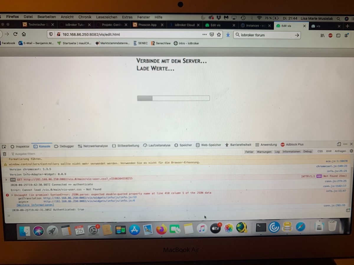

                        Bekomme diese Meldung und ich komme nicht weiter ist mein erster Start kann mir jemand helfen

                            Es bleibt die Ganze zeit bei Verbinde mit dem Server...
                            Lade Werte... Stehen
                            Wie im Bild ich komme nicht in die oberfläche . Den Rasbarry habe ich auch schon neugestartet

                                @harrym Oh ja wurde viel darüber geschreiben 🙂 Ah sehr cool habejetzt die version 1.2.11 runtergeladen jetzt komme ich in die oberfläche das sieht schonmal gut aus. Habe ich jetzt iwelche nachteile durch diese version ?
