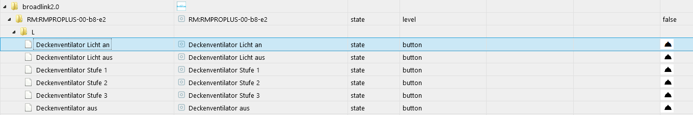

      ich habe einen Broadlink RM-Pro+ mit dem Broadlink-Adapter in meinen iobroker eingebunden.
      Damit habe ich eine IR-Fernbedienung eines Deckenventilators eingelesen. Dieser kann Stufe 0/1/2/3 und hat noch ein Licht (an/aus) - vgl hier:
      Wenn ich im ioBroker neben den Objekten auf "simuliere Tastendruck" drücke, dann funktioniert alles wie geplant.

          Vielen lieben Dank. Funktioniert perfekt. Das fertige Skript sieht nun so aus:
          // Script - Deckenventilator über CCU/CloudMatic/Pocketcontrol
          // Forum-Thread: https://forum.iobroker.net/topic/36138/broadlink-im-iobroker-r%C3%BCckmeldung-ccu/2
          const idLicht = 'hm-rega.0.21674'/*Deckenventilator Licht*/;
          const idStufe = 'hm-rega.0.21675'/*Deckenventilator Stufe*/;
          on(idLicht, function(dp) {
              if(dp.state.val) setState('broadlink2.0.RM:RMPROPLUS-00-b8-e2.L.Deckenventilator Licht an'/*Deckenventilator Licht an*/, true); // Licht an
              else setState('broadlink2.0.RM:RMPROPLUS-00-b8-e2.L.Deckenventilator Licht aus'/*Deckenventilator Licht aus*/, true); // Licht aus
          on(idStufe, function(dp) {
              if(dp.state.val == 1) setState('broadlink2.0.RM:RMPROPLUS-00-b8-e2.L.Deckenventilator Stufe 1'/*Deckenventilator Stufe 1*/, true); // Stufe 1
              else if(dp.state.val == 2) setState('broadlink2.0.RM:RMPROPLUS-00-b8-e2.L.Deckenventilator Stufe 2'/*Deckenventilator Stufe 2*/, true); // Stufe 2
              else if(dp.state.val == 3) setState('broadlink2.0.RM:RMPROPLUS-00-b8-e2.L.Deckenventilator Stufe 3'/*Deckenventilator Stufe 3*/, true); // Stufe 3
              else setState('broadlink2.0.RM:RMPROPLUS-00-b8-e2.L.Deckenventilator aus'/*Deckenventilator aus*/, true); // Aus

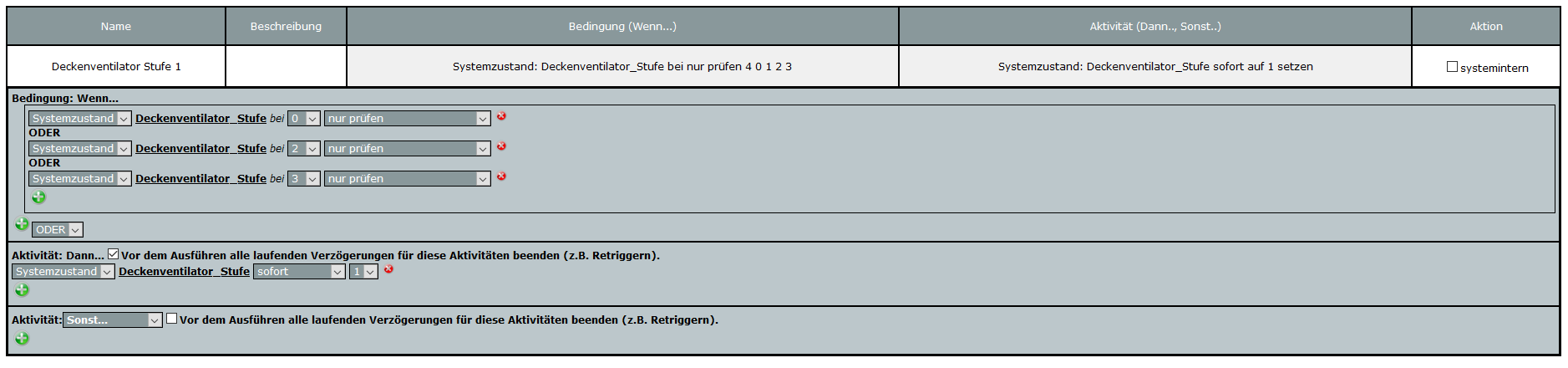

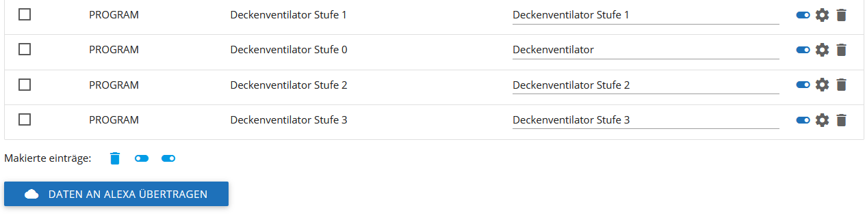

          Die Anbindung an CloudMatic und damit an Alexa funktioniert für die Variable "Deckenventilator Licht", weil sie boolean ist (true/false). Damit lässt sich also schon mal das Licht mit "Alexa, schalte Deckenventilator Licht ein/aus" schalten.
          Die Variable Deckenventilator Stufe taucht nicht auf, weil sie die Werteliste 0-3 enthält - ich habe mir hier mit einem Trick beholfen:
          Auf der CCU 4 Programme angelegt:
          Die anderen Stufen analog.
          Nun kann man sagen "Alexa, schalte Deckenventilator Stufe 3 an" und die Systemvariable wird entsprechend befüllt.
          Da man beim Ausschalten (Stufe 0) aber nicht sagen will "Alexa, schalte Deckenventilator Stufe 0 ein" habe ich den Namen nur Deckenventilator genannt. So wird das Programm auch getriggert, wenn ich nun sage "Alexa, schalte Deckenventilator aus"
          Das wäre evtl. eleganter gegangen, aber ich bin nun am Ziel und alles funktioniert 🙂
