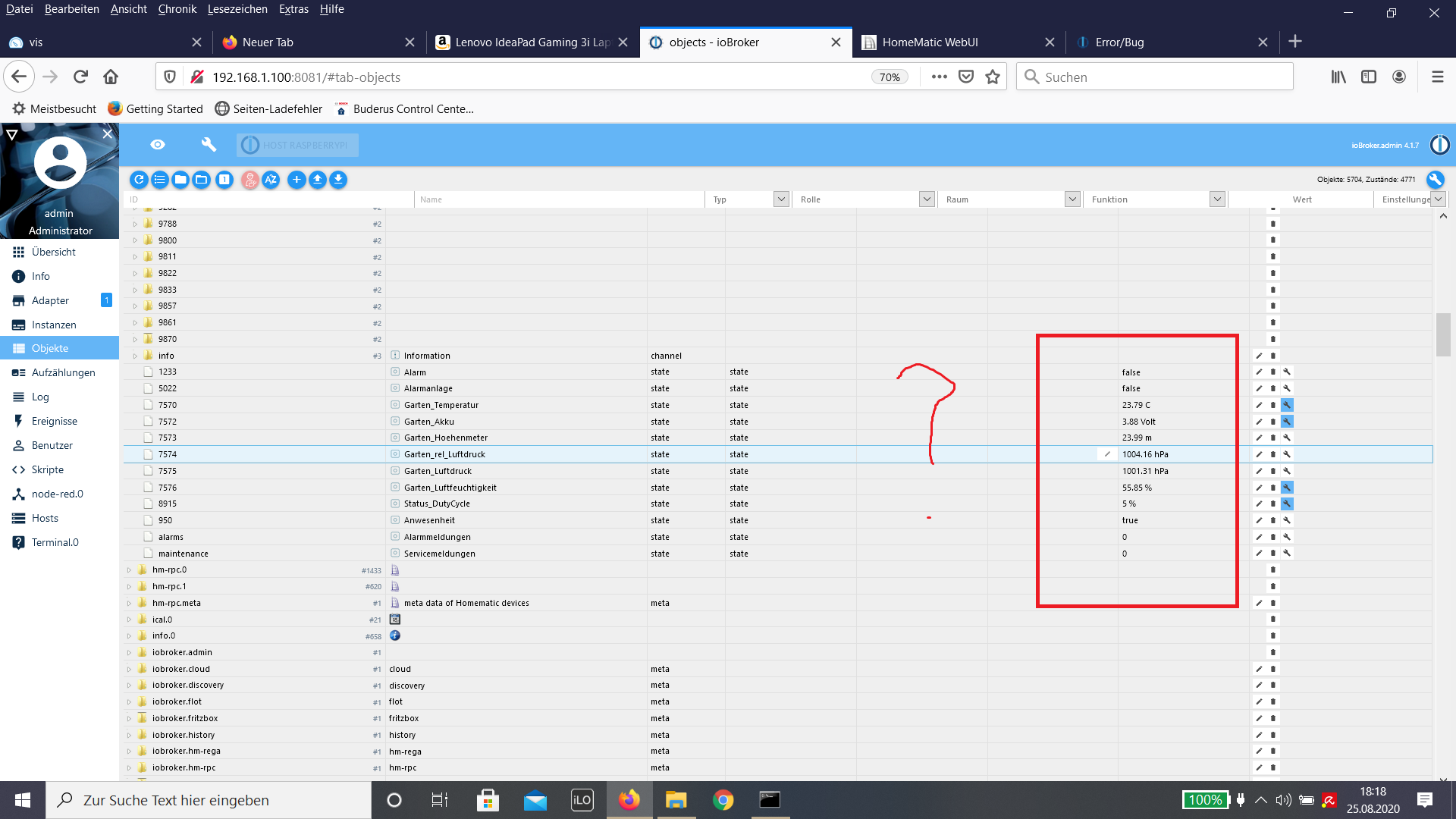

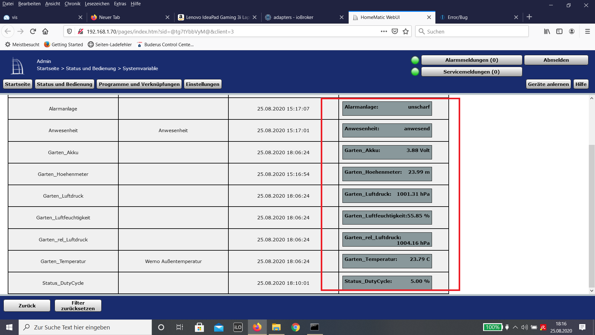

                              knopers1 @afuerhoff last edited by knopers1
                              Hallo an die Helfer...
                              bei mir schein es nicht zu funktionieren....!
                              ich habe ein Update des hm-rega Adapters vom 2.6.17 auf 2.6.19 gemacht.
                              Seit dem werden die Variablen unter "Objekte" im IObroker" nicht aktualisiert.
                              Auf der Homematic sind die Daten aktuell.
                              Zurück auf die Hm-rega 2.6.17 - läuft das ganze wieder!

                              • sigi234
                                sigi234 Forum Testing Most Active @knopers1 last edited by sigi234
                                @knopers1
                                Variablen angehackt ?

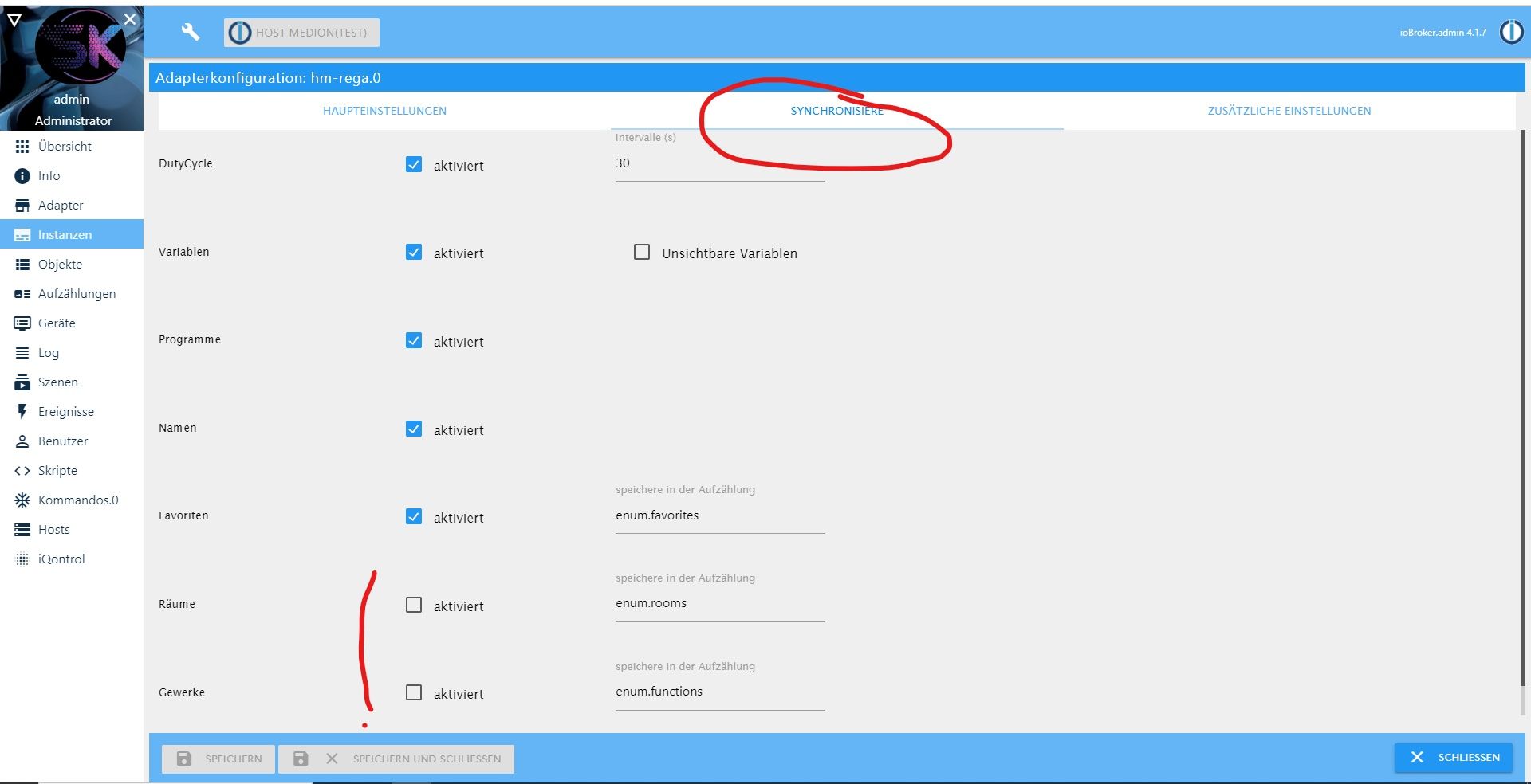

                                  knopers1 @sigi234 last edited by knopers1
                                  @sigi234
                                  habe soeben wieder die 2.6.19 aufgespielt.
                                  Variablen waren angehackt, dafür keine Zeit (bei Dir 30sek) eingetragen. Lief so aber in der V 2.6.17....
                                  Jetzt muß ich mal schauen, ob es funktioniert... Meine Wetterstaion sendet die Daten alle 30min.
