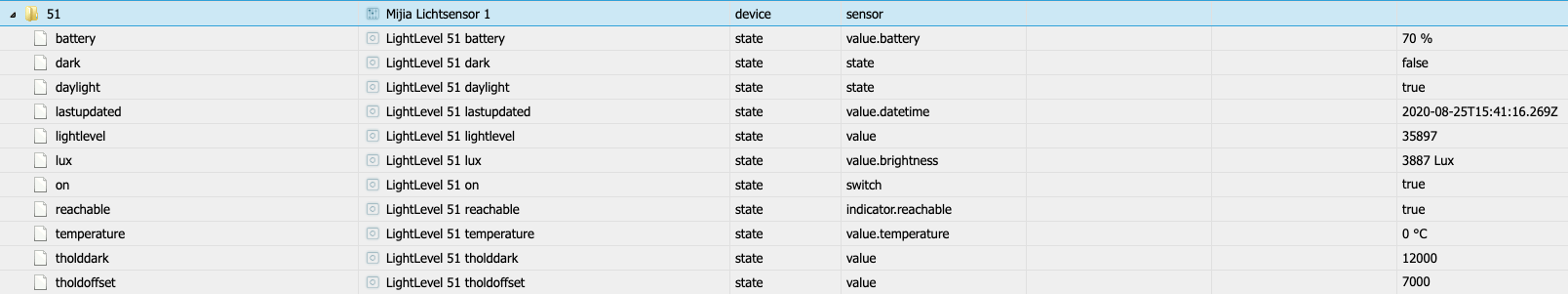

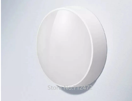

                Jan.S100 @Jey Cee last edited by
                Ich benutze den Sensor:
                Lichtsensor
                Funktioniert so wie er soll an einem Connbee2 Stick.
                Jey Cee haselchen 2 Replies Last reply Reply Quote 0
                • Jey Cee
                  Jey Cee Developer @Jan.S100 last edited by
                  @Jan-S100 Interessant wusste gar nicht es die gibt.

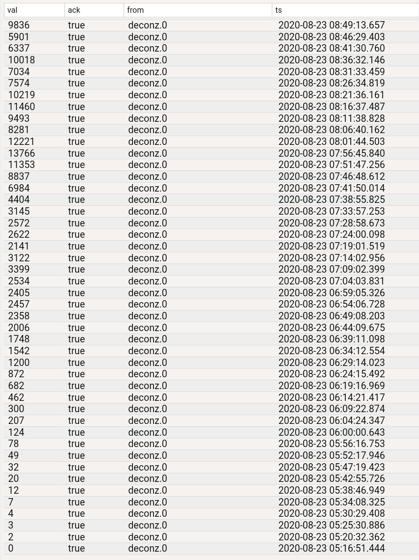

                    @Jey-Cee Hier Mal ein Beispiel der Aufzeichnung.
                    Der liefert ganz gute Werte, ich habe davon 4 Stück und schalte damit auch mein Licht bzw die Bewegungssensoen.

                      Cool! Die habe ich vorher auch noch nicht gesehen 😀... Und die teile funktionieren in Echtzeit bei Wertänderung ? Oder senden die Sensoren in einem bestimmten Intervall ?

                                Jan.S100 @haselchen last edited by
                                @haselchen Die Daten kommen alle 5 Minuten. Hier mal von heute Morgen.

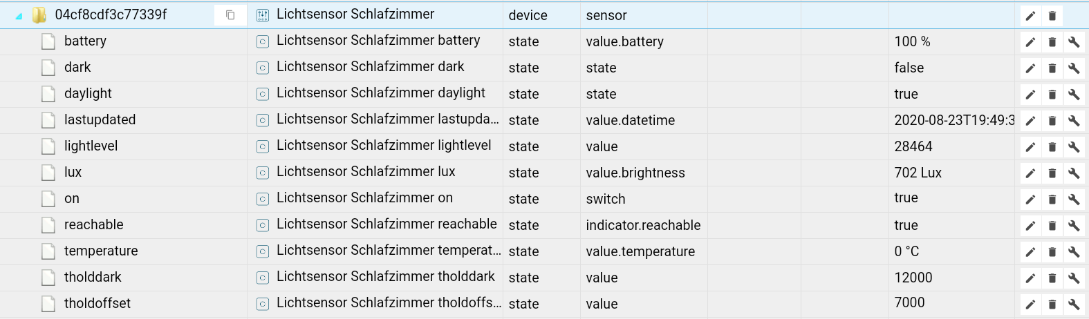

                                • haselchen
                                  haselchen Most Active @Jan.S100 last edited by
                                  @Jan-S100
                                  Öhm, ich meinte die Datenpunkte unter Objekte 🤔
                                    @haselchen Lesen müsste man können. 😂

                                      @qqolli Also ich habe meinen Sensor (https://www.amazon.de/gp/product/B082YZQ2SW/ref=ppx_yo_dt_b_asin_title_o00_s00?ie=UTF8&psc=1) gestern Abend bereits wieder Amazon zurück geschickt... ließ sich nicht verbinden mit dem deconz Adapter / bzw. Phoscon ... Auf dem Teil war noch nicht einmal ein XIAOMI Logo drauf 🙄 sehr seltsam das ganze... 😉 ... ich werde es jetzt doch mit einem Wlan Selbstbau versuchen 😉
