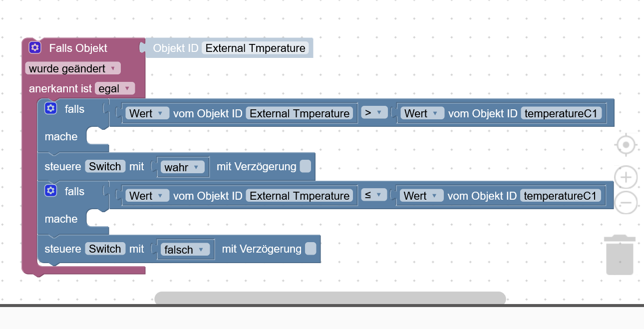

                lowmax last edited by
                So weit wäre ich schon mal. Fehlt nur noch die möglichkeit das uf >2 zu steuern.Unbenannt.PNG image url)

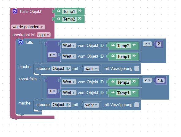

                  Homoran Global Moderator Administrators @lowmax last edited by Homoran
                  @lowmax sagte in Poolheizung steuern:
                  ist nicht ganz das was ich schrieb. Du hast keine Differenz gebildet.
                  und: das steuere muss in die Mäuler von den falls - mache Blöcken.
                  ich habe da mal etwas vorbereitet - aber VORSICHT, das sind teilweise die falschen Blöcke, da ich deine Installation nicht habe, habe ich textblöcke genutzt wo IDs hin müssen
                  EDIT: das untere wahr muss natürlich falsch heißen 😞
                    lowmax @Homoran last edited by
                    @Homoran wo finde ich denn das +? das habe ich noch nicht gefunden.
                      Mathe-Block (zum rechnen 😉 )
                      musst du natürlich auf - umstellen; nicht so schludrig wie ich
                        @Homoran Sorry, finde das nicht was du da genommen hast.
                          kann es sein, dass du nur den "langen" Block findest?
                          dann in der Mitte mit der rechten Maustaste drauf und "externe Eingänge" wählen. Dann wird der Block "umgebrochen". Macht das ganze übersichtlicher
                            @Homoran Ja super. Habe das auch gerade gefunden. Danke!
