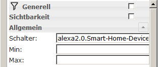

            Nach dem aufregenden Tag , muss ich mich leider anschliessen.
            Mit der 1.2.10 gibt es keine Objekte zum Auswählen.
            Meine, dass ich das schonmal in den vielen Threads hier gelesen habe 🤔
            Edit: Das kommt seit dem VIS Up-und Downgrade. Ich hab nüscht mit dem Namen chart?!
              Homoran Global Moderator Administrators @haselchen last edited by
              @haselchen sagte in keine Projektauswahl in der iobroker.vis App:
              da bringst du 2 Dinge durcheinander.
              Es geht hier um die app, dass dort die Projekte, wie z.b. main, nicht mehr auswählbar sind.
              Dein Screenshot zeigt die Objekt ID

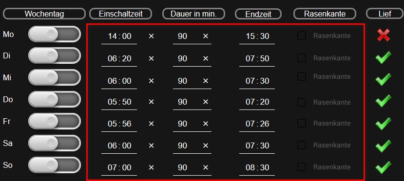

                      hallo zusammen,
                      habe mir jetzt auch die neue Version geladen. Jetzt taucht mein Projekt auch wieder auf.
                      Leider werden meine Eingabefelder vom Material Design Widgets nicht mehr in der App angezeigt. :-(. Im Browser funktioniert das wie gewohnt.
                      Nur in der App ist an der markierten Stelle leider nichts zu sehen.
                      Das war in der vorletzten Version alles noch da.
