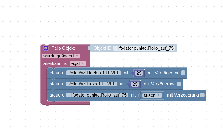

      ich bin auf ein neues Problem gestoßen und bin auf der Suche nach der Lösung des Problems. Ich würde gerne ein bestimmtes Programm auf Knopfdruck starten. Muss ich da grundsätzlich mit dem Umweg eines Datenpunktes gehen oder gibt es da ggf. eine andere Möglichkeit?
      Ich hab hier mal das Aktuelle Programm gepostet um das es geht, oder wäre dies schon die eleganteste Lösung?
      Ich wollte diesen Weg zumindest gehen, da die Automatische Steuerung der Rollos über ein anderes Programm läuft. Ich teile Probleme und Aufgaben gerne auf, um Programme nicht zu extrem auf zu blähen.
      Kurze Erklärung noch zum Programm, es soll die Rollos auf 75% fahren, sobald man in der Visualisierung den Button drückt.

        @raspido sagte in Script einmalig ausführen bei dem Druck eines Buttons:
        Und womit ist der Button verbunden?
        um die Antwort vorwegzunehmen: (üblicherweise) mit einen Datenpunkt!
          raspido @Homoran last edited by
          @Homoran Ja so ist es ja im Moment. Ich setze den Datenpunkt (Hilfsdatenpunkt.Rollo_auf_75) nur am Ende auf falsch, damit das Automatikprogramm Trotzdem noch arbeiten kann, auch wenn ich Rollos auf 75% gefahren habe.
          Also kurz um, es ist die eleganteste Lösung?
            jap!
            Dann würde ich den Trigger oben anpassen, dass er nicht auf "wurde geändert" reagiert, sondern auf "ist wahr". Sonst wird der Code darin 2x ausgeführt.
              raspido @AlCalzone last edited by
              @AlCalzone Danke für den Hinweis.
