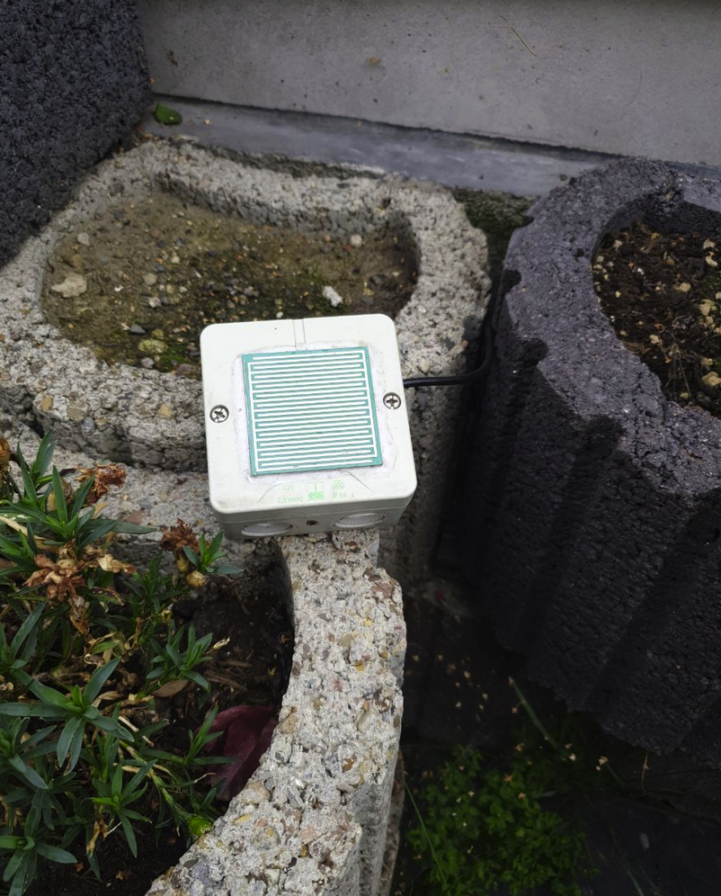

              ich will ja nicht meckern aber 50 öken.. alter schwede..
              up wasser dicht 3€
              d1 mini ich sag mal 5 € und das ist schon übertrieben
              die Platine oben druff 2 €
              und Netzteil mit wasserdichten Kabel 5€

                lemuba @arteck last edited by lemuba
                @arteck sagte in Regensensor – Markisensteuerung:
                up wasser dicht 3€
                inkl. 3 Stundensätze eigene Arbeit a €80,-:
                Total: €260,- inkl Versandkosten
                Alter Schwede, das sind doch €50,- echt ein Schnapper 😉

                    arteck Developer Most Active @lemuba last edited by
                    @lemuba wat.. 3 min ist das ding durch..
                    habe fertig
                      bob der 1. @arteck last edited by
                      @arteck
                      Ich meine irgendwo in den tiefen des Forums war eine Bauanleitung dazu,da ich endlich mal was mit einem Wemos machen will wäre es genau das was ich am Anfang wollen würde.
                      Weisst du wo ein Tut liegt....finde es einfach nicht
