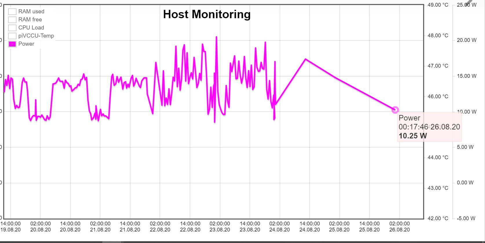

      Aufzeichnung in history (version 1.9.10) setzt nach einigen Tagen (ca. 2 Tage) aus. Update in den Objekten noch immer sekündlich.
      Restart Shelly Adapter hilft nicht.
      Was kann ich testen?
      Werden die Daten vom Gerät sekündlich gepusht? Kann man das irgendwo einstellen?
        klassisch Most Active last edited by
        interessanterweise werden die Zeiten, in denen Eintragungen in die History vorgenommen werden geändert.
        Gestartet wird mit minütlicher Speicherung, dann wird auf 12h und dann auf 24h Intervalle geschaltet.
        Macht das der Shelly oder der history Adapter? Ist mir bisher so noch nirgendwo aufgefallen.

            Dennoch landen diese Werte, dann nicht mehr im history-json file, wie man auch im Diagramm sehen kann
            Deshalb wa meine Vermutung, daß es beim handover der Daten vom Shelly Adapter zum history Adapter zu irgendwelchen Unstimmigkeiten kommt.

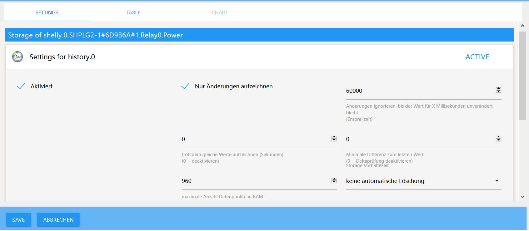

                  paul53 @klassisch last edited by paul53
                  @klassisch sagte:
                  Die Zahlen (Power) werden alle paar Sekunden aktualisiert
                  Zeige mal die History-Einstellungen zu dem Datenpunkt.
                    klassisch Most Active @paul53 last edited by
                    @paul53 gerne,..
                      @klassisch
                      Das hatte ich vermutet: Du hast eine Entprellzeit von 60 s eingestellt. Wenn Wertänderungen schneller erfolgen, verhindert die Entprellzeit die Aufzeichnung.
                      Du möchtest nur jede Minute einen Wert aufzeichnen ? Dann benötigst Du einen eigenen Datenpunkt, der nur jede Minute aktualisiert wird - idealerweise mit dem Mittelwert über die Minute.
                      K 1 Reply Last reply Reply Quote 1
                        @paul53 sagte in Shelly: Historyaufzeicnung stoppt nach ca 2 Tagen:
                        @klassisch
                        vielen Dank, @paul53 . scheint ein Volltreffer zu sein. Also liegt das Problem in der unverstandenen Konfiguration und damit vor dem Rechner .
                        Du kannst Gedanken lesen.

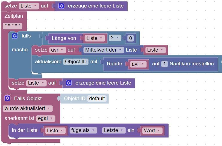

                        Also die Aufzeichnung dieses Datenpunktes aufheben und einen eigenen Datenpunkt, z.B. unter 0-usetrdata anlegen und per javascript kopieren bzw. moving average? Oder anders?
                          @klassisch sagte:
                          moving average?
                          Kein "moving average", sondern Mittelwert über die Zeitspanne zwischen zwei Aktualisierungen: Z.B. Schedule jede Minute: Mittelwert über Array ermitteln und in eigenen Datenpunkt schreiben, anschließend Array leeren. Trigger auf den Shelly-Datenpunkt füllen das Array mit den Werten.

                                                 <field name="VAR" id="yoCJ7sNly#qzH`?RWc:9">Liste</field>
                                           <block type="update" id="tD{2Sg.%8*Y_Nvhm@J5K">
                                               <block type="math_rndfixed" id="FyRS}2u{gpAx(iKf(;|K">
                                                 <field name="n">1</field>
                                                 <value name="x">
                                                   <shadow type="math_number" id="rjn!qzLsI}34as3!4RUF">
                                                     <field name="NUM">3.1234</field>
                                                   <block type="variables_get" id="NB*i}e.Oedpnxpv-Q1NG">
                                                     <field name="VAR" id="Tm]_XH:h.VU).GWyvqYq">avr</field>
                                       <block type="variables_set" id="v/G)#O8%MCUh[8@hdsTj">
                                           <block type="lists_create_with" id="JDab;C,D-Y[Lq2,.nTh)">
                                   <block type="on_ext" id="E/q*?PD]6S~~=#A9t2PE">
                                     <value name="OID0">
                                       <shadow type="field_oid" id="bP3,|T}sr:fN@lcy[6*O">
                                       <block type="lists_setIndex" id="maNXG{X%p|bpb{=Op]wq">
                                         <mutation at="false"></mutation>
                                         <field name="WHERE">LAST</field>
                                         <value name="LIST">
                                           <block type="variables_get" id="hzr0PzXohpR0IMuVT#bz">
                                         <value name="TO">
                                           <block type="on_source" id="f/yk50;+Vc%xUeUUi|]|">
                            @paul53 Respekt und tief verneigt! Hatte bisher nichts mit blockly gemacht.
                            Hier in Deinem Blockly jetzt die zwei Datenpunkte eingetragen und läuft auf Anhieb! Respekt!
                            Wie machst Du das so schnell? Hast Du einen wohlorganisierten Werkzeugkasten mit Lösungen für immer wiederkehrende Standardlösungen?
