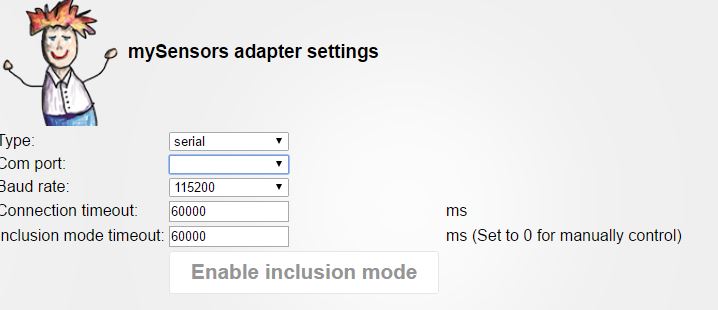

      Hallo Ihr,

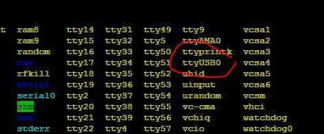

      ich habe das Problem das ich keinen Com-Port mehr auswählen kann. Unter /dev/ wird er richtig angezeigt und verschwindet auch wenn ich den Stecker ziehe –> ttyUSB01
      In den MySensors Einstellungen wird mir nur kein COM Port angezeigt . . .
      Hat jemand eine Idee?

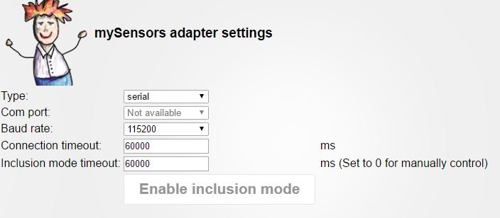

          Ja, es ist auch egal ob er gestartet oder gestoppt ist.
          Das Gateway funktioniert auch am Laptop und ging vorher auch. Ich musste komplett neu aufsetzten und habe den Ordner iobroker-data noch retten können. Aber auch eine neuinstallation des Adapters MySensors bringt kein Erfolg

            Im Log steht:
            mysensors-0	2016-10-21 13:42:12.978	warn	Module serialport is not available

                Funktioniert wieder 😉 Problem war der Fehlende serialport . . .
                MySensors neu drüber installiert und siehe da es geht:
                 sudo npm install iobroker.mysensors@1.0.4 --production
                Danke an Alle
