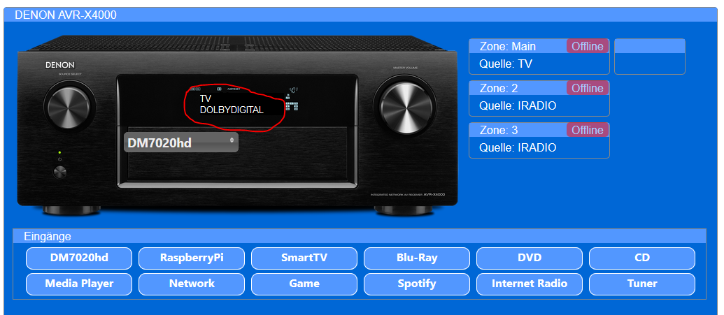

          @paul53 Das schaut schon gut aus von der Funktion, gibt sowas auch ohne Buttons?
          Ich habe zur Erklärung mal ein Bild davon gemacht wie ist es mir vorstelle.
          waschbaerbauch75 1 Reply Last reply Reply Quote 0
          • waschbaerbauch75
            waschbaerbauch75 @waschbaerbauch75 last edited by
            Da der Adapter es nicht hergibt und ich kein Widget gefunden habe wird es nun über einen eigenen Datenpunkt und einem Blockly Skript gelöst.
