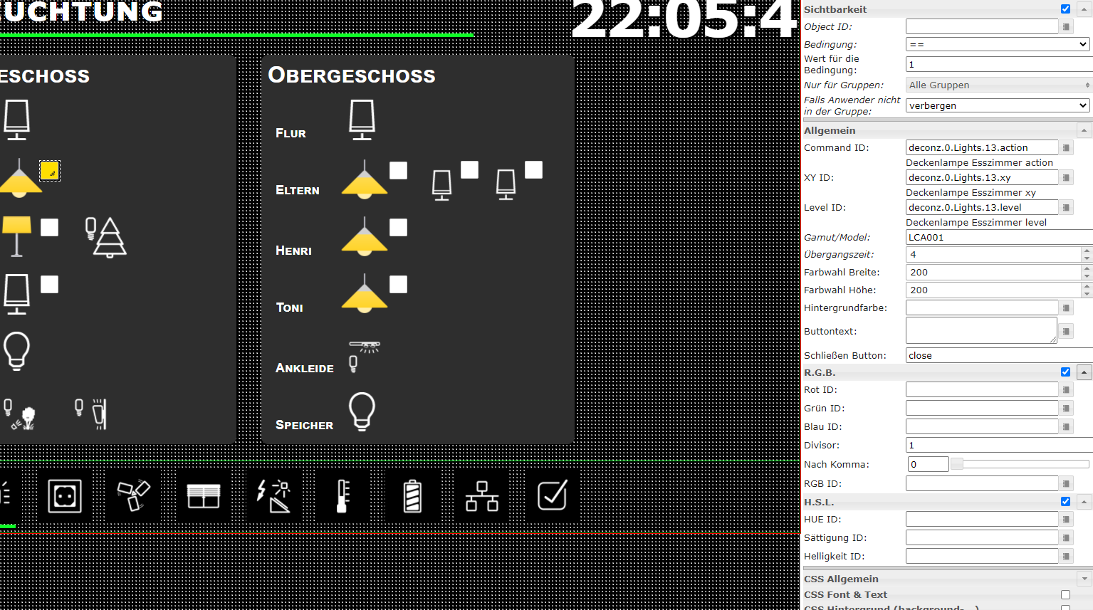

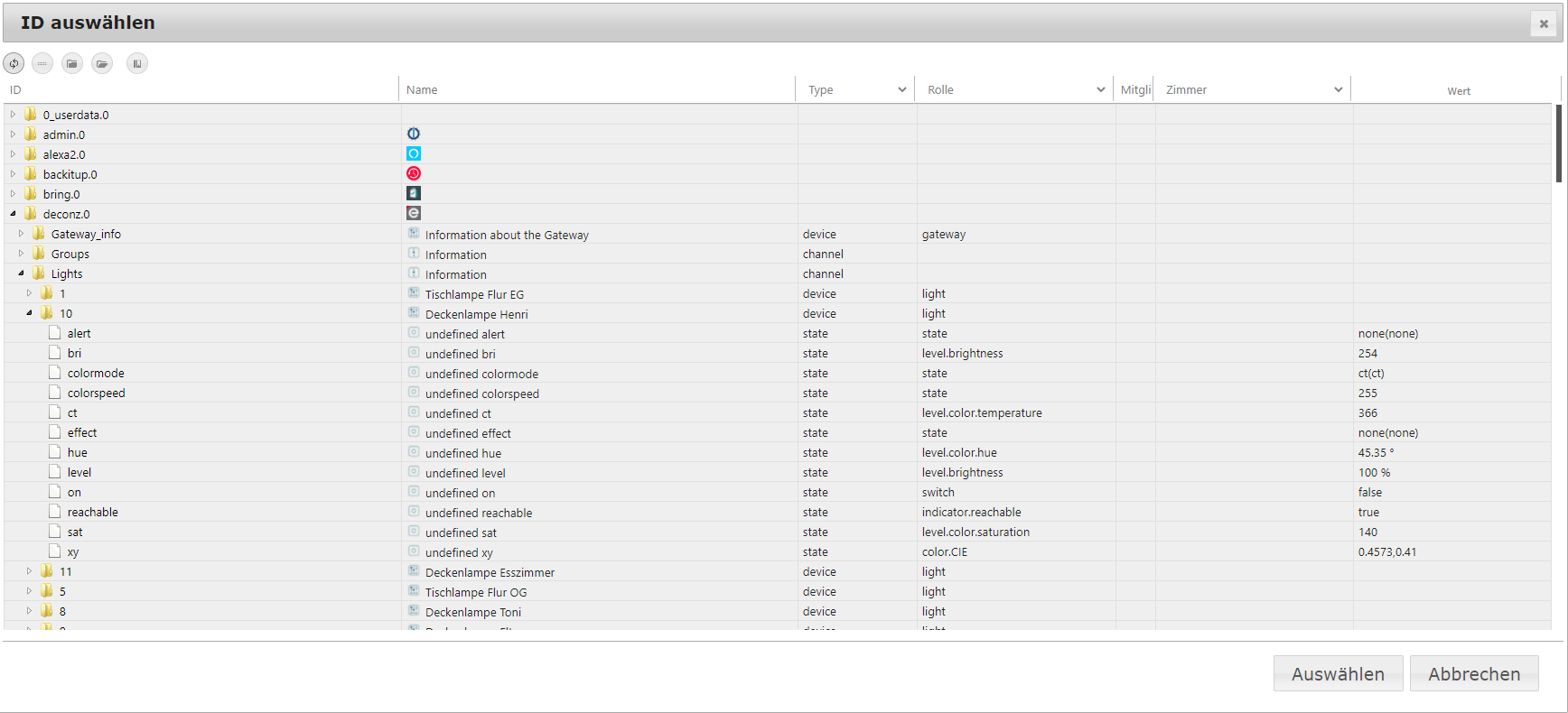

      Im nächsten Schritt habe ich die Lampen in die Visualisierung aufgenommen und zusätzlich den Colorpicker - Philips HUE mit eingerichtet. Dort werden in den Eigenschaften, unter Allgemein, drei Datenpunkte hinterlegt. Die XY- und die Level ID habe ich direkt finden können. Allerdings fehlt der Datenpunkt Command ID (siehe Screenshot)

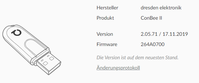

        Update beim Stick!
        2.05.77 ist aktuell....März 2020
        Am besten direkt Update nicht Ota

          @ami9o command gibt es beim deconz Adapter nicht, das heist action.

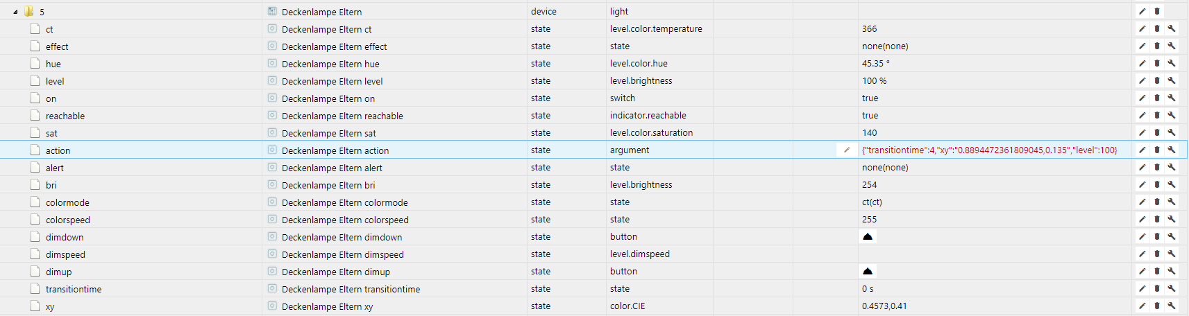

            Habe jetzt sämtliche Updates hinter mir. Auch habe ich im colorpicker den Datenpunkt action bei command id eingetragen (siehe Screenshot). Der Farbbefehl ist dann auch im Datenpunkt Action zu sehen. Leider wird die Einstellung scheinbar nicht an die Hue gesendet. Der Vollständigkeit halber, es handelt sich um Lampen der 5. Generation.

                  @ami9o das problem könnte sein das der Hue adapter eine andere Zeichenkette für command id verwendet. Zeig mal was in action steht nachdem du versucht hast zu steuern.
