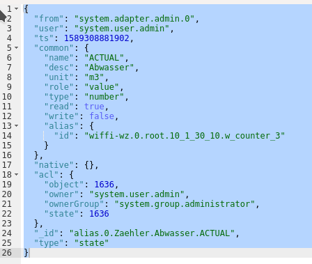

                      @Berlon wenn ich vergleiche mit meinem erstellten alias (per Geräte) sieht das so aus
                      bei dir jedoch steht "type": "state", innerhalb der{
                      und dir fehlt die "_id": "alias.0.wiedeinAliasheißensoll",
                        Berlon @dslraser last edited by

                          @Berlon Fehlt da nicht die id des Alias (also mit Pfad an sich)? - Da muss doch auch noch:
                            "_id": "alias.0.<Pfad zum Alias>",
                            "type":"state",
                          stehen?
                          sehe gerade das hat @crunchip ebenfalls bereits moniert^^.
