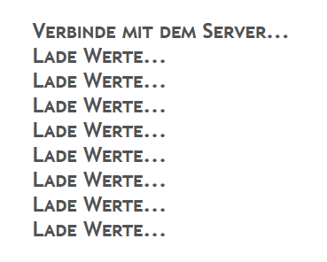

      ich habe heute auf meinem NAS den ioBroker installiert. Nun wollte ich VIS nutzen. Ich habe den adapter geladen, den Lizenzcode eingefügt und wollte es starten. Leider startet es nicht.
      Es steht im Borwser:
      Connecting to Server...
      Loading Values...
      Mehr passiert nicht.
      Was kann ich noch probieren?

                            Ergänzung, den JS-Controller habe ich auch von 2.xx auf 3.xx ein update verpasst

                                      die VIS wird nicht angezeigt.
