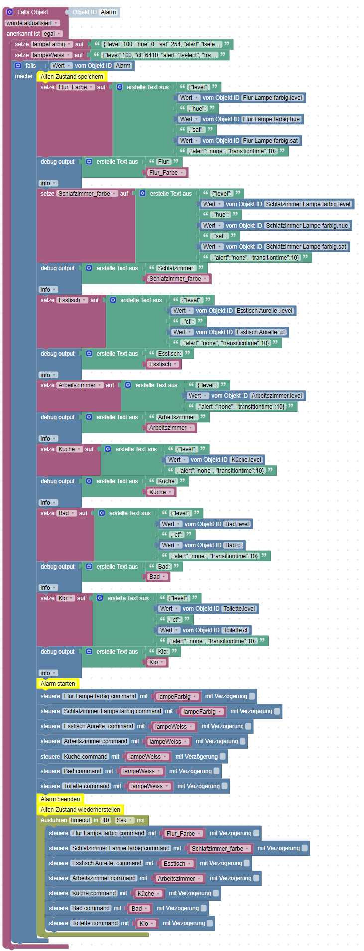

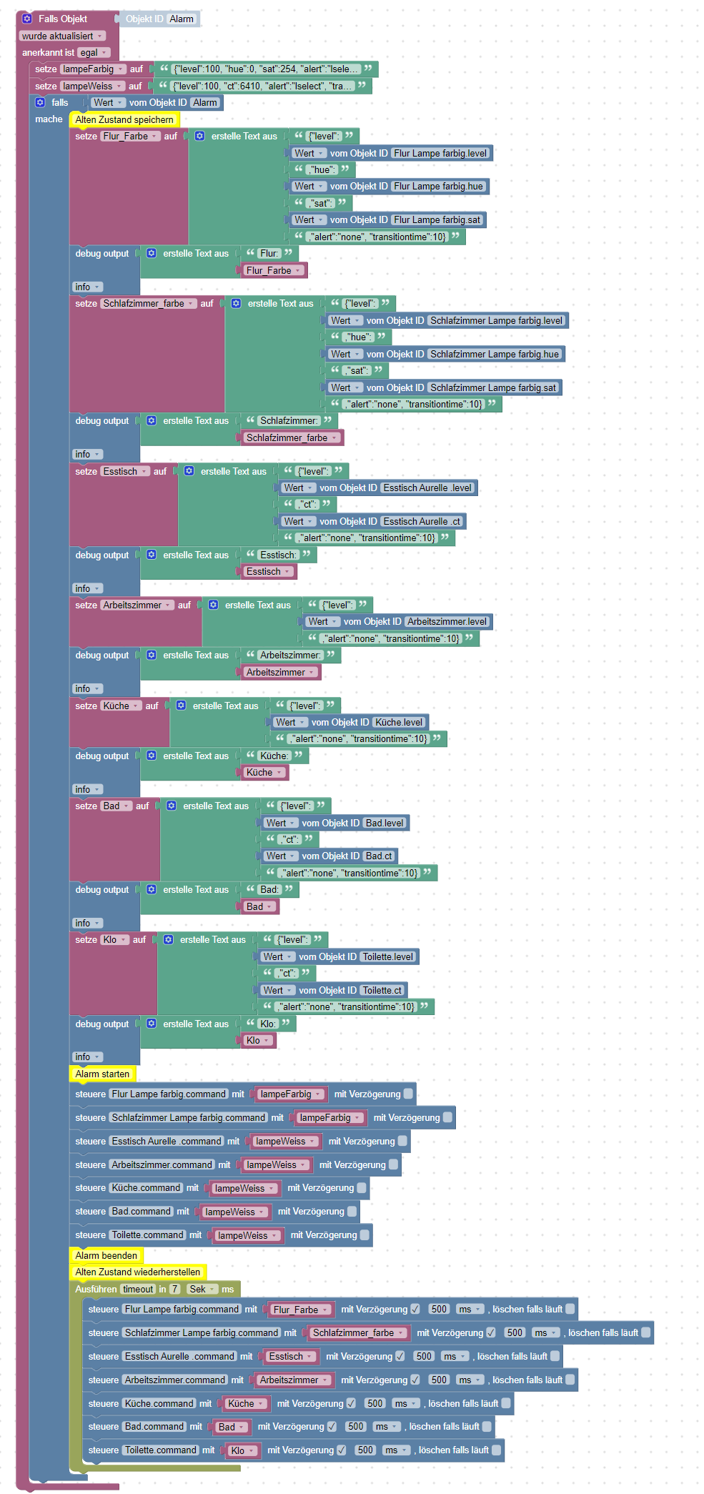

      Guten Abend Zusammen,
      ich hab Probleme mit folgendem Skript. Das Teil läuft prächtig. Es speichert zuerst die Zustände aller Lampen, dann löst es den Alarm aus und danach wird der ursprüngliche Zustand wiederhergestellt.
      Problem: Immer mal wieder bleibt ein Licht an, welches zuvor aber nicht an war.
      Wie Ihr seht hab ich überall Debugging Infos drin. Die sind dann auch korrekt. D.h. der Status der wiederhergestellt werden soll wäre korrekt- wird aber nicht korrekt gesteuert. An was könnte das liegen?
      Achja - Hue Adapter Version 3.3.5 stable

        • Martin Schlender
          Martin Schlender @dslraser last edited by Martin Schlender
          @dslraser sagte in Hilfe bei einem Alarm-Skript mit Philips Hue:
          @Martin-Schlender
          Was ist Alarm für ein Datenpunkt ? Ein Button oder ein Schalter ?
          Dein Trigger steht auf wurde aktualisiert und in der Falls Abfrage prüfst Du Alarm auf wahr ?
          Jup - das ist noch ein Überbleibsel. Alarm kann true/false werden und wird aus diversen anderen Skripten auf true gesetzt.

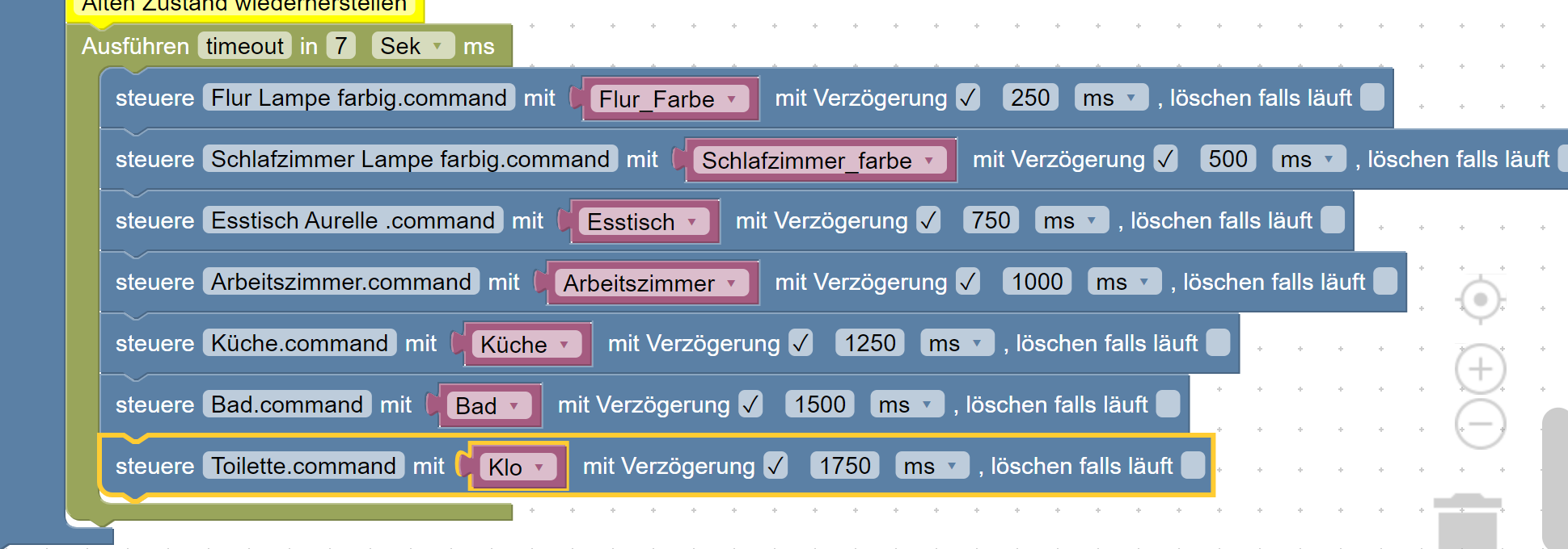

          Unten hast Du eine Verzögerung von 7 Sekunden und innerhalb dieser Verzögerung nochmals Verzögerungen.
          Jup - der Alarm blinkt 7 Sekunden lang. Die Verzögerungen von 500ms hab ich jetzt mal reingemacht,weil ich auch den Verdacht hatte dass die Bridge nicht alles verarbeiten kann.
          Die werden dann alle gleichzeitig (nur mit der Verzögerung ausgeführt) Das sind alles command Befehle, keine Ahnung ob die Bridge so viele commands gleichzeitig abarbeiten kann ?
          Hast Du mal unterschiedlich lange Verzögerungen innerhalb Deiner "Hauptverzögerung von 7 Sekunden " probiert ?
          Verstehe ich das richtig - die Befehle laufen durch und warten nicht alle jeweils 500ms sondern werden alle gleichzeitig angestoßen und dann 500ms später doch wieder gleichzeitig gestartet?
          Dann also so:
          Danke und Gruß
          Martin
          • dslraser
            dslraser Forum Testing Most Active @Martin Schlender last edited by
            @Martin-Schlender
            ja, so würde ich es mal probieren.
            Aber nochmal zum Trigger, ist das der gleiche "Alarm" Datenpunkt wie im Blockly ?
            Wenn ja, dann ist es doch ein Schalter, dann würde ich auf wahr oder wurde geändert triggern lassen.
            Und ja, die ms Verzögerungen, wenn sie denn alle gleich lang sind, werden dann auch alle gleichzeitig ausgeführt, aber das kannst Du auch mit debug Bausteinen versehen.

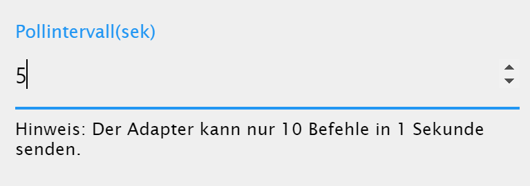

                • Dutchman
                  beim Hue adapter ist bekannt das er nur 10 Änderungen pro 10 Sekunden acceptiert wen ich es richtig sehe schaltest du mehr.
                  Probier mal zu gruppieren damit maximal 10 Änderungen pro 10 Sekunden geschickt werden.

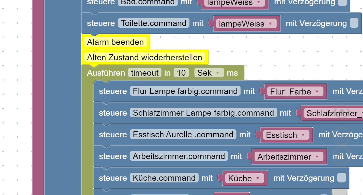

                    • Martin Schlender
                      Martin Schlender @Dutchman last edited by
                      @Dutchman sagte in Hilfe bei einem Alarm-Skript mit Philips Hue:
                      Hab jetzt nochmal reingeschaut: e241de99-2319-433b-9a72-35429e1c5f26-image.png
                      Das kann es also auch nicht sein 😞

                          Jup - ich hab es jetzt mal auf 10 Sekunden gestellt (den timeout). Damit sind 7 Befehle vorher und 10 Sekunden später nochmal 7
                          Dutchman 1 Reply Last reply Reply Quote 0
                          • Dutchman
                            Dutchman Developer Most Active Administrators @Martin Schlender last edited by
                            @Martin-Schlender sagte in Hilfe bei einem Alarm-Skript mit Philips Hue:
                            nein das ist das polling ..... (also werte von der bridge hohlen hat nix mit steuern zu tun :))
                            Ich meine dein script, bau es so auf das du in 10 sek max 10 befehle sendest

                              Das Polling hatte ich bisher auf 10s hab jetzt aber mal 5s geändert. Das war mir auch teilweise zu träge
                              • Dutchman
                                Das hatte ich auch gemeint (den timeout)
                                beachte damit belastest du die bridge auch wieder mehr....

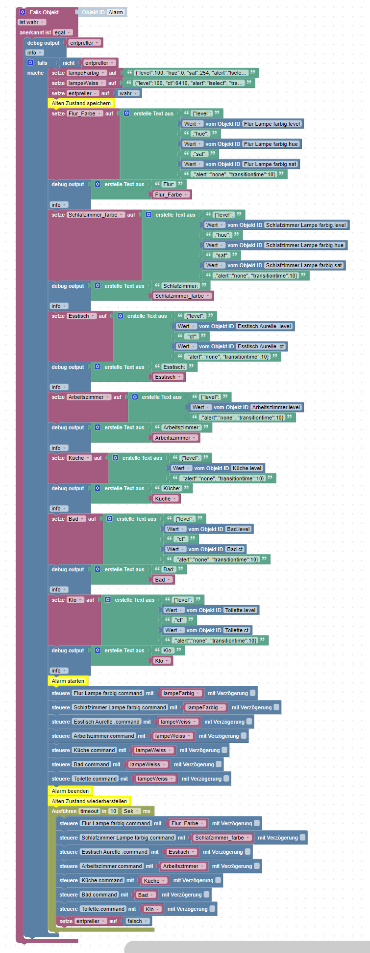

                                          • Martin Schlender
                                            @dslraser
                                            Läuft jetzt übrigens sauber.
                                            Ich hab noch einen Entprellschutz eingebaut. Hier nochmal das ganze Skript:
                                            Hier noch als Code- falls es jemand importieren möchte 🙂
