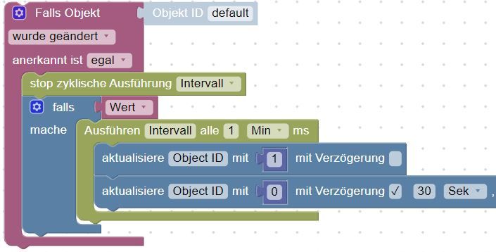

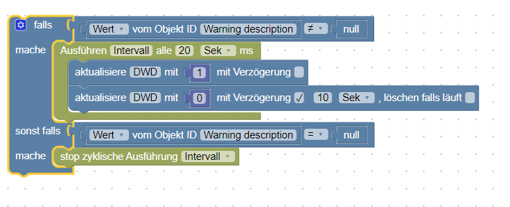

      ich habe versucht eine Zeitschleife zu bauen, die alle x Sekunden einen Wert ändern soll.
      Was ist falsch an dieser Schleife? Sie funktioniert zwar einwandfrei, aber ich bekomme im Log WARNINGS angezeigt:

        @exmerci was steht denn in Zeile 5?
        Hast du mal den Intervallbaustein versucht?

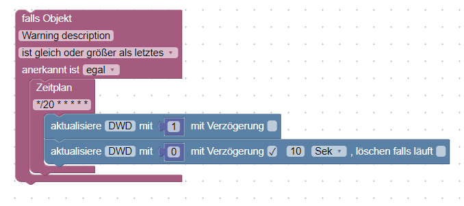

                                    Es geht um den DWD Warnwetter Dienst. Ich möchte das das Feld vom Warnwetter im Intervall angezeigt wird.
                                    Also alle 20 Sekunden für 20 Sekunden.
                                    Das geht ja jetzt auch soweit.
                                    Dieses Feld muss aber nur angezeigt werden, wenn es auch Warnungen gibt. Sonst muss diese Intervallschleife nicht unnütz laufen.

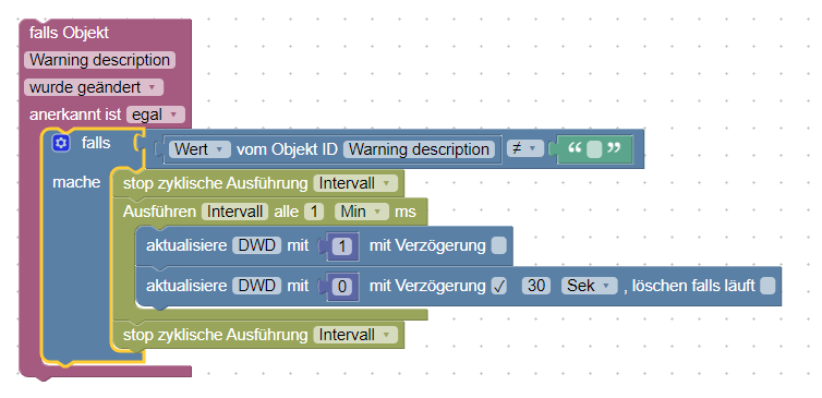

                                    Erstmal habe ich es so gelöst:
                                    Damit läuft es jetzt. Ob es Sinnvoll ist das so zu machen weiß ich nicht.

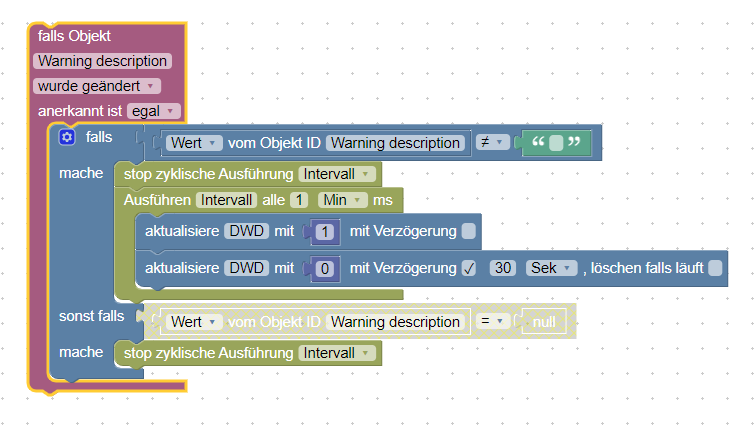

                                      Homoran Global Moderator Administrators @exmerci last edited by Homoran
                                      @exmerci sagte in Zeitschleife, was ist falsch?:
                                      Ob es Sinnvoll ist
                                      Auf jeden Fall ist es sinnvoll nicht Trigger im Trigger zu verwenden, sondern den intervallbaustein innerhalb des Triggers.
                                      Deine "extravagante" erste Lösung ist -glaube ich- die einzige Möglichkeit gewesen, bei der Trigger in Trigger funktioniert.
                                      Aber da ist doch noch ein Trigger vor dem Falls??.
                                      Sonst läuft das Skript nur einmal.

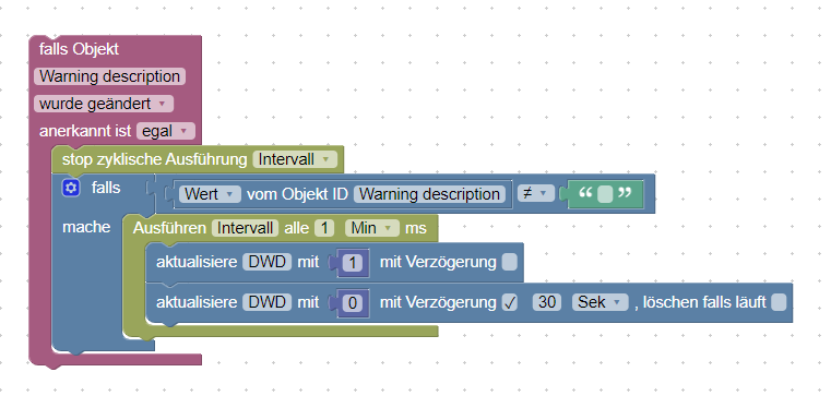

                                      Ausserdem solltest du ein Stop intervall auch vor dem Intervall setzen, da sonst ggf. mehrere Intervalle gleichzeitig laufen, was beim sonstfalls zu Problemen führt
                                        @Homoran sagte:
                                        Nein, dazu hätte der Zeitplan vor dem Erstellen gestoppt werden müssen. So laufen mehrere gleiche Zeitpläne parallel.
                                        E 1 Reply Last reply Reply Quote 1

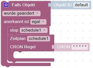

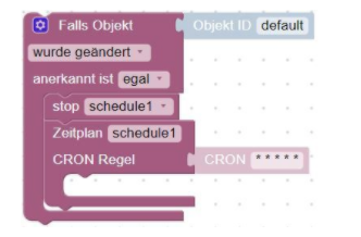

                                            paul53 @exmerci last edited by paul53
                                            @exmerci sagte:
                                            ich verstehe nur noch Bahnhof.
                                            Jedes Trigger-Ereignis des übergeordneten Triggers erzeugt einen neuen Trigger (Zeitplan) , wenn der bestehende Zeitplan nicht vorher gestoppt wird:
                                            879
                                            50
                                            2762
