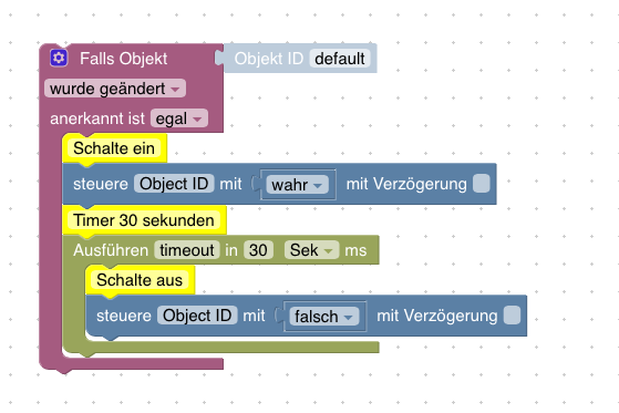

        • Dutchman
          Dutchman Developer Most Active Administrators last edited by Dutchman
          sollte in etwa sowas sein
          triggeren
          einschalten
          auschalten mit timer

              • Humidor
                Humidor @paul53 last edited by
                so richtig ?
                Bild Text
                Dutchman 1 Reply Last reply Reply Quote 0
                • Dutchman
                  Dutchman Developer Most Active Administrators @Humidor last edited by
                  @Humidor sagte in ab Ereignis Timer laufen lassen?:
                  so richtig ?
                  Bild Text
                  beachte das du diese art von timer niemals anhalten kannst aus einer anderen routine, darum nehmen ich immer den timeout 🙂
                  Humidor 1 Reply Last reply Reply Quote 0
