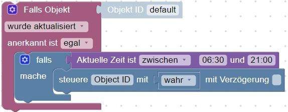

      liege ich mit dem folgenden Skript richtig oder völlig falsch? 🐶
      Ich möchte, dass der BWM zwischen 21 und 06:30 Uhr nicht anspringt bzw. das Skript nicht ausführt.

        @Sebastian-0 sagte:
        Abfragen innerhalb des Triggers:

          @paul53 ok, ich hab anscheinend zu kompliziert gedacht 😄
