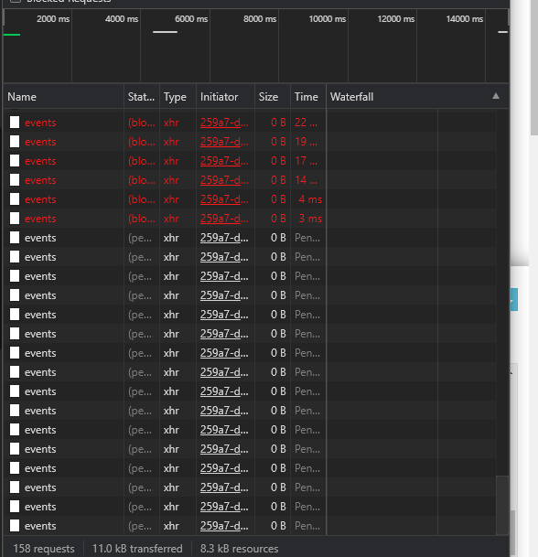

      Alexa2 - Instanz produziert laufend:
      alexa2.0	2020-08-26 13:12:49.314	debug	(22090) Alexa-Remote: Response: Closed
      alexa2.0	2020-08-26 13:12:49.308	debug	(22090) Alexa-Remote: Sending Request with {"host":"alexa.amazon.de","path":"/api/bootstrap?version=0","method":"GET","timeout":10000,"headers":{}}
      alexa2.0	2020-08-26 13:12:49.308	debug	(22090) Alexa-Remote: cookie was provided
      alexa2.0	2020-08-26 13:12:49.307	debug	(22090) Alexa-Remote: Use as Base-URL: alexa.amazon.de
      alexa2.0	2020-08-26 13:12:49.307	debug	(22090) Alexa-Remote: Use as Login-Amazon-URL: amazon.de
      alexa2.0	2020-08-26 13:12:49.307	debug	(22090) Alexa-Remote: Use as User-Agent: Mozilla/5.0 (X11; Linux x86_64) AppleWebKit/537.36 (KHTML, like Gecko) Chrome/51.0.2704.103 Safari/537.36
      alexa2.0	2020-08-26 13:12:49.307	debug	(22090) Alexa-Remote: Cookie was set, but authentication invalid
      alexa2.0	2020-08-26 13:12:49.307	debug	(22090) Alexa-Remote: Authentication checked: false
      alexa2.0	2020-08-26 13:12:49.306	debug	(22090) Alexa-Remote: Response: No body
      alexa2.0	2020-08-26 13:12:49.188	error	(22090) Error: Error while checking Authentication: Error: COnnection Closed
      Es wurde ein zweiter iobroker ins Netzwerk gebracht, aber keine Alexa2-Instanz installiert.
      Plötzlich stand im Alexa2-Instanz die IP-Adresse vom zweiten ioBroker in den Proxyeinstellungen?
      Musste mich bei amazon neuanmelden. WIe bekomme ich jetzt den neuen cookie?
      Früher musste man sich mit spezieller Adresse anmelden Port: 656565?
      Dies wurde immer vorgeschlagen, jetzt nicht mehr. Cookie gelöscht, neugestartet, keine Änderung?
      Was kann ich tun?
      [gelöst] gesetzt.
      Habe nach 2 Stunden wieder die besondere Anmeldeadresse http://192.168.178.90/42349 bekommen und konnte mich dann anmelden. Funktioniert wieder.
      Probleme gab es noch den neuen Cookie zu bekommen hatte auf der Google im Network nur error(s)
      Nach einigen Versuchen hatte ich dann Glück ein Cookie zu bekommen!
