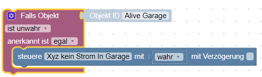

      ich hatte es letzten, dass der Strom in der Garage weg war und mein Kühlschrank abgetaut wurde. Da ich dort auch einen Fritz Repeater habe, wollte ich diesen pingen und wenn er nicht erreichbar ist, wollte ich einen Alarm auslösen.
      Frage 1: Wie pinge ich den Repeater?
      Frage 2: Wie löse ich einen Alarm aus? (Mail, Alexa oder so)

        Frage 1:
        Mit dem Ping Adapter.
        Frage 2:
        Du bekommst in den Objekten einen Datenpunkt true/false. Mit dem kannst du triggern
          MCU @mcBirne last edited by
          @Hartmut-Tomcin In der FritzBox stehen unter Heimnetz/Netzwerk die Geräte dort nach dem REPEATER suchen und die IP-Adresse merken. Dann im Ping_Adapter eintragen und schon bekommt man -> true/false für den Zustand.
          Programmierst du mit BLOCKLY oder Javascript?
          Trigger abfragen: Hat der sich Wert vom Objekt "Ping_192_168_178_XXX" geändert?
          -> Alarm auslösen:
          mcBirne 1 Reply Last reply Reply Quote 1

            Ich wollte es mit Blockly lösen

              Super, es funktioniert perfekt.
              Danke!
