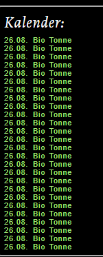

      habe ical eben upgedatet auf 1.7.3.
      Und nun stimmt die Anzeige gar nicht mehr.
      Habt ihr das auch ?

        @bahnuhr sagte in ical - update auf 1.7.3 -> Anzeige stimmt nicht mehr:
        Habt ihr das auch ?
        Ich nicht, aber andere in diversen Threads

                        tomba0815 @bahnuhr last edited by tomba0815
                        @bahnuhr said in ical - update auf 1.7.3 -> Anzeige stimmt nicht mehr:
                        Habt ihr das auch ?
                        ja das hatte ich auch.
                        Ich hatte in den Einstellungen der Instanz unter dem Reiter "Ereignisse" einen Eintrag "Vacation". Nachdem ich dort die zwei Checkboxen deaktiviert hatte ging bei mir die Kalenderanzeige wieder.
                        Thomas
                        • bahnuhr
                          bahnuhr Forum Testing Most Active @tomba0815 last edited by
                          @tomba0815 sagte in ical - update auf 1.7.3 -> Anzeige stimmt nicht mehr:
                          Habe nur bei aktiviert das Häkchen raus, und die Kalendereinträge sind da.
