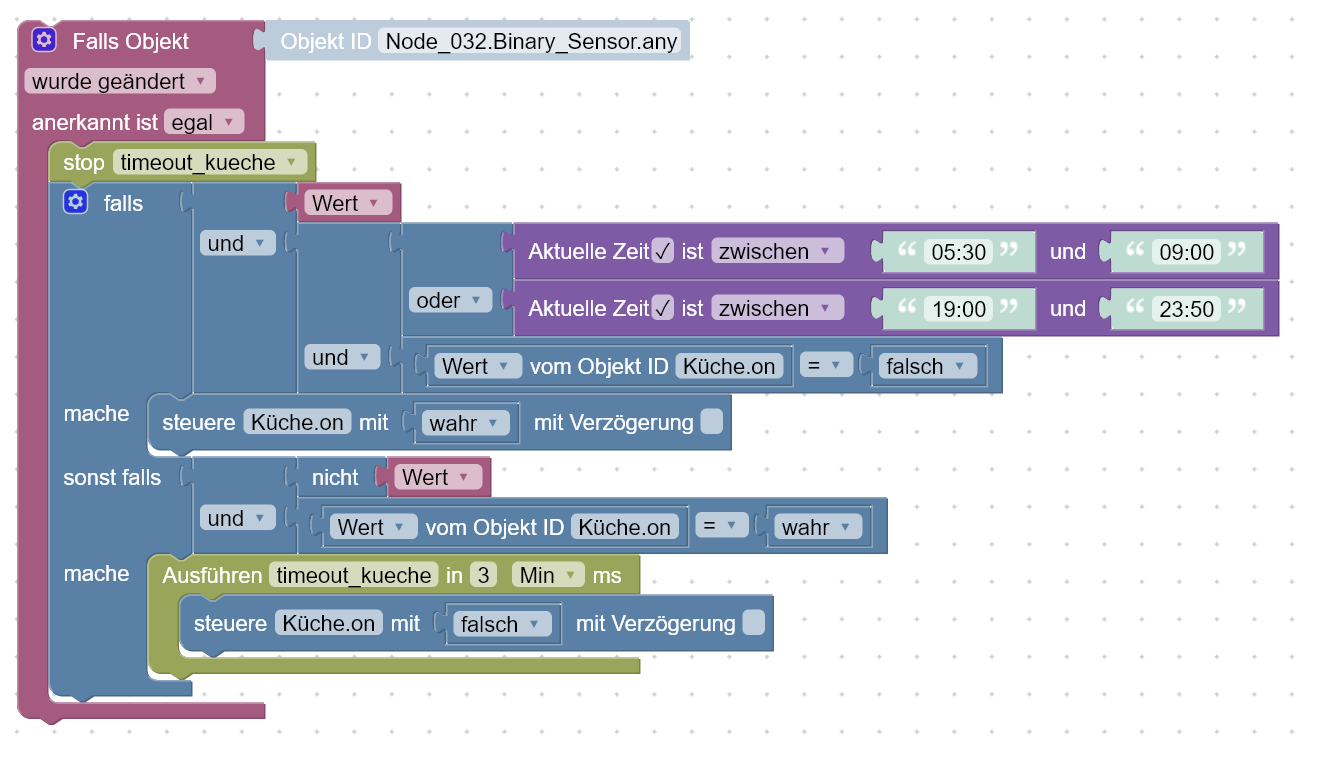

            paul53 @Rushmed last edited by
            @Rushmed sagte:
            Den Fehler sehe ich aber nicht.
            Das Zeitfenster wirkt nur auf das Einschalten nicht auf das Ausschalten. Besser so:

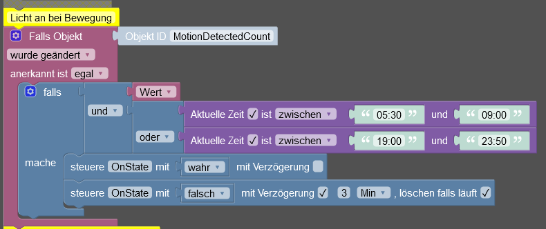

                    ITCrowd @Flopsi last edited by ITCrowd
                    @Flopsi Versuch es einmal so: (Objekte natürlich auf dein Projekt anpassen)
                    Falls der Trigger ausgelöst wird (Wert=true) und eine der beiden Zeitspannen gegeben ist, wird OnState (KücheOn) auf wahr gesetzt.
                    Gleichzeitig erfolgt der Ausbefehl mit 3 Minuten Verzögerung. Erfolgt in dieser Zeit ein weiterer Trigger, werden die drei Minuten neu gestartet (löschen falls läuft).
                    Das Licht schaltet so erst 3 Minuten nach der letzten Bewegung ab.

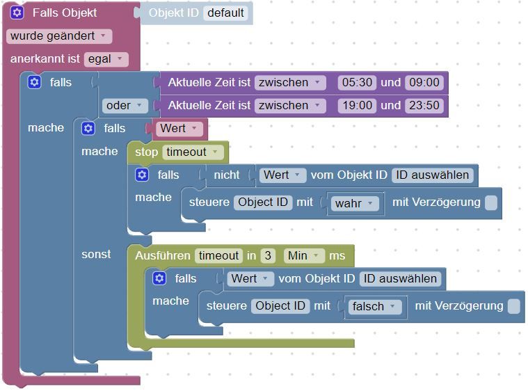

                      Flopsi @ITCrowd last edited by Flopsi
                      Danke für die Hilfe ich werde das mal Testen und berichte 🙂
                      So scheint es zu laufen.
                      Vielen Dank
