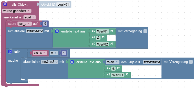

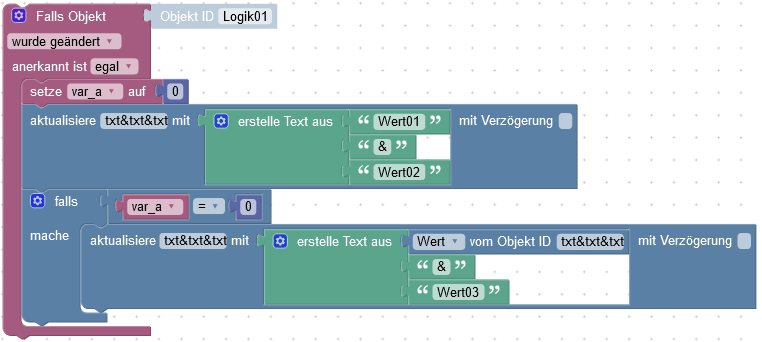

      Hallo liebes Forum!
      Ich habe schon einige Blockly erfolgreich im Einsatz, aber im Moment stehe ich völlig daneben.
      Ganz simpel, an den Inhalt eines vorhandenen DP einfach etwas dranhängen:
      Datenpunkt "txt&txt&txt" (=Zeichenkette) = leer
      Datenpunkt "txt&txt&txt" = "Wert01&Wert02" (so weit so gut)
      Nun ändert sich die Wenn Bedingung auf wahr
      Datenpunkt "txt&txt&txt" = "Wert01&Wert02&Wert03" (so weit so gut)
      Aber jetzt: Datenpunkt "txt&txt&txt" (=Zeichenkette) = leer und die Bedingung ist von Haus aus wahr
      Datenpunkt "txt&txt&txt" = "&Wert03" ????????
      Für mich schaut es so aus, als ob das Schreiben am Anfang des Skripts noch nicht fertig ist und deswegen im DP noch nix drinnensteht, deswegen wird nur die wahre Bedingung geschrieben?
      Das kann doch nicht sein, wo stehe ich auf der Leitung bitte?
      LG, mxa

        • metaxa
          metaxa @paul53 last edited by metaxa
          @paul53 sagte in Text an Text an Text ... ich habe einen Knopf im Kopf:
          Hinweis
          Gleichzeitig mit deinem Beitrag die Lösung mit den variablen selbst gefunden
          "asynchron" Das gleiche in einem echten JS geschrieben würde "man" wohl auch mit variablen lösen, oder ginge das anders?
          Lieben Dank Paul, wie immer ....

          • Dutchman
            Dutchman Developer Most Active Administrators @metaxa last edited by
            @metaxa sagte in Text an Text an Text ... ich habe einen Knopf im Kopf:
            Würde man mit Variable oder „await“ lösen, das macht eine Promise, wartet auf Resultat und macht erst dan weiter.
            So ist js halt, der Code Rent weiter 😉
