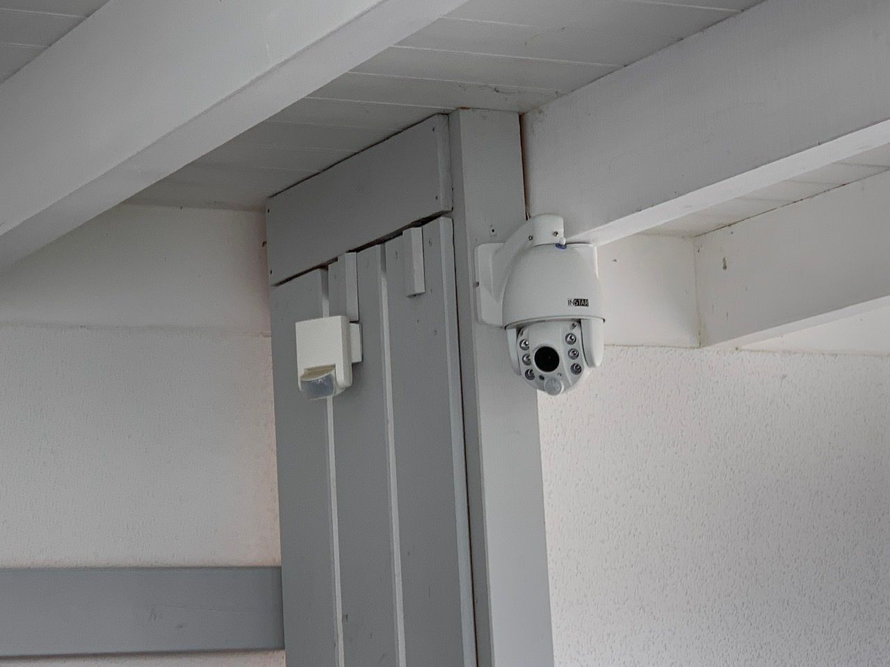

                                    Ich nutze instar. Unter anderem auch eine neue 9020 FullHD PTZ lässt sich komplett über iorboker steuern und streamen...
                                    Das schöne ist die hat einen eingebauten PIR.
