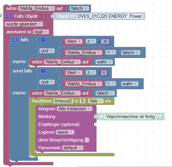

      ich habe als Blockly Laie 👶 das folgendes Script am laufen, was mir hier noch fehlt, ist ein Timeout damit die Waschmaschine nicht jedes mal fertig meldet, wenn sie zwischendurch mal sparsam wird. Das funktioniert schon recht gut mit diesem Script.
      Leider kommt es doch immer wieder zu Fehlmeldungen wenn der Wert unterschritten wird. Ich habe schon eine menge hier gelesen und probiert aber irgendwie bekomme ich es nicht hin. Alle Scripte die ich finde beinhalten meist noch viel mehr Funktionen so das nicht genau weiß welchen teil ich nun wo in mein Script einbauen muss. Vielleicht kann mir hier jemand behilflich sein.
      d075d70e-d013-47a6-8bed-3c576a2b5134-image.png ```

      so müsst der Teil wohl für den Timeout aussehen, ist aus dem Blockly Meldung wenn Waschmaschine fertig Beitrag.
      Danke schon mal vorab an alle die helfen können.

        paul53 @ceulem last edited by paul53
        @ceulem sagte:
        Weshalb lässt Du stop timeout2 weg ?

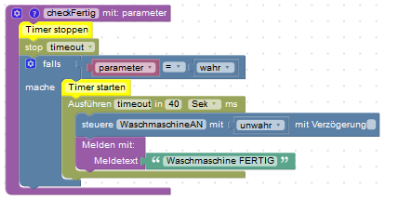

          schau mal hier fuer beispiel, gibt btw einige davon im forum 🙂
          https://forum.iobroker.net/topic/21407/waschmaschinen-fertig-wäsche-aufhängen/6
          Die logic muss sein das du einen schwellenwert fuer den verbrauch hast den die Waschmaschine hört auf zu drehen (kein ström verbrauch) und laeuft wieder an das muss man entprellen

              @ceulem Pauls Hinweis ist wahrscheinlich die Lösung.
              Du startest einen Timeout (wobei IMHO 5 Sekunden zu wenig sind), bei der nächsten Änderung der Leistung von z.B. 4 auf 6 Watt startet der selbe Timeout nochmal ohne den bisherigen zu stoppen

                  @ceulem sascha erklärt das mit den zeiten recht gut, wie das "gestrickt" werden kann. ist zwar mit shelly und der app, aber fürs blockly könnte dir das eventuell helfen mit den zeiten zu jonglieren...
                  https://www.youtube.com/watch?v=PAloTrdec7Q
                  hat vor iobroker perfekt funktioniert bei mir (wama und trockner)
