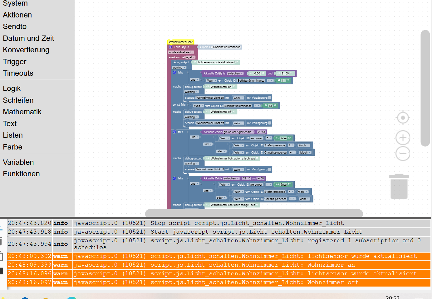

      Hallo Leute,
      würde gerne Licht anschalten lassen nach einem Lichtsensor. Das klappt auch soweit.
      Nun würde ich aber gerne im 2. Befehl das, das Licht nur dann automatisch ausgeschaltet wird, wenn die Anlage aus ist und Christin und Stefan nicht present sind.
      Und im 3. Befehl soll sich das Licht nach 2 Min. abschalten wenn wir present sind und die Anlage abgestellt wird. Also nach einer Status änderung.
      Wo mache ich meinen Fehler? Danke schon mal für die Hilfe.

        ist das dein ganzes Blockly?
        ich vermisse einen Trigger - so kann das Skript nur einmal bei Skriptstart funktionieren

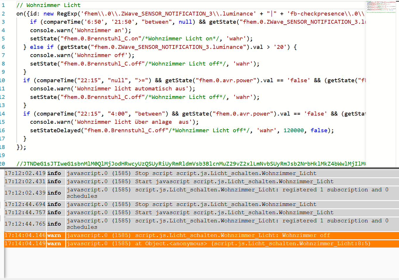

                        Habe schon off; false, wahr, falsch alles ausprobiert er will es aber nicht. Und immer an der selben stelle.
                        aber er stellt das licht aus und auch wieder an

                        das steht unter Log. Habe einmal wohnzimmer und esszimmer
                          Homoran Global Moderator Administrators @Wasserwerk33 last edited by Homoran
                          @Wasserwerk33 sagte in Probleme mit Zeitlicher und Present schaltung:
                          You are assigning a string to the state "fhem.0.Steckdose_1.off" which expects a boolean.
                          da musst du mit einem LOGIK-Baustein (blau) falsch/wahr arbeiten!
                          wie sieht dein Blockly da aus? Anscheinend ein Textbaustein (grün)

                              ich raff es einfach nicht aber kann auch sein weil ich schon solange mit Fhem zu tun hatte. Aber es schalten bei mir einfach wieder aus wenn es nochmal getriggtert wurde. Obwohl der wert dazu nicht passt.
                              habe es jetzt wie im bild zu sehen ist schon auf eine zeit gesetzt den wenn ich es auf Trigger lumination setze stellt er das licht schon um 20 uhr aus. Weil es dann nur noch 2 % ist und es sich nicht mehr ändert.
                              Hat jemand eine Tip für micht.

                                auf die schnelle sehe ich, dass du überall textblöcke nutzt, wo Zahlen oder logikblöcje hingehören
                                Bitte zahlen in matheblöcke und true/false in logikblöcke ändern
                                dass du auf aktualisieren triggerst hat seinen Grund? nicht auf Änderung?
                                  Habe ich ausprobiert ob es dann eine änderung gibt. Und sich dann nicht immer abgeschaltet hat. Und es hat was mit der Anlage zu tun. Habe die ja oben nicht im Trigger drin. das könnte ich aber noch nachfügen.
