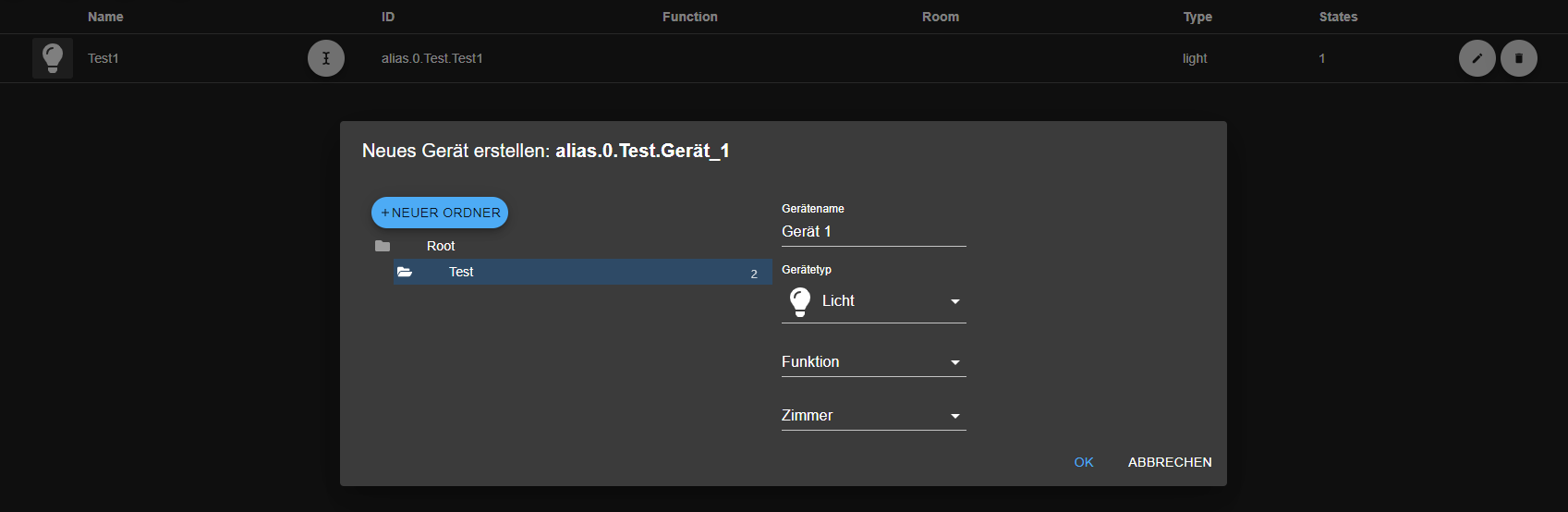

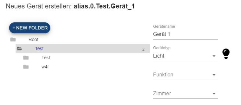

      Ich kann keine neuen Unterordner anlegen. Wenn ich bei Neues Gerät erstellen dann einen Ordner auswähle, dann dort einen neuen Unterordner Anlegen will, dann sehe ich nur eine zahl neben dem Ordner, aber ich kann nicht weiter reinklappen (in den Unterordner gehen weil er nicht angezeigt wird).

                              Auch ich wundere mich darüber dass sich nur eine Ordner Ebene unter root auswählen lässt. Insbesondere da sich Ordner in dritter Ebene ja anlegen aber einfach nur nicht auswählen lassen.
                              Da wäre ein "Fix" wirklich super 🙂

                                  Ich hab mir irgendwie die Version 0.3.6 zerschossen. Wenn ich einen neuen Alias hinzufügen will mit +, dann seh ich nur nen "nackten" Screen. Ich glaub ich hab ausversehen bei Gerätetyp "Instanz" ausgewählt gehabt, seitdem geht die Version 0.3.6 nicht mehr. Wenn ich auf eine höhere Version update, dann gehts, aber ich kann dann diese "Hierarchie" nicht mehr Auswählen. D.h ich kann keine neuen Aliase mehr in meiner "Ordnerstruktur" anlegen.... Das ist total frustrierend..... Wenn wenigstens dieser Bug beseitigt werden würde, dann könnte man wenigsten mit der neuen Version arbeiten. Soweit mir bekannt ist, ist dieser Fehler seit der Version 0.3.7. In der Version wurde glaub ich einiges Verändert. Man hat dann diesen Dark Mode.....
