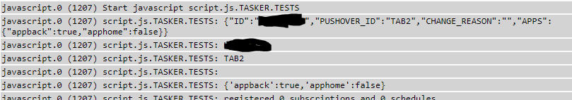

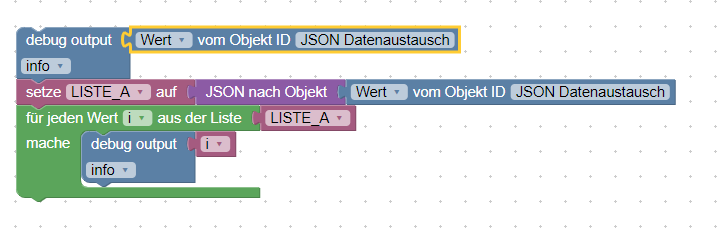

      ich möchte ein JSON-String auslesen und die Attribute (ist das richtig?) auslesen, bekomme aber nur die Daten!?
      Es werden mir aber nur die Daten angezeigt.
      Ziel ist es aus dem JSON-String:
      {"ID":"XXXXXXX","PUSHOVER_ID":"TAB2","CHANGE_REASON":"","APPS":{"appback":true,"apphome":false}}
      die einzelnen Attribute auszulesen -> ID,PushOver_ID usw.
      Weiß jemand was ich falsch mache? Oder gibt es einen besseren Weg?

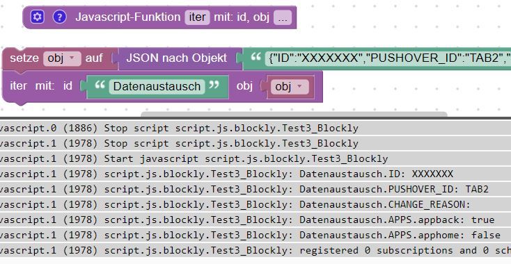

        Du möchtest sicherlich so etwas ähnliches wie hier ? Das ist mit Blockly schlecht (oder nicht) machbar. Aber mit einer Javascript-Funktion iter(id, obj) in Blockly mit folgendem Inhalt:
        for(let i in obj) {
            if(typeof obj[i] == 'object') iter(id + '.' + i, obj[i]);
            else {
                log(id + '.' + i + ': ' + obj[i]);
          MCU @paul53 last edited by
          Hab es hinbekommen! Danke für die Hilfe.
