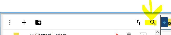

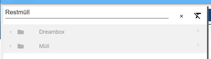

        Suche mal in Scripte , vielleicht hast du ein Geisterscript in JS 1 angelegt .
        Gehe auf die Lupe und geben mal Restmüll ein ...

          @Glasfaser sagte in Error by canceling scheduled job:
          Das Script ist nur 1 x vorhanden.

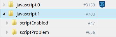

            Ist ein Datenpunkt in JS1 vorhanden mit deinem Script ?
            • bahnuhr
              bahnuhr Forum Testing Most Active @Glasfaser last edited by
              Ja,
              bei scriptEnabled ist jedes meiner Scripte bei js.0 als auch bei js.1 vorhanden.
              In js.0 ist dieses Script true.
              In js.1 ist diese Script false.
              Komisch.
