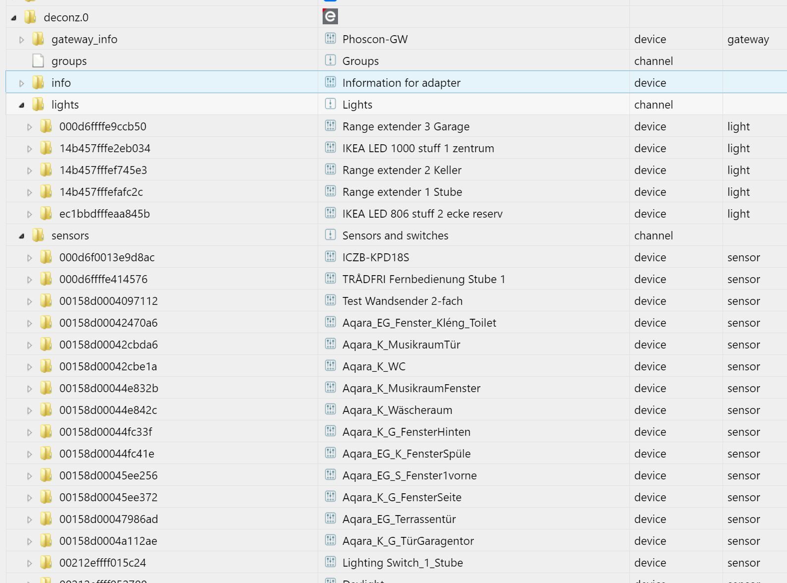

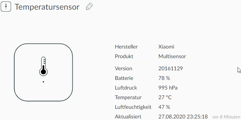

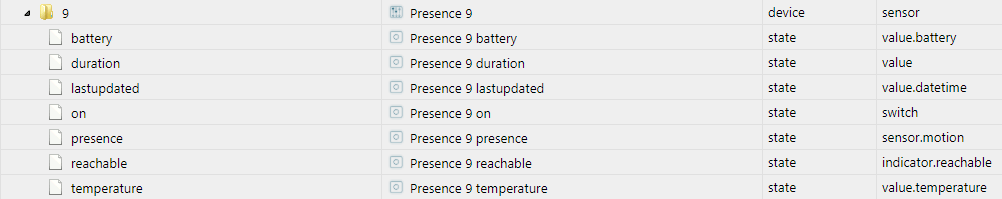

      ich habe ein "Problem" und finde keine Lösung.
      Mir wird immer wieder gesagt, dass etwas mit meinem deCONZ nicht passt, da in meinen Objekten nicht der von mir eingegebene Name der Lampe / des Sensors etc steht, sondern Standard "Temperature, Humidity, Pressure" für einen Xiaomi Temperatursensor - "Presence" für einen Bewegungsmelder (obwohl er in der Phoscon App BWL_Flur heisst).
      107bb943-10c3-4e6a-9514-0c0dde6f1fbf-image.png f3c320e4-8172-4ba3-a5a7-8bf7db89c7d4-image.png
      Dazu kommt dann auch noch, dass wenn ich einen Sensor in der Phoscon App lösche, dann ist er nachwievor im deCONZ Adapter bzw Objekt vorhanden - trotz Adapter Neustart etc. Ich kann die Sensoren nur über die Objekte hart rauslöschen...
      Ich habe bereits die Stable und Beta Version von deCONZ ausprobiert. Hab auch schon von Debian 10.5 auf Ubuntu 18.4 Server gewechselt. Bei dem deCONZ Adapter nutze ich (Stand heute: 27.08.20) die Version 1.3.10.
      Außerdem macht es mich wahnsinnig, dass die Nummern für die Sensoren immer hochzählen und nicht die nächst freie Zahl verwenden.
      Bei anderen Nutzern steht dort Sensorname anstatt wie bei mir "Temperatur 6, Humidity 7, Pressure 8" und das sei bei denen nich händisch eingepflegt worden, sondern kam so von Phoscon, nachdem sie dort den Namen eingetragen haben.
      Dann habe ich seit heute ein Phänomen... Auf meiner Phoscon App Webseite wird mir einfach ein zweites Gateway angezeigt - mit 172er IP und dem rechteckigem Bild, dem RaspBee. Dabei verwende ich nur einen ConBee II Stick.
      Ich bin mit meinem Latein am Ende. ioBroker neugestartet, deCONZ neugestartet und sogar frisch neu installiert auf einer neuen VM, deCONZ Adapter mehrfach gestoppt und neugestartet etc., Versionen verglichen usw usw.
      Wäre schön, wenn mir jemand helfen könnte.
      Danke für die Aufmerksamkeit.
      MfG Christian

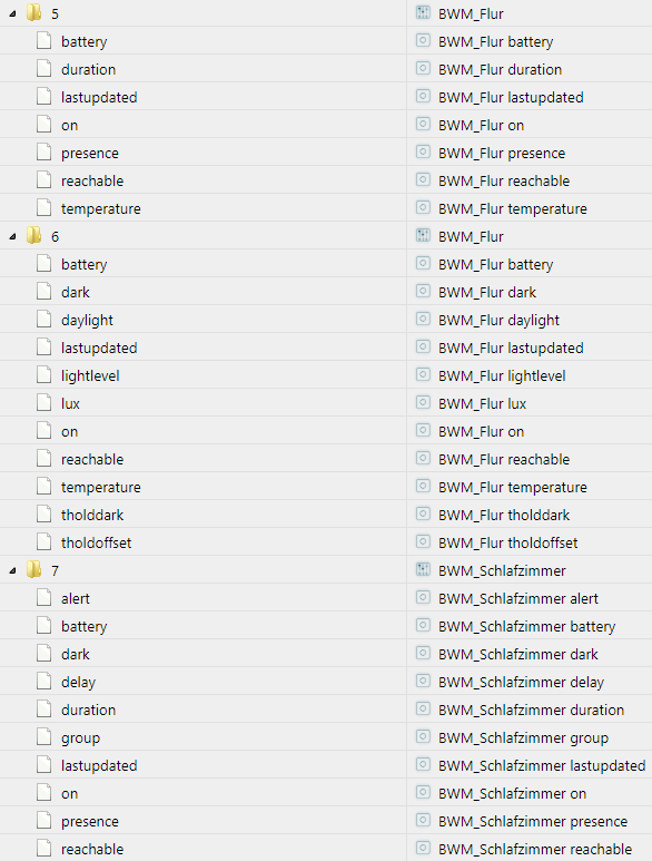

          Bielefelder81 @Dutchman last edited by
          Wenn ich dann mal google, dann sehe ich sowas... Genau so, wie die anderen User es sagen.
          Der Sensor hat zwar eine Zahl, aber die Eigenschaften heißen alle so, wie der User ihn in der Phoscon App genannt hat.

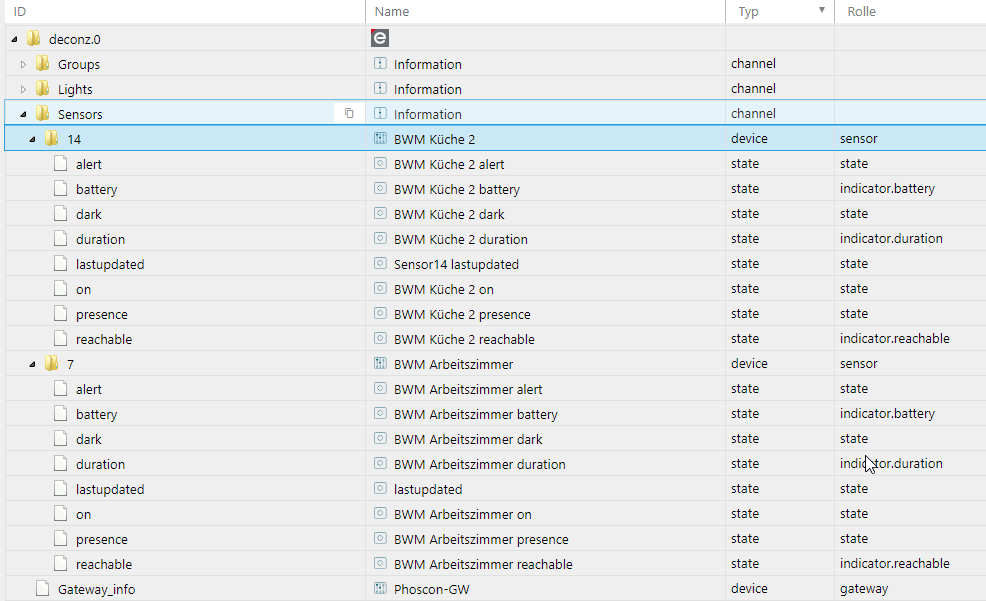

                Bielefelder81 @Bielefelder81 last edited by Bielefelder81
                Hallo @Jey-Cee
                Mir ist gerade aufgefallen...
                Wenn ich den Sensor anlege in Phoscon App, den Namen ändere etc, dann ändert er es nicht in den Objekten.
                Daraufhin habe ich mal den Adapter gestoppt, habe die Objekte alle rausgelöscht und den Adapter wieder gestartet und siehe da. Nun heißen alle Sensoren so wie sie heißen sollen.
                Unter Groups steht der IKEA Bewegungsmelder aber immer noch als Tradfri Motion Sensor. Das Objekt hatte ich auch gelöscht und neu erzeugen lassen. Die Gruppe wird aber in der Phoscon App auch nirgends namentlich erwähnt und somit kann man sie auch dort nicht ändern.

                    Bielefelder81 @haselchen last edited by
                    @haselchen Ja, das ist ja grundsätzlich möglich, aber zB ein Bewegungsmelder hat doch viiiiiiele Eigenschaften, die dann ja ALLE umbenannt werden müssten... Der Adapter macht das eigentlich selber.

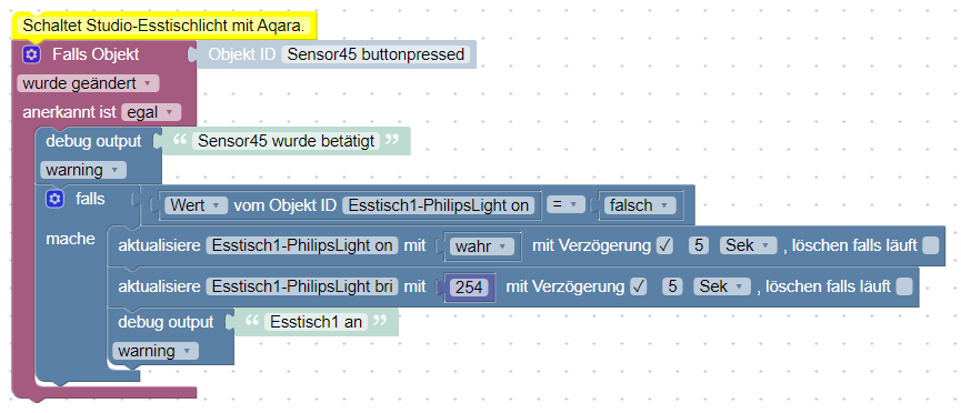

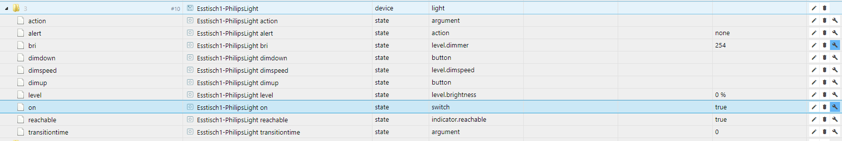

                                Ich stelle in letzter Zeit immer wieder Probleme bei der Beleuchtungssteuerung fest.
                                Schalte ich ein Licht über die phoscon-App funktioniert alles.
                                Ändere ich den Wert direkt im Objekt funktioniert es auch (deconz.0.Lights.3.on von true auf false und umgekehrt).
                                Steuere ich jedoch die Änderung des Wertes per javascript, wird diese zwar korrekt im Datenpunkt angezeigt, aber der Wert erreicht die phoscon-App nicht und das Licht reagiert auch nicht.

                                  @onkel-ede
                                  das Problem befindet sich im Skript. Du aktualisierst die Datenpunkte nur, um diese Anpassungen in den Adapter als Steuerbefehle zu senden musst du den "steuere" Baustein an Stelle des "Aktualisiere" Baustein nutzen.

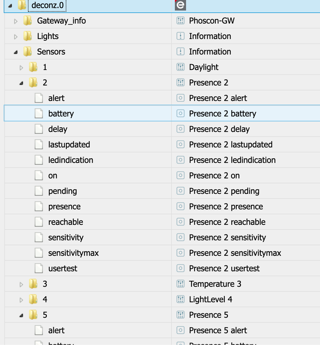

                                    StephanJanine @Asgothian last edited by

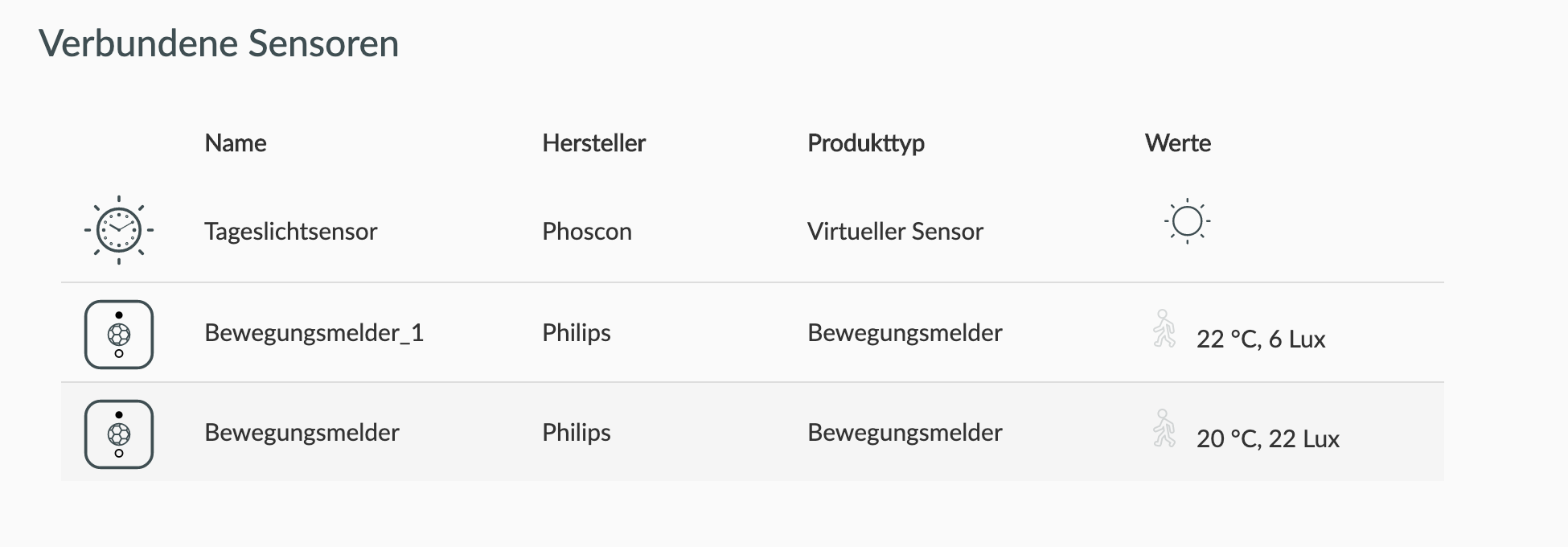

                                    also ich habe das gleiche Problem mit den Namen. Sensor in der phoscon app angelernt und Namen geändert aber im ioBroker tauchen die nur mit "Presence 2" beziehungsweise 5 auf... funktioniert zwar aber ist unschön.

                                    • Phil Ipp
                                      Phil Ipp @StephanJanine last edited by
                                      @StephanJanine
                                      hatte diese Problematik auch.
                                      Nach Installation einer neuen deconz Instanz, die alte einfach vorerst deaktiviert, waren alle Namen übergeben und alles sauber aufgelistet in den Objekten zu finden.
                                      Nun muss ich halt "nur" noch alle Skripte anpassen 🤦
