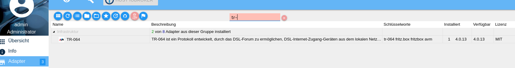

                  crunchip Forum Testing Most Active @jmeister79 last edited by
                  @jmeister79 einen, was anderes ist nicht mehr drin, in meinem screen, ist allerdings Version "latest"
