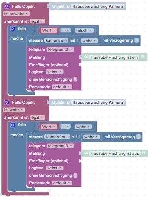

      Würde gerne meine Überwachung Zeit und anwesenheitsabhängig ein und ausschalten.
      Prinzipiell funktioniert es auch solange ich nicht die Zeit mit ins Spiel bringe.
      So ballt das Skript von Zeit auf Anwesenheit umschaltet ist es so das der Datenpunkt ist jemand Zuhause nicht neu abgefragt wird und dadurch bleibt die Überwachung scharf.
      Vielleicht kann mir da einer von euch bitte weiterhelfen.

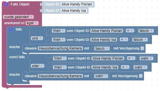

      Datenpunkt für Anwesenheit:

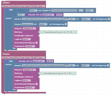

      Zeitsteuerung:
      Automatisch ein aus:

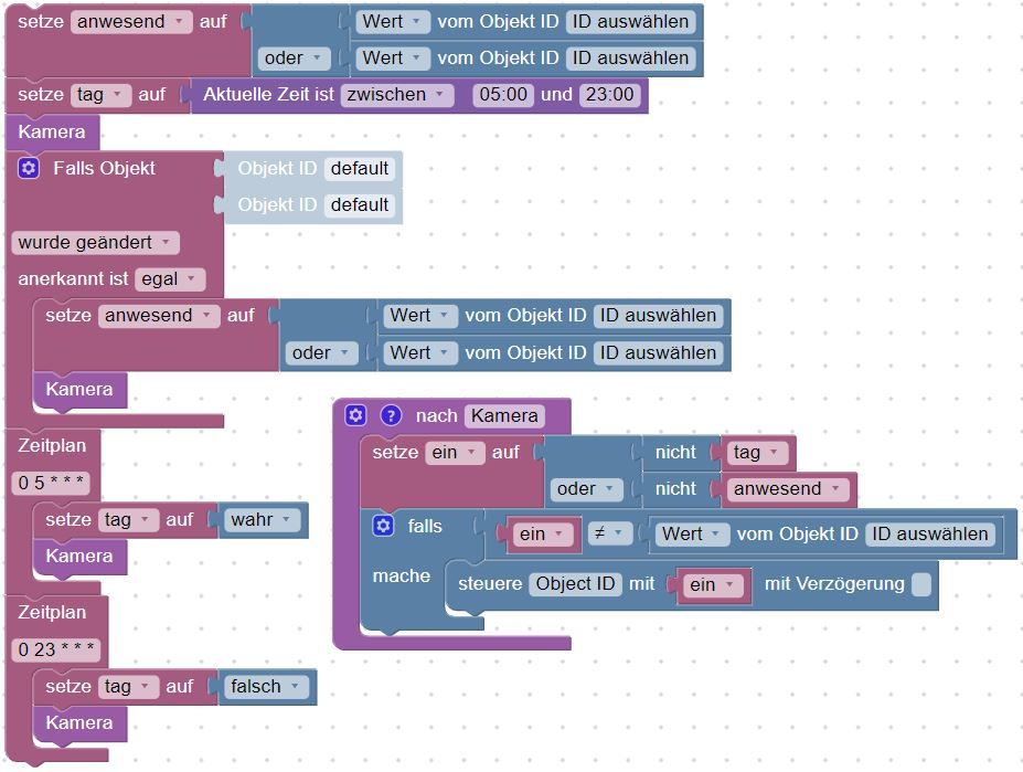

        paul53 @xxsirosxx last edited by paul53
        @xxsirosxx Prinzip:
