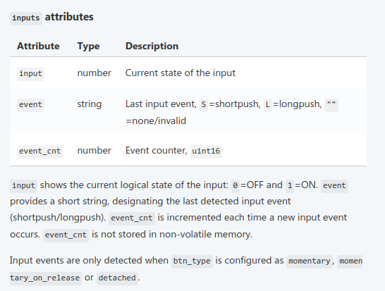

      ich betreibe einen Shelly 2.5 im Jalousie-Modus mit angeschlossenem Doppelsperrschalter. Standardmäßig ist eine Automatik aktiv, die je nach Sonnenstand etc. die Jalousie fährt. Jetzt möchte ich die Automatik deaktivieren, wenn der Schalter manuell bedient wird.
      Hat jemand eine Idee, wie ich das umzusetzen kann? Meine Logik mache ich übrigens mit Node Red.

                        Meine Problemstellung ist weniger das aktivieren der Automatik, das kann man zeitlich machen, oder mit Sonnenaufgang, etc.
                        Ich hab bei den Objekten des Shelly-Adapters keines gefunden, das ein Betätigen das manuellen Schalters anzeigt. Im Prinzip müsste man das doch durch Vergleich verschiedener Zustände herausfinden können, oder? Z.B. durch Vergleich einer Soll- und einer Ist-Position...

                          @SuperElmi sagte in Shelly 2.5 - Schalter detektieren?:
                          dann gugg dir mal den Datenpunkt Input unter Relay an 😉
                          • harrym
                            harrym last edited by harrym
                            @SuperElmi laut der API von Shelly (https://shelly-api-docs.shelly.cloud/#shelly-family-overview)

                              @SuperElmi Nein nicht unter relay - aber unter input - ich nutze es zwar als schalter und nicht für rolläden und mit mqtt. Aber unter input siehst Du entweder unter 0 und 1 - das müsste bei Dir dann hoch oder runter sein - den aktuellen Status des Schalters (physisch) - der ist unabhängig von dem command - der Dir den Zustand des relays anzeigt. Also kannst Du auf Veränderungen beim input prüfen und siehst ob der Schalter manuell betätigt wurde oder nur ein Kommando den Schalter geschaltet hat.
                              OK hat @harrym alles schon geschrieben - dann ist es halt doppelt. Aber wichtiger wäre Dein Flow um Dir helfen zu können.

                                  @SuperElmi Ich habe mir Deinen Flow gerade angeschaut. Da Du Deine Automatik eh über einen Datenpunkt steuerst, kannst Du ja zusätzlich zu Deiner AstroNode noch eine Logic davor bauen.
                                  Du wirst ja wahrscheinlich Taster für die Rolladensteuerung haben - da wird der input nichts helfen, da der Taster ja immer in der gleichen Stellung verbleibt.
                                  Aber Du hast in meinen Augen noch folgende Möglichkeiten die Schalterbetätigung zu ermitteln.
                                  Entweder wertest Du longpush aus (0 oder 1) für langen Tastendruck oder nicht oder den input event.
                                  {"event":"","event_cnt":0}
                                  Der event ist "S" oder "L" je nach Länge des Tastendrucks und dahinter ist ein Zähler.
                                  Im Prinzip kannst Du den Inhalt oder die Art der Tasterbetätigung ja ignorieren - da Du ja nur die Schalterbetätigung an sich brauchst, um die Automatik zu deaktivieren.
                                    SuperElmi @mickym last edited by SuperElmi
