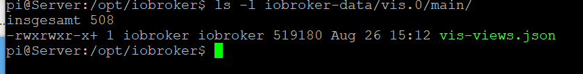

          Jetzt bleibt nur noch das Problem, dass vis behauptet, die main/vis-views.json existiere nicht, obwohl sie da ist:
          pi@Server:/opt/iobroker$ ls -l iobroker-data/vis.0/main/
          insgesamt 508
          -rwxrwxr-x+ 1 iobroker iobroker 519180 Aug 26 15:12 vis-views.json
          VG hugoone

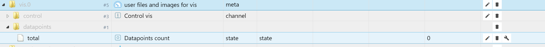

                @hugoone was hast du unterhalb von vis.0.datapoints incl. Wert
                  hugoone @crunchip last edited by
                  @crunchip
                  • crunchip
                    crunchip Forum Testing Most Active @hugoone last edited by crunchip
                    @hugoone dann fehlt dein Projekt
                    kopier nochmal dein "/opt/iobroker/iobroker-data/vis.0/main" da rein, vom Backup

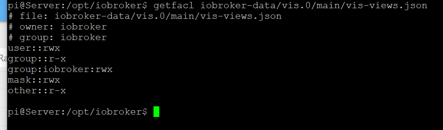

                            Thomas Braun Most Active @hugoone last edited by
                            @hugoone Schau das file mal mit getfacl an
                            getfacl /pfad/zur/datei
                              hugoone @Thomas Braun last edited by
                              @Thomas-Braun
