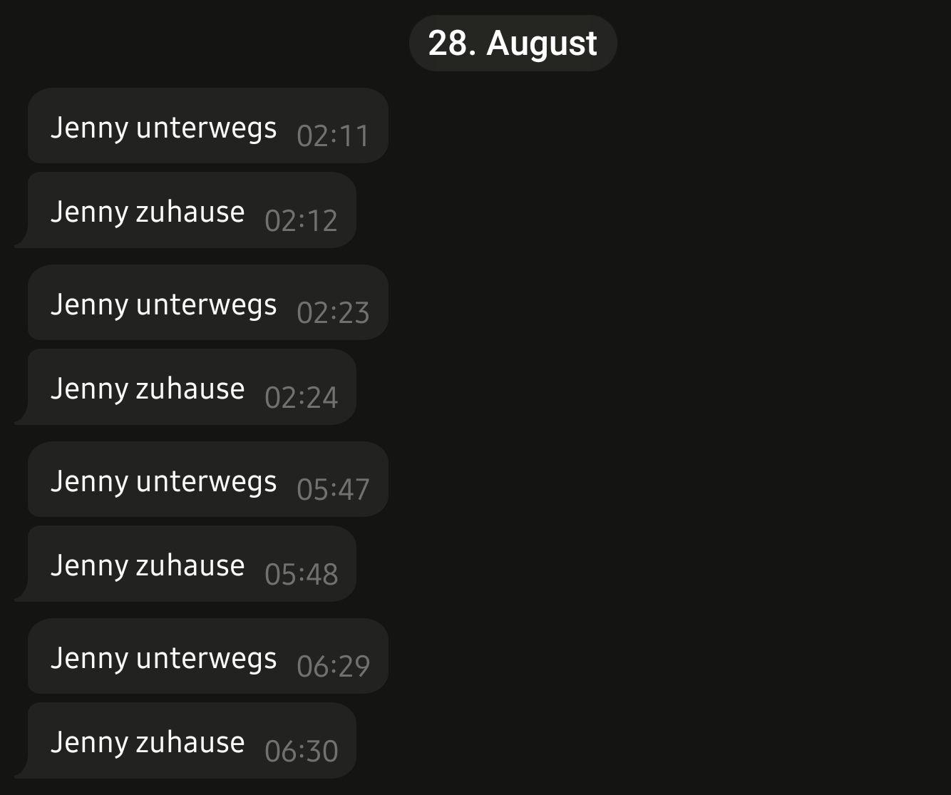

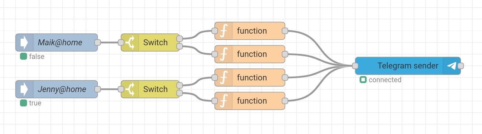

      Hallo, ich habe mir eine Anwesenheitserkennung gebastelt welche über den Ping-Adapter alle 5 Sekunden die IP vom Handy meiner Freundin und mir abfragt.
      IP erreichbar = true
      IP nicht erreichbar = false
      Je nachdem ob true oder false wird dann eine Nachricht über die Telegram-Node an mein Handy geschickt.
      Soweit funktioniert es perfekt...ABER...anscheinend verlieren die Handys ab und zu für einen kleinen Moment die W-Lan Verbindung so dass ich jedes mal benachrichtigt werde wenn das passiert.
      Deswegen meine Frage: Wie könnte man das Problem beheben dass ich ständig benachrichtigt werde.

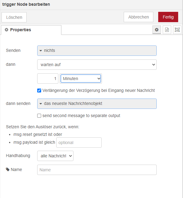

        @terraPole Ja gibt es - nimm den trigger node. Hat zwar nichts mit Änderung zu tun - aber Du kannst das Ding so konfigurieren, dass Du nach den 60s - die keine neue Nachricht mehr kommt - nur das neueste Nachrichtenobjekt durchgelassen wird und das sollte dann Deinen Anforderungen genügen. In den "iobroker in"- nodes so konfigurieren, dass nur Änderungen gepostet werden (block unless value changes).
        Habe es Dir mal bildlich dargestellt. Die trigger node - zwischen dem iobroker-in und Deiner switch Node klemmen und so konfigurieren.
        @terraPole said in Anwesenheitserkennung über Ping-Adapter:
        wenn er sich nicht geändert hat die Information weiterleitet?
        Dieses wenn er nichts geändert hat wird durch den Haken Verlängerung der Verzögerung bei Eingang neuer Nachricht erreicht. 😉 - und da ja in Deiner in-Node nur Änderungen weitergeleitet werden, wird dann in dem trigger auch nichts mehr ankommen. Ich hoffe ich habe mich verständlich ausgedrückt.

          @mickym
          Vielen Dank!!!!
          Genau sowas hab ich gesucht!
